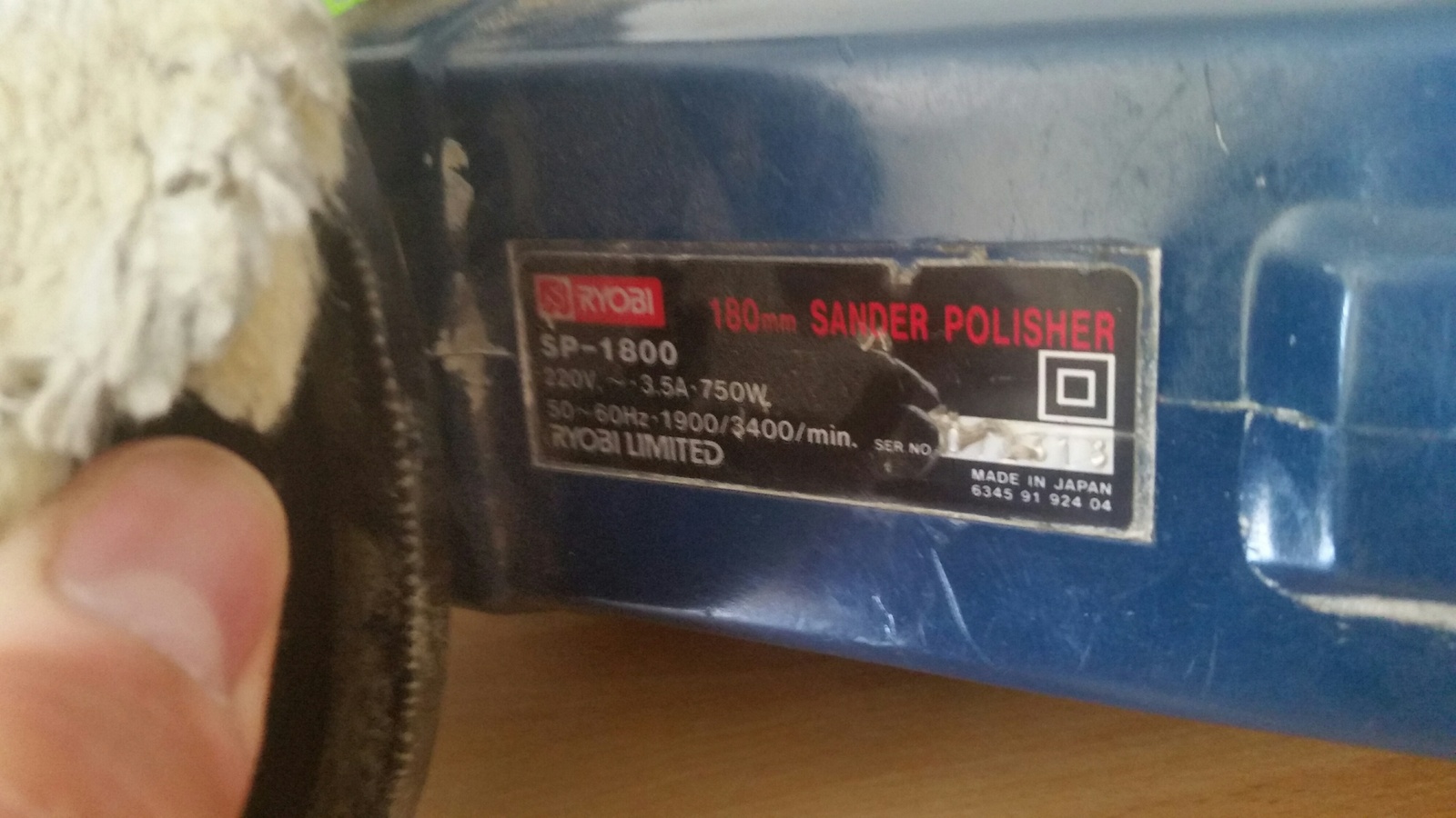

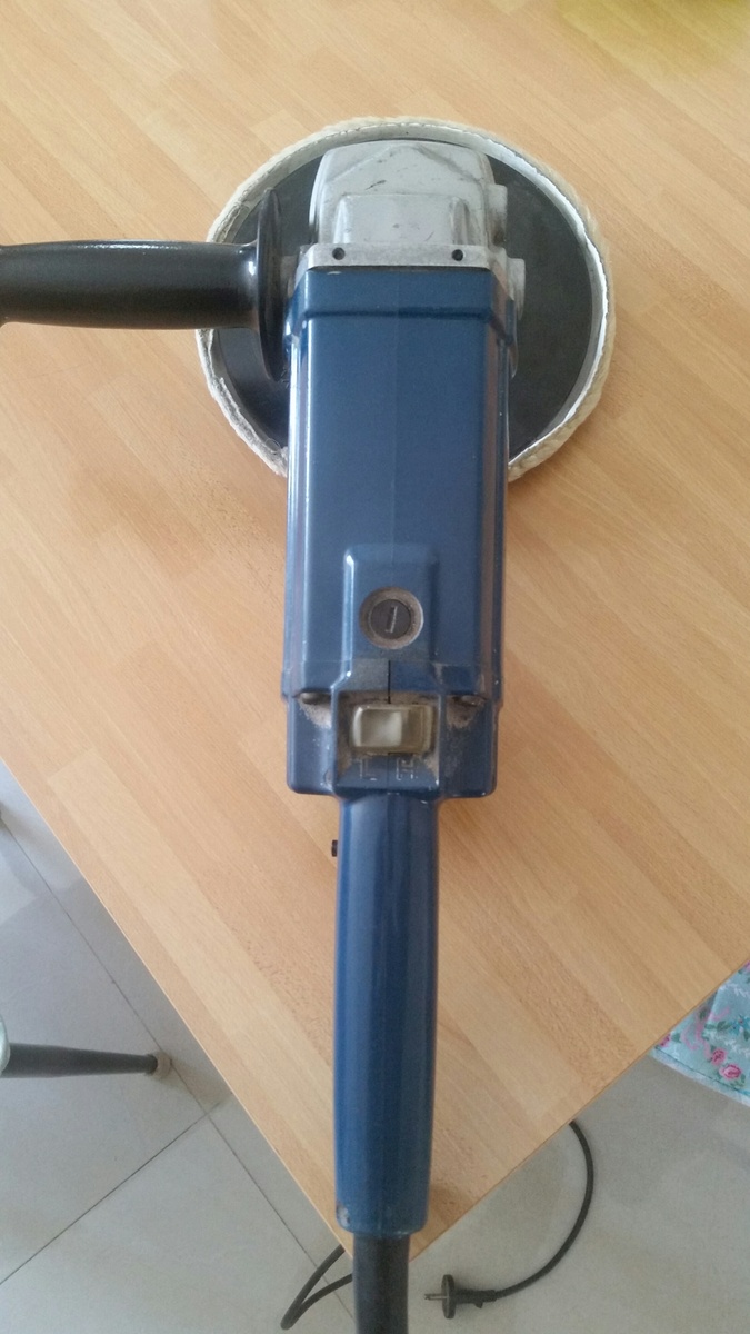

קיבלתי לידי פולישר של ריובי.
אני רוצה לבצע פלסטלינה, ולאחר מכן פוליש עם ULTIMATE POLISH של מגווירס שיש לי.
לאחר מכן אני רוצה ליישם וקס מסוג CLEANER WAX גם של מגווירס

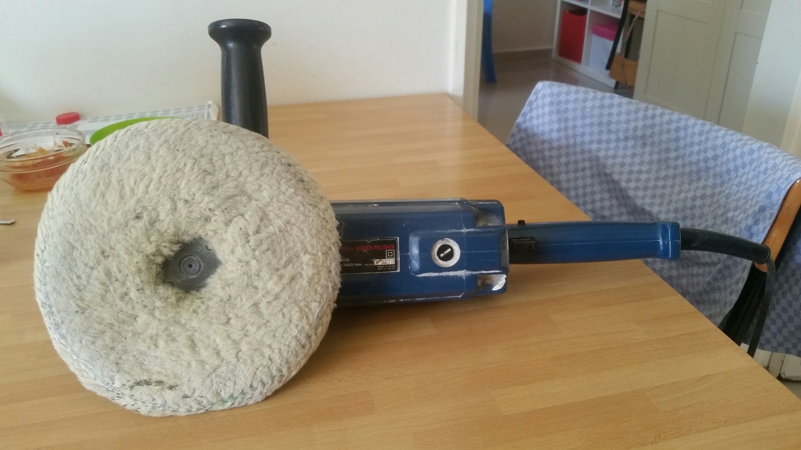

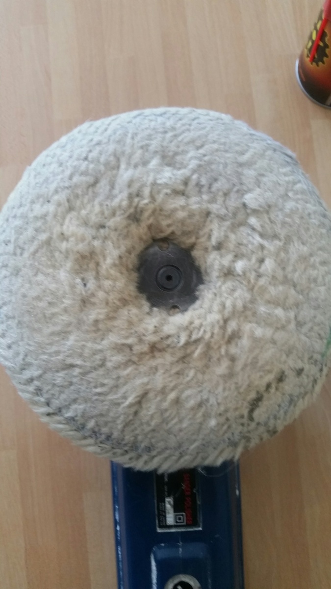

מישהו יכול לומר איזה פדים צריך לרכוש ? האם ניתן לרכוש לפולישר הזה ראש עם סקוץ' ?
למכונה שתי מהירויות, באיזה משתמשים ?
תודה

ווקס תיישם ידני מיותר מאוד לישם עם מכונה רוטרית יעשה לך מלא בלאגן ולכלוך.
תקנה פדים איכותים יותר של לייט קאנטרי וכו.
ובכללי זה מכונה מסוכנת בלי נסיון אתה יכול לפגוע בלכה / לעשות הולוגרמות ככה שתביא יותר נזק מתועלת .
לא הייתי נותן למישהו ללא ניסיון לעבוד עם מכונה כזו.
ממליץ לך בחום לראות מדריכים ביוטיוב על טכניקת עבודה
בניגוד למכונות פוליש DA עם קלאץ שמפחית סל"ד בהתאם להתנגדות,
המכונה הזו יכולה לחפור עד לצבע בסיס מבלי שתתכוון לכך.
