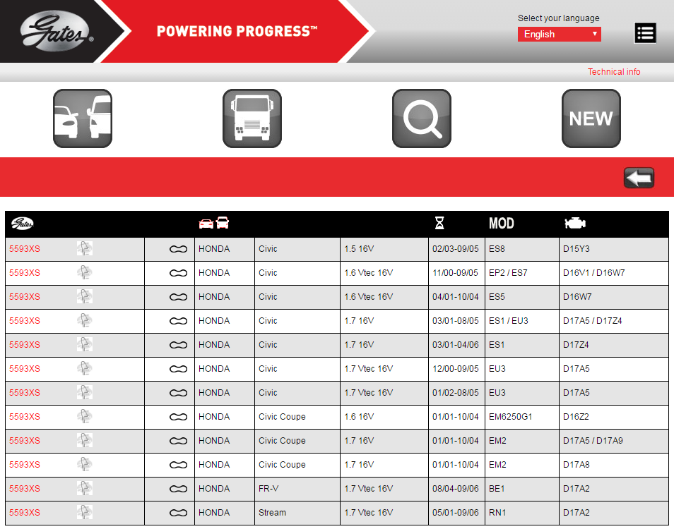

שלומי אשמח אם תוכל לשלוח קישור לקטלוג של GATES.
הנה הקטלוג הישן:
http://www.gates.com/~/media/files/gates/automotive/catalogs/gates_passengercarlighttruck_standard_4312020_2016.pdf?la=en
בקטלוג הישן שלהם לא מופיע דגם המנוע שלך, מניח כיוון שמיועד לשוק האמריקאי שם משווקים דגמים שונים,
אך בקטלוג המקוון החדש זה כן מופיע:
מק"ט GATES לרצועה 5593XS, המותחן T43175, ברגים Z80693, קפיץ Z80694, משאבת מים WP0097:
מחיפוש קצר עולה המק"ט המקורי של הרצועה זה 14400-PLM-014, המותחן 04145-PLC-315 או 14510-PLC-305A, המשאבת מים 19200-PLM-A01 או 19200-PLE-005A,
כמו כן, נראה שהרצועה, המותחן ומשאבת המים זהים להמון דגמי מנוע:
Product Description
This is a sale for a brand new genuine 01-05 Honda Civic Stream D16V1 D16V2 D16V3 D16W7 D16W9 D17A D17A2 D17A5 D17A9 D17Z1 D17Z5 SOHC / SOHC VTEC 104RU22 Timing Belt from Honda Motors, Japan.
בהצלחה,
אבל אני אישית הייתי מזמין את זה מחנות בארץ כמו אבי חלקי חילוף, פעם חיפשתי מחירים של הקיט הזה בארה"ב וזכור לי משהו כמו 100 ש"ח לרצועה, 300 ש"ח למותחן ועוד איזה 200 למשאבת מים.
