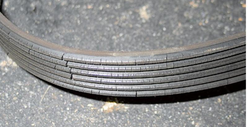

היי. יש לי באוטו ציפצופים כאלו צי צי צי צי שלוחצים על הגז במיוחד בבוקר , זה קורה בעיקר בנסיעה איטית לא מהירה , מה זה יכול להיות?
צלם לנו את רצועת האביזרים מחלקה הפנימי (הצלעות שלה)
בקורולה 3ZZ המותחן הידראולי אוטומטי אז כנראה שהרצועה עצמה כבר גמורה, אלא אם כן המותחן עצמו לא תקין.

בדוק ברשיון רכב בבקשה, מנוע 3ZZ או 1ZR ?
במנוע החדש יותר לדעתי האלטרנטור הוא המותחן, אז אולי אפשר לתת לרצועה עוד מתיחה קלה.

ברשיון כתוב 1zr מה זה אומר?
המנוע החדש יותר הוא 1zr, לפניו היה 3zz.
אסף התכוון שאולי הרצועה לא מתוחה מספיק ואפשר למתוח אותה דרך האלטרנטור שהוא המותחן בעצם, במנוע הישן יש מותחן בנפרד.

הגעתי למסקנה זה לא קורה בניוטרל , רק בנסיעה ושלוחצים על הגז.
החלפתי רצועה זה לא עזר .
שולח לכם סירטון שתשמעו בלינק למעלה , תשמעו את זה ממש בסוף בשניה ה 38 בדיוק
לא הצלחתי לצלם משהו יותר טוב , יש הרבה רעש שקשור לאוויר ולא בטוח שתזהו את הציפצוף הנכון
