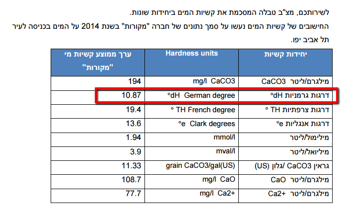

מצאתי דו"ח קשיות משנת 2014 של מי-אביבים (תאגיד המים של ת"א).
ניתן לראות שהערך של הקשיות, הוא כמחצית מהערך המקסימלי המותר - 20 (ע"פ מה שמרק10 רשם).
ובארץ סביר להניח שהקשיות של המים כן עוברת את הרף
תלוי באיזור המגורים. אם הקשיות עוברת במעט את רף הקשיות המותר גם לא אסון.
