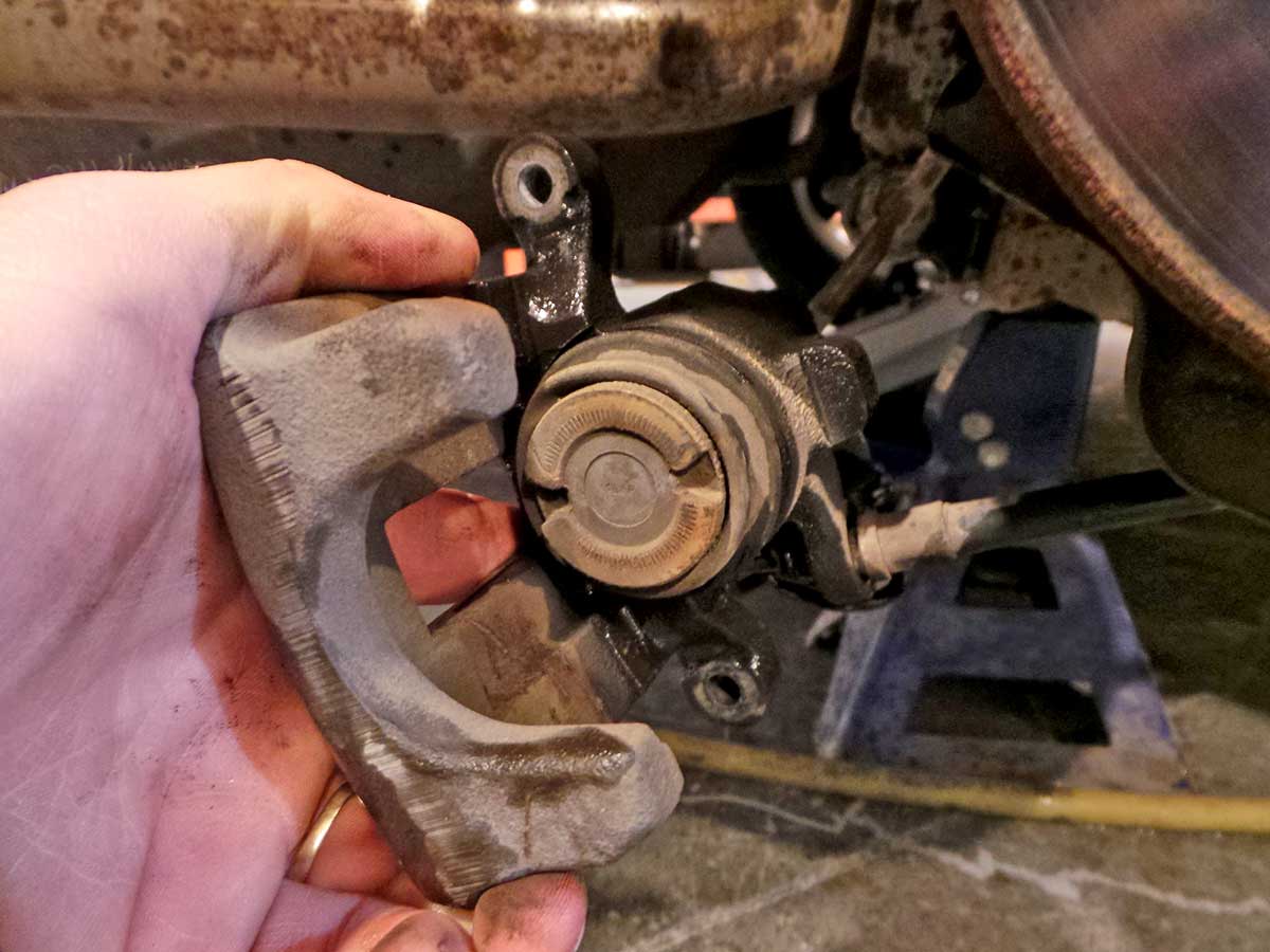

תחזור אליו מחר ותגיד לו שיוודא שהחריץ בבוכנה של הקליפר יושב בדיוק על הפין של הרפידה, בד"כ בשעה 3 ו-9 כמו בתמונה:
שיוודא שהרפידות + המובילים של הקליפר גורזו, והפחיות שהרפידות רוכבות עליהן נוקו היטב.
עריכה: באקורד זה X ולא 2 חריצים:
