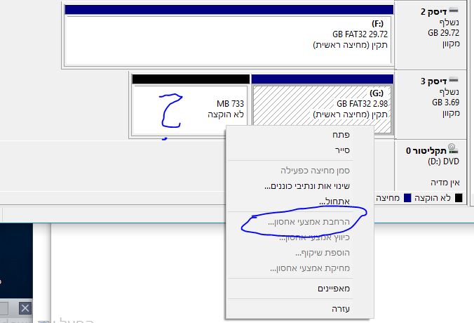

ניתן לראות שכונן G שגודלו 4 גיגה לא מנוצל במלוא גודלו, אך גם לאחר אתחול למערכות קבצים שונות ( fat/fat32/ntfs ) אני לא מקבל את האפשרות של הרחבת אות כונן.
לשם השוואה ניתן לראות כונן F שכן מנוצל במלוא גודלו (טוב כמעט... זה כונן של 32, אך זה כבר לדיון אחר למה הוא מוצג כאן כ 29).
מה הסיבה לכך? ומה אפשר לעשות?
אתה צריך למחוק את המחיצה הקיימת ואז ליצור אחת חדשה בגודל מלא.
יש הגבלה של מערכת הקבצים של מחיצה אחת לכונן חיצוני.
יש דרכים לעקוף את זה ע"י הצגת הכונן למערכת הפעלה כדיסק פנימי, אבל אלא אם אתה באמת צריך את זה ויודע מה אתה עושה, מיותר לחלוטין.
* עריכה: מה שאני ואסף אמרנו זה בערך אותו הדבר, קח בחשבון שמחיקת המחיצה אומרת ביי-ביי לחומר שיש לך עליו.
שימו לב של G אין שום אפשרות פעילה מלבד שינוי אות ואתחול , המחיצה ליד כבר רשומה כלא מוקצת, כאשר לפני זה היא הייתה כן מוקצת ומחקתי אותה, לאחר המחיקה הייתי אמור לקבל את אפשרות ההרחבה שכאמור לא ניתנת.
עריכה:
O.K בעקבות הסרטון של אסף הבנתי מה הייתה הבעיה, וכאן מעניין למה לאתחל כן היה ניתן, למחוק סוג כונן נוסף כן היה ניתן, אך לאחד לא היה ניתן... והסיבה היא שכפתור ההגנה על ה SD היה מופעל.
תודה...
