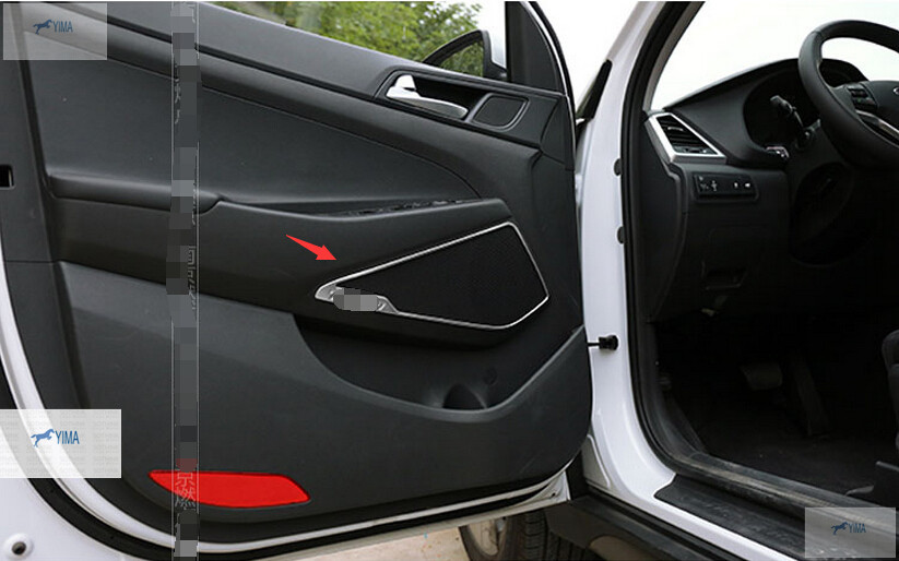

מתמונות ברשת, נראה שבטוסון הרמקולים בדלתות ממוקמים מעט שונה ביחס לספורטאז' והמידבאסים יושבים יותר גבוה והטוויטרים קרובים ונמוכים יותר:
כך שבלי להיכנס לבניות מורכבות וכד', אני תוהה מה יהיה הסט-אפ הכי טוב במקרה כזה.
עם בניות, אולי ללכת לכיוון של מיד-באס "8 בקיק-פאנל?! אבל אני סתם מפנטז.

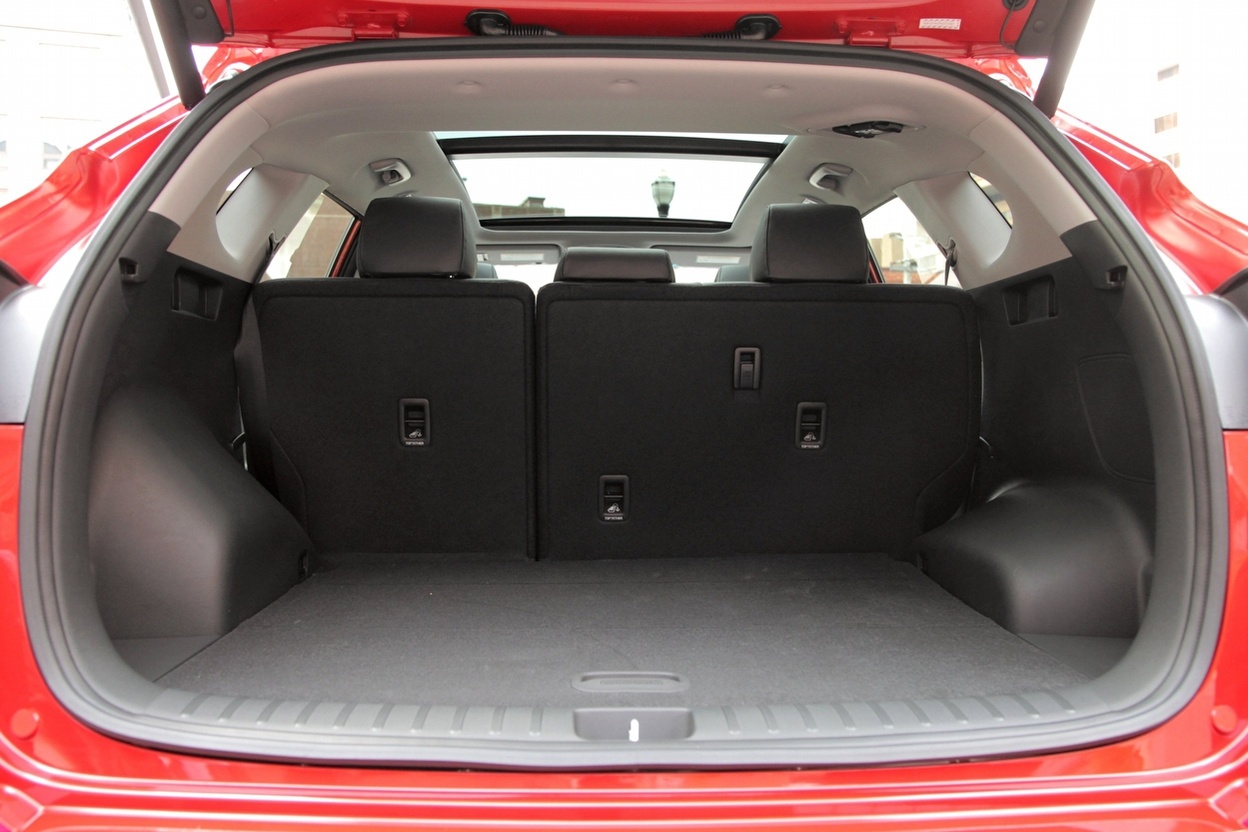

בכל אופן, מאחור, יש מיקום מקורי או לפחות קצת מרווח עבור סאב מקורי (לא יודע אם יש רמת גימור בארץ שכוללת אותו).
גם אם אין שם מספיק מקום עבור הסאב שלך, אפילו בניה בסיסית בדופן שם תספק לו מספיק נפח לדעתי לעבוד יפה.
צד ימין בתמונה:
