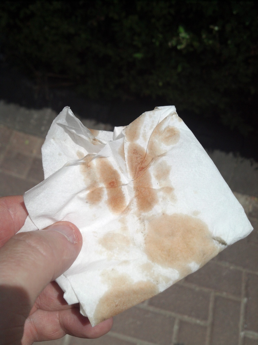

בדקתי - לא חסר כלל נוזל הידראולי (כמובן בדיקה נעשתה כשהרכב אחרי נסיעה קצרה וחם)
הצבע של הנוזל, חום בהיר ורדרד.
צירפתי תמונה, מקווה שהיא מצליחה לשמור על הצבע האמיתי
