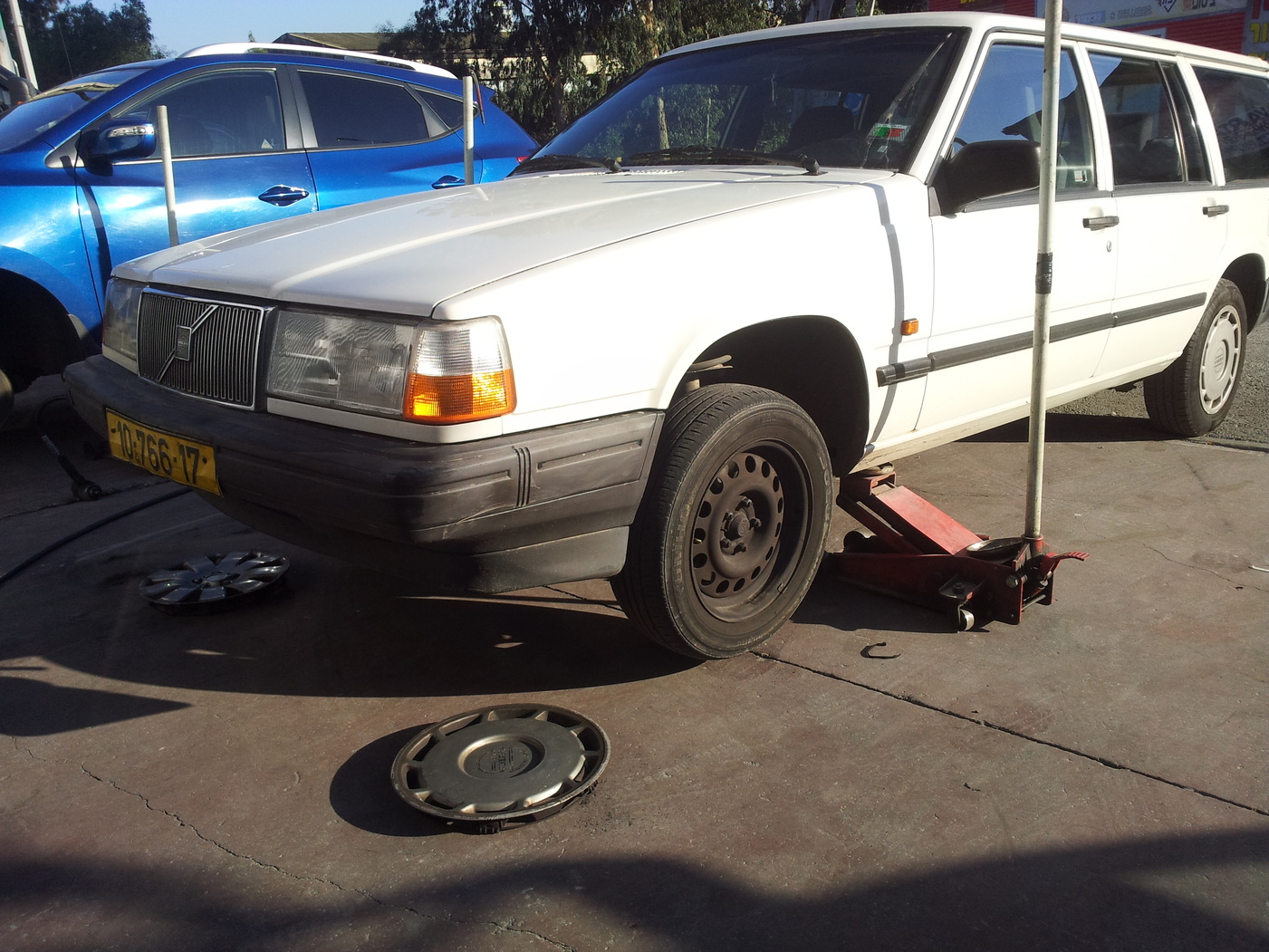

היום הורכבו זוג צמיגים חדשים מקדימה . עכשיו כבר אין רעידות . אבל ישנה בעיה חדשה. הטורים בעמידה בהילוך אינם יציבים .
מאיפה להתחיל לבדוק?

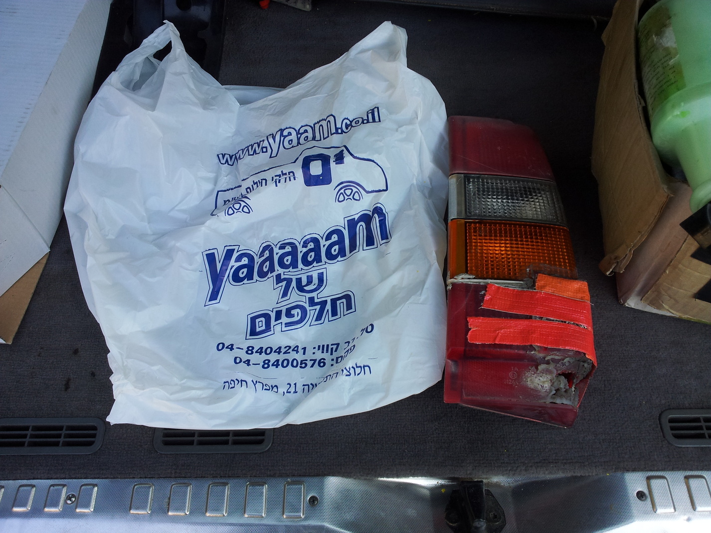

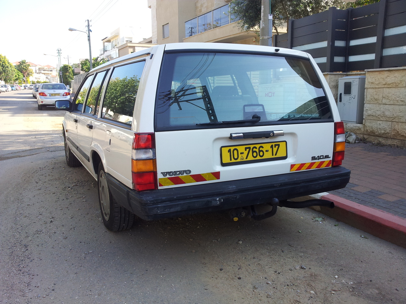

על הדרך הפנסים הורכבו מאחורה. איזה לוק האוטו מקבל עם הפנסים החדשים2014-12-27 10.38.03.jpg2014-12-27 10.34.26.jpg2014-12-26 14.45.36.jpg2014-12-27 10.35.06.jpg
