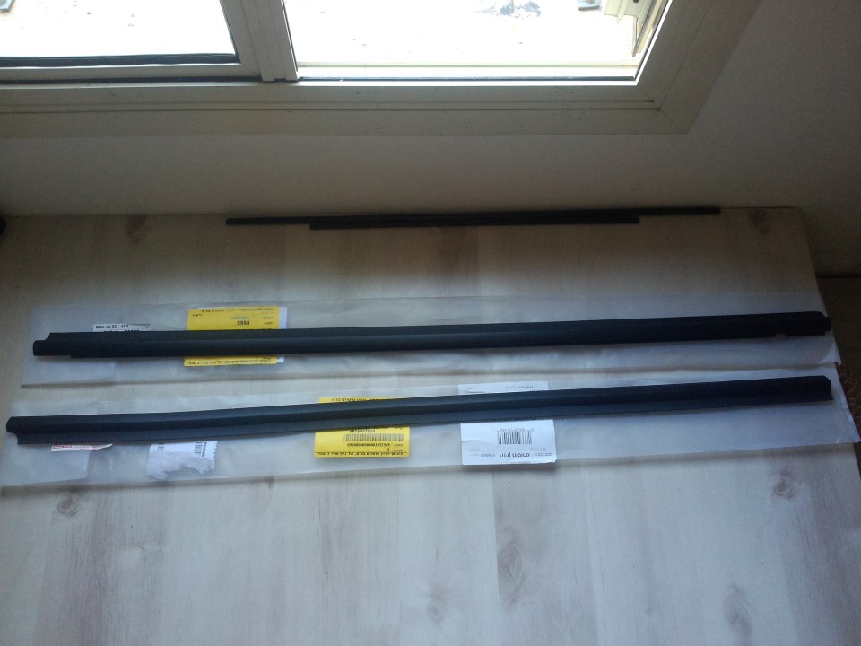

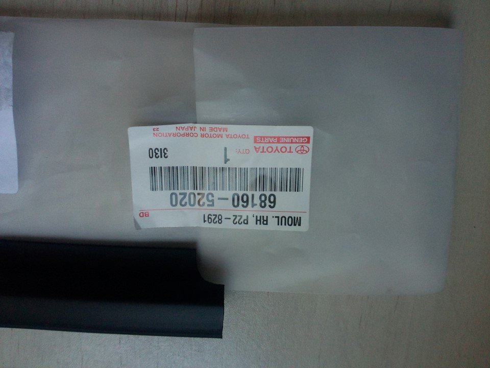

1. הגומיות החדשות. מדובר ב"סטריפ" שמתיישב בלחץ על מגרעת שקיימת בדלת.

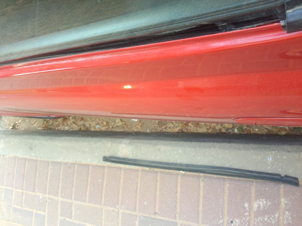

2. הגומייה הישנה, קרועה לחלוטין.

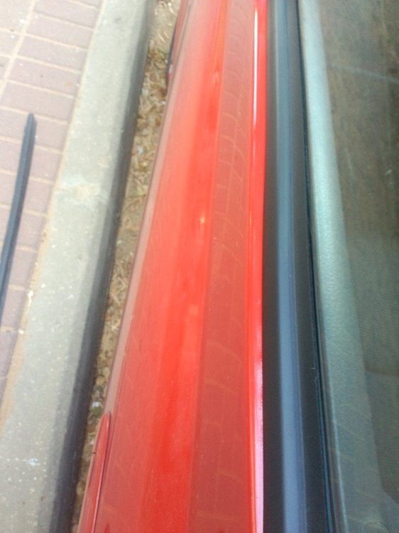

3. לאחר פירוק הגומייה הישנה. יש למשוך כלפי מעלה ובכוח את הגומייה הישנה, היא תפוסה חזק לדלת.
4. הגומייה החדשה מותקנת באופן הפוך.

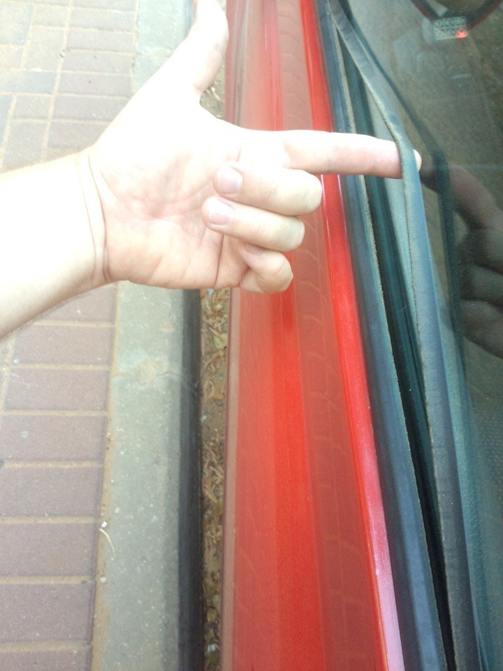

5. הגומייה בצד השני הייתה שלמה עד לנסיון הפירוק, היא נקרעה מיד. פתחתי את החלון כדי להקל את הפירוק.

כן, נראה שזה תפוס באותו האופן. לאחר ההחלפה ניתן לראות עד כמה הגומייה הזו עייפה. אחליף אותה בהזדמנות.
