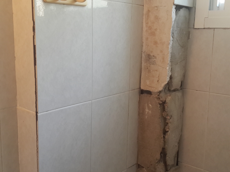

בעקבות נשירה של אריחי קרמיקה בעיקר בלילה מהקירות בעקבות עבודה "מופלאה" של הקבלן בזמנו, אני מעוניין לשפץ 2 חדרי שירותים (אחד מחדרי השירותים מכיל גם מקלחת). מקלחת נוספת שיפצתי בעבר בגלל התופעה ועכשיו אין שם בעיה.
לצורך כך כבר קניתי אריחי קרמיקה חדשים וגם ריצוף, והם כבר פה. את כל הדברים הנוספים כמו ברזים, כיורים, אסלות אני לא מעוניין להחליף כי הם במצב מצוין, ואחליף אם הם יישברו במהלך השיפוץ או אם יהיה צורך (כבר ביררתי מחירים).

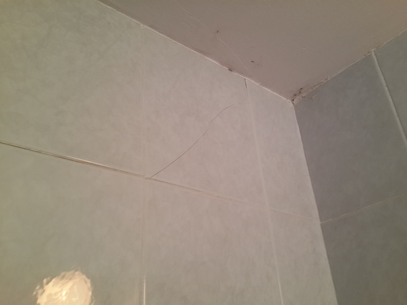

אם אתם מכירים שיפוצניק אמין ומקצועי (עם עבודה איכותית ולא כמו בתמונות) באזור יקנעם, טבעון, רמת ישי, אולי אפילו מאזור חיפה (למרות שזה קצת רחוק) אשמח לקבל פה או בפרטי. הרעיון הוא לעשות השוואת מחירים של 2-3 בעלי מקצוע ולהתחיל לשפץ, כי עוד 2 שורות של קרמיקה נסדקו למעלה ועומדות ליפול על האסלה, ואם מישהו יהיה שם זה כנראה יסתיים לא טוב.

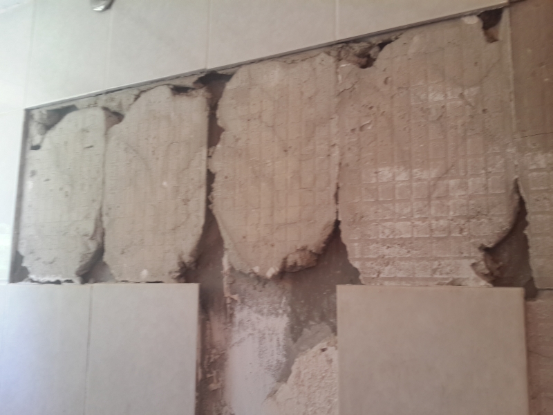

נשירה של קרמיקות, כמו אצלך, נובעות בד"כ מכמה סיבות\אפשרויות:
1. אין פוגות (מרווחים) בין האריחים, לכן לא נשאר להם מקום להתכווץ\להתרחב לפי הטמפ' הסביבתית.
2. אין מספיק (או אין בכלל) דבק בטיט, מה שגורם להם לנשור אחרי תקופה של כמה שנים.
3. אתה גר באיזור עם שינויי טמפ' מאוד קיצוניים, ולעיתים זה גורם מספר אחד לתופעות מהסוג הזה.
אצלך, כנראה, יש שילוב מנצח של שלושת האפשרויות.
כיום לא מחפים קירות עם טיט, אלא משתמשים בדבק לקרמיקה (שמכיל כמויות היסטריות של דבק) ולרוב, אם תנסה להוריד אריח שהודבק עם דבק כזה, לא תצליח להפריד אותו בשלום כמו שרואים בתמונות המצורפות.
