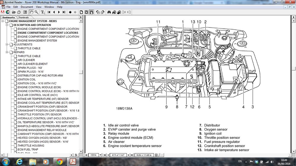

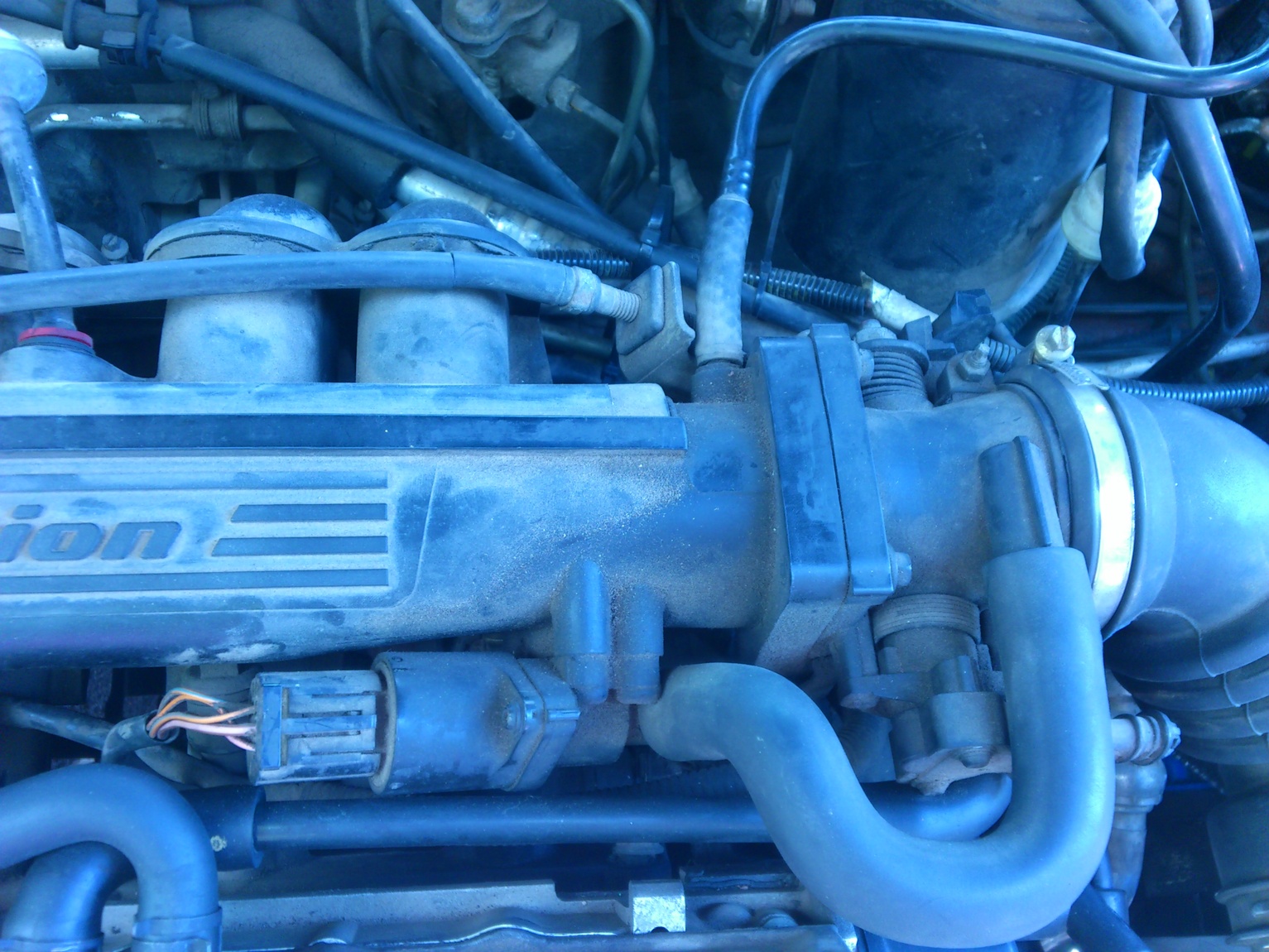

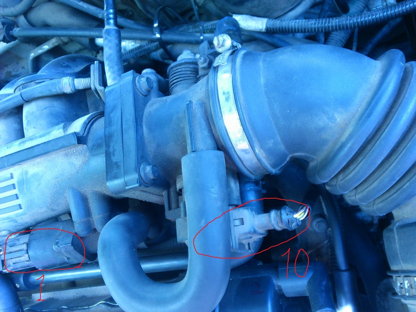

מנוע הצעדים במספר 1 ובית המצערת הוא המיכלול שמחובר בין צנרת האויר לסעפת היניקה. חיישן מצב מצערת שהוא מספר 10 יושב על בית המצערת. מה שמחזיק את בית המצערת לסעפת היניקה אם אני זוכר נכון אצלך זה 4 ברגים והמצערת היא מפלסטיק שוב אם אני זוכר נכון. האם תוכל לשלוח לי את ה manual שיש לך לאימייל או לשלוח לי קישור בבקשה?

אז חוץ מפירוק בית המצערת וניקוי שלה, כדאי לפרק גם את חיישן האוויר בסרק (1?) וחיישן מצב מצערת (10) ולנקותם גם?
