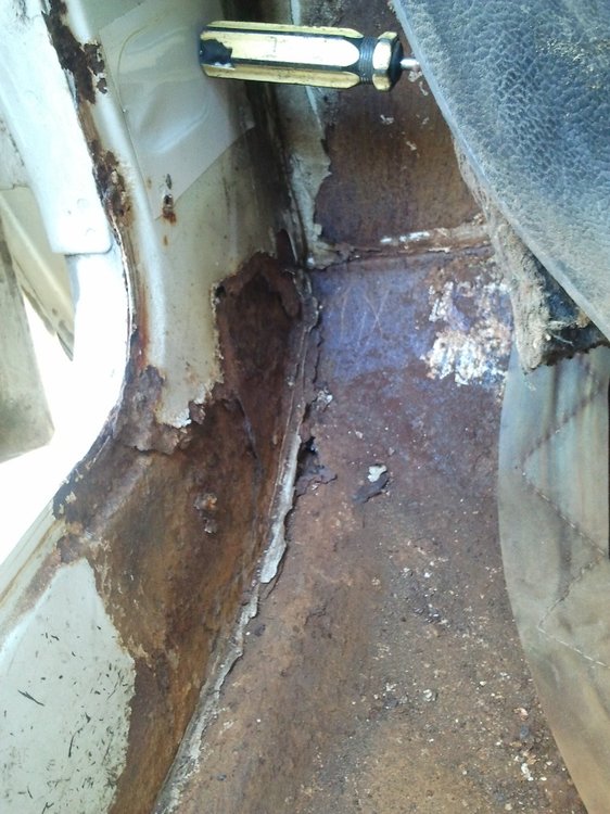

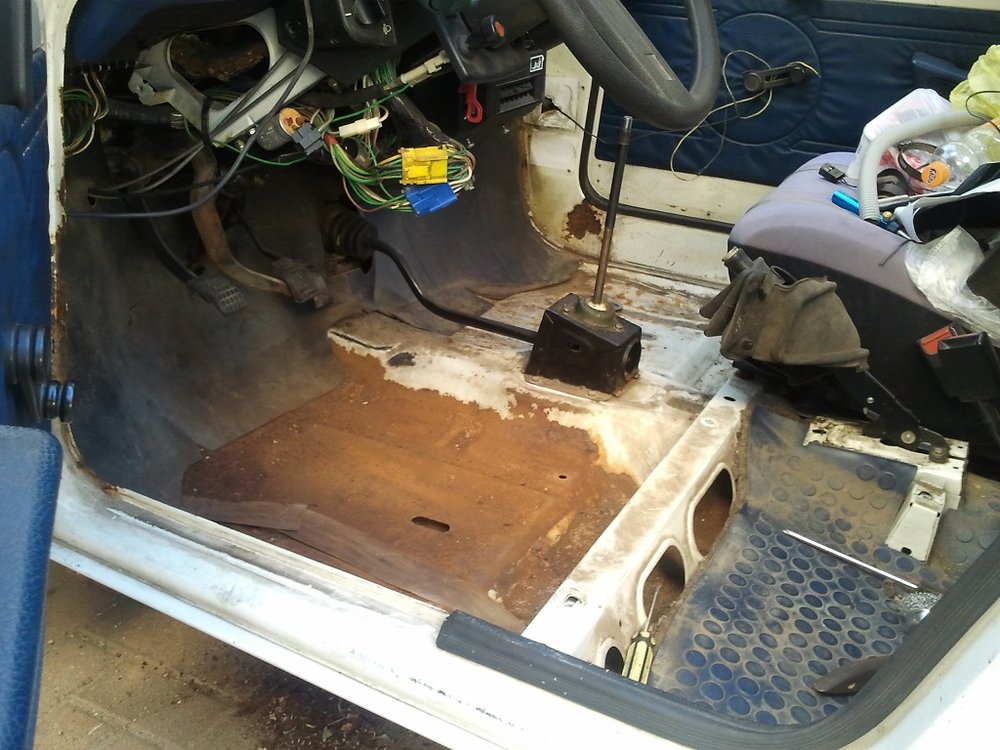

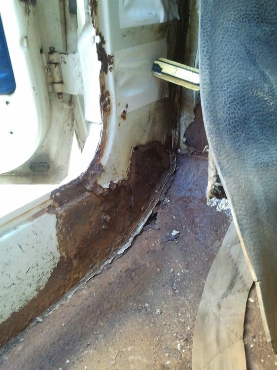

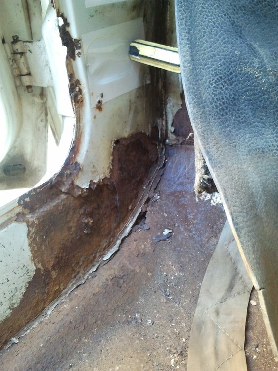

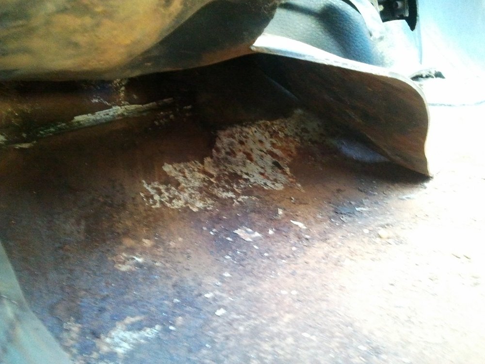

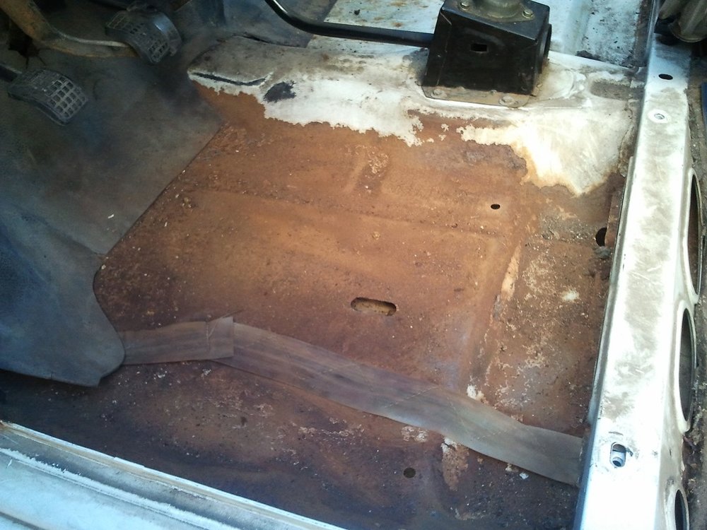

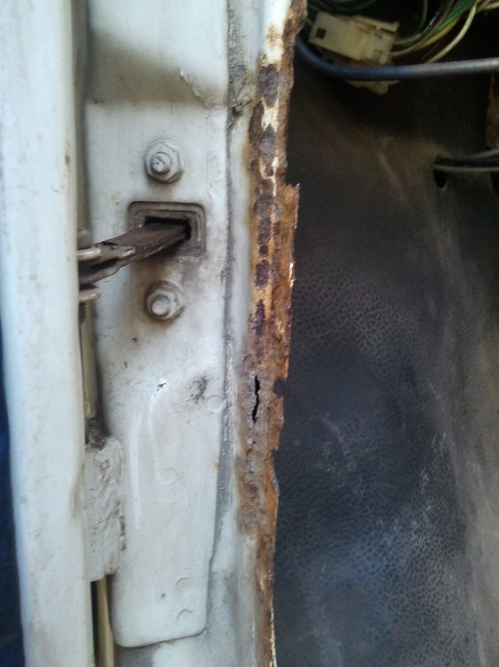

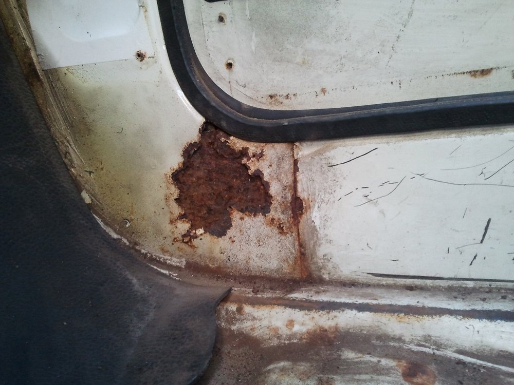

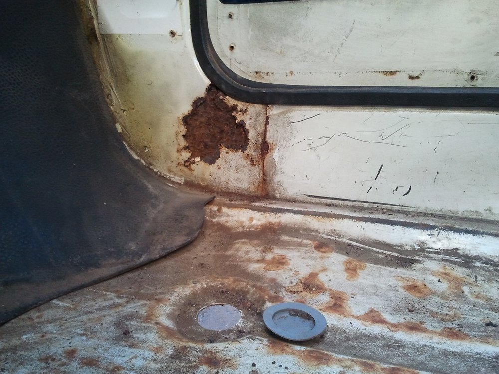

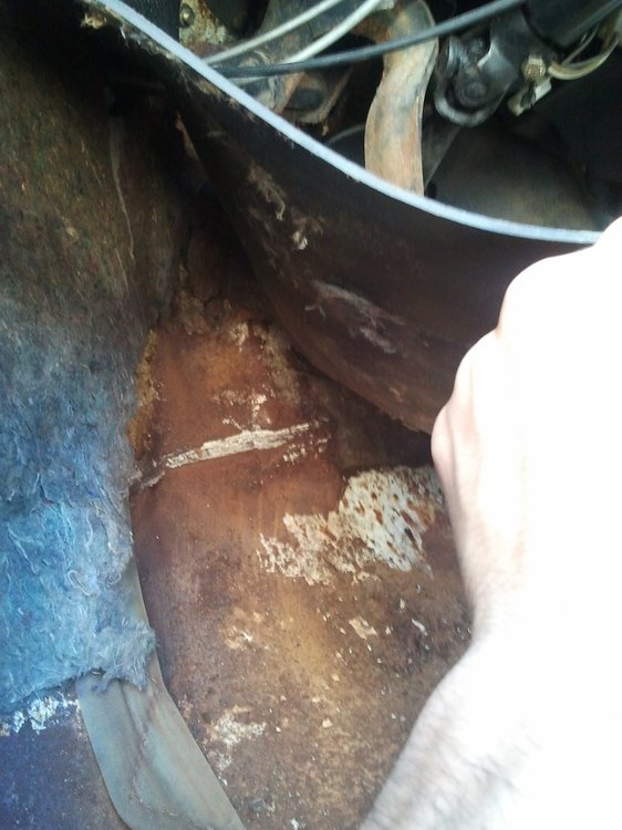

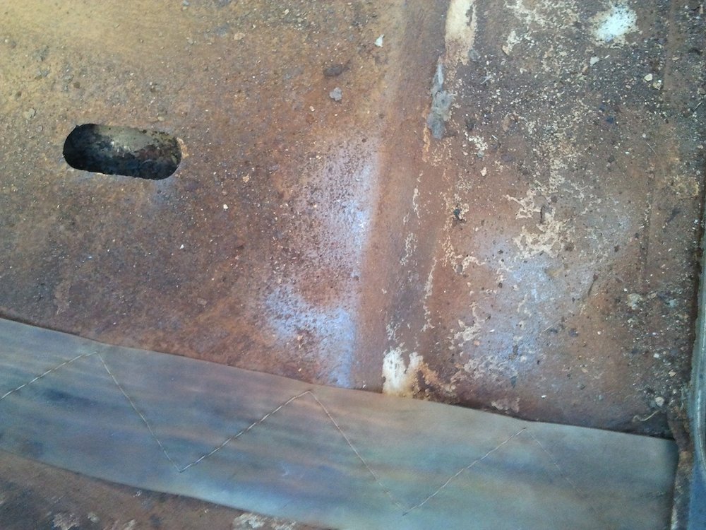

אז ככה השיקול והרצון שלי הוא לשפץ את כל הרכב בעצמי (עד כמה שאוכל) בכל התחומים.
כאמור התמונות שאני מעלה הם בעיקר המצב הגרוע ביותר ברכב,
המיקומים הבעייתיים הם בקורות הרכב וברצפת הנהג ומעלה על ''קיר האש''. וגם מתחת לרכב באזור רצפת הנהג.
מצב הפח עבה מאוד ויש מה לעבד ולשפשף - באחת התמונות נראה איזור ששויף עם מברשת פלדה למברגה.
הטיפול הנדרש? :
1. אופציה מועדפת (כלכלית וזמנית) - לעצור את תהליך ההחלדה ז.א שיוף המקומות הבעייתיים
עד לקבלת הפלדה הנקייה ומריחת שכבה של ממיר חלודה, חומר פחחים במקצת, וצבע יעודי.
(התהליך אפשרי עם כלים חשמליים ולא פנאומתיים?)
2. פניה למקום מקצועי לטיפול רק במקומות האלה - כמה אמור לעלות בערך?
אני ישמח לעצות בנידון לקראת המשך תהליך השיפוץ,
תודה רבה!

אני כעת כבר לקראת סיום שלב הפחחות של הדה שבו שלי , אני מניח שעקבתם אחר השירשור וראיתם מה ביצעתי : החלפת רצפה , שיקום קיר האש , שיחזור השלדה , ועוד הרבה תיקונים קטנים .
עלויות עד לרגע זה : רכישת רתכת CO2 160 A , רכישת מכשיר פלאסמה לחיתוך ( 3000 ש"ח - לא חובה אבל מקל מאוד בעבודה ) , פחים מגולוונים ומכופפים ( 1000 ש"ח ) , אקדח לצבע 250 ש"ח , ציבעי יסוד וזפת עוד כ: 1000 ש"ח , שונות ( בד שמיר , סרטי הדבקה וכו' ) עוד כ: 500 ש"ח .
הרתכת כולל בלון עלתה 3200 ש"ח ומכשיר הפלאסמה עוד 3000 , אך יש לזכור שאלו כלי עבודה והרכישה היא חד פעמית ואיננה צריכה להיכנס לחישוב .
בעיקרון אף פחח לא ירתך את מלוא התפר ( לוקח הרבה זמן ) אלא ירתך נקודות , ישחיז וימלא חומר , כמו כן גם מיגון מפני חלודה עתידית רק אתה תבצע כמו שצריך ללא חיפופים .

לתגובות האלה לא ציפיתי חשבתי שימליצו לי דווקא ללכת לבעל מקצוע,
הלוואי והיה לי את התנאים לרתך בחוץ אבל אני גר בביניין במרכז הארץ ואת העבודות שלי אני עושה ברחוב.
האם שיוף מסיבי של פני השטח ומריחת ממיר חלודה וצבע לחלודה לא יעצרו את התהליך לשנתיים בערך?

ממיר חלודה יגרום לחתיכות פח ליפול כיוון שמשקל של החלק מטופל כבד והחלק שלידו עדין חלוד וחלש!
