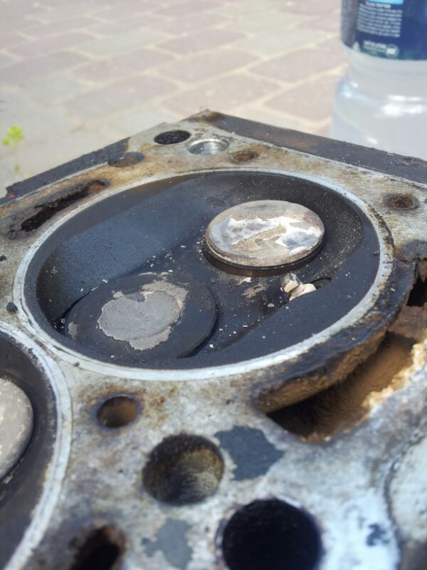

ערב טוב. לפני מספר ימים המנוע הנל בעל נפח 1250 8 שסתומים הגיע אליי דופק ככל הניראה בעיית שימון. התחלתי בעבודה של פירוק אגן השמן ובדיקת מייסבי הטלטל. המייסבים שחוקים לחלוטין כמו שניתן לראות. על הדרך ביצעתי לראש המנוע בדיקת לחץ הפוך שבה היתגלה בצילינדר מס 1 בריחת לחץ לכיוון הרדיאטור. פירקתי ראש מנוע ואכן אטם הראש פרוץ בצילינדר מס 1. ואז למראה עיניי הגיע השוס - שסתום הפליטה בצילינדר מס 4 פשוט מציץ אחוצה ביחד עם השרוול שבתוכו הוא יושב. מהצד השני אכן גם רואים את הקפיץ מכווץ יותר. בדבר כזה עוד לא ניתקלתי מעולם. בתמונה ניתן לראות בבירור את הפרש הגבהים ואת השרוול המציץ. למישהו יש הסבר למצב שכזה?!

קרה מקרה דומה ברכב של חבר. ההסבר היחידי שעלה על הדעת: עייפות החומר. במקרה שלו זה היה מנוע בן למעלה מ 20.

נדיר לראות תושבת שסתום יוצאת ממקומה אבל קורה
אתה בטוח שהמנוע דפק מבעיית שימון?המיסבים סבירים,ושסתום שלא חוזר למקום בהחלט יכול לגרום לדפיקה חזקה(מרווח גדול בין הפיקה לכוסית).
ד.א יש בספייס קראנקים שלא ניתן להרכיב להם מיסבי סטנדרט .
המיסבים שחוקים...ניתן לראות זאת בבירור. הזמנתי מיסבים תואמים אחד לאחד את המקוריים, ולגבי הדפיקות עצמם הם הגיעו בוודאות מבית הארכובה. אין לי ספק שנוצר מרווח בין הכוסית לשסתום שהונמך בעיקבות הבעיה כך שזה הוסיף גם כן לדפיקות.
