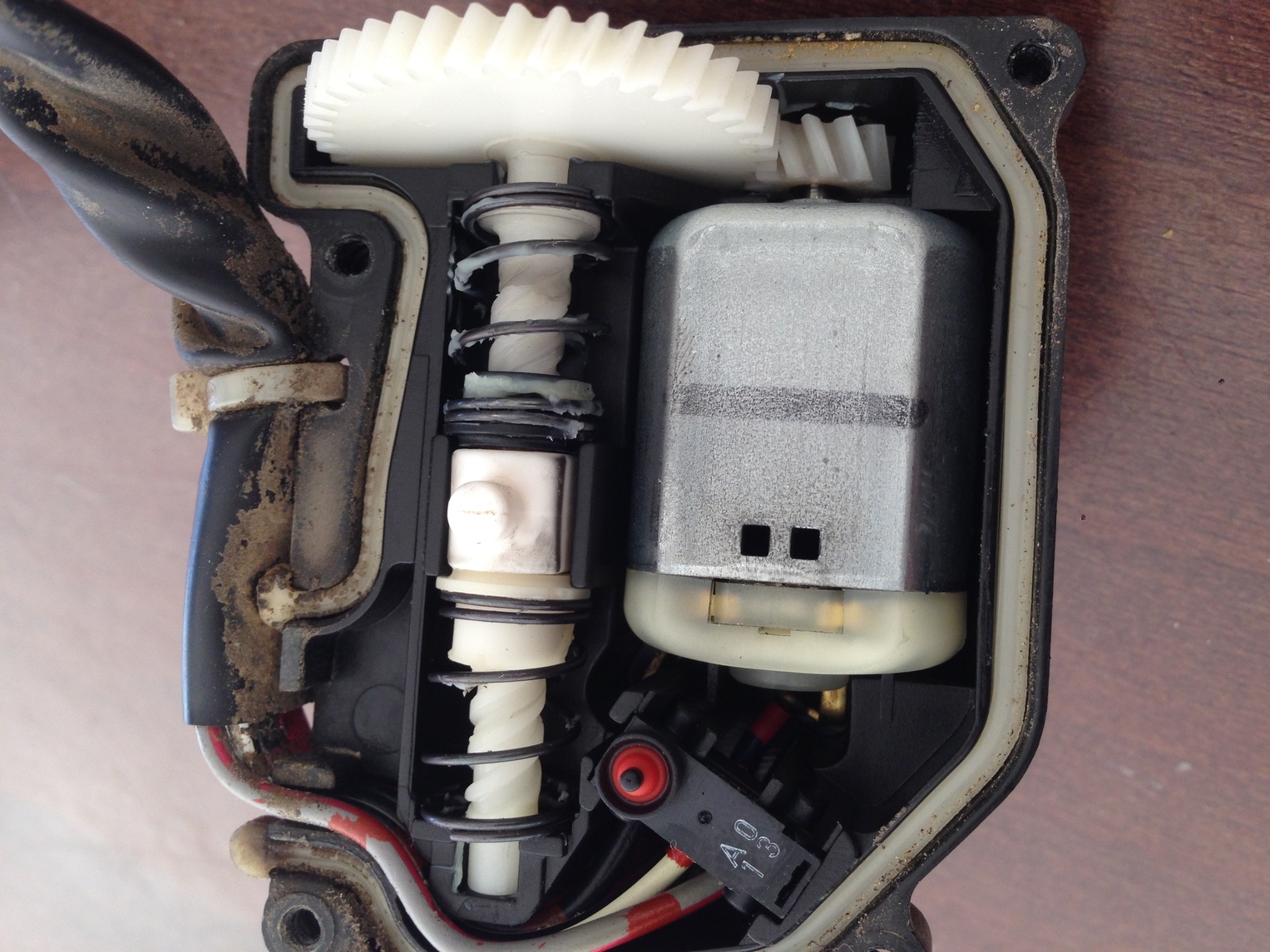

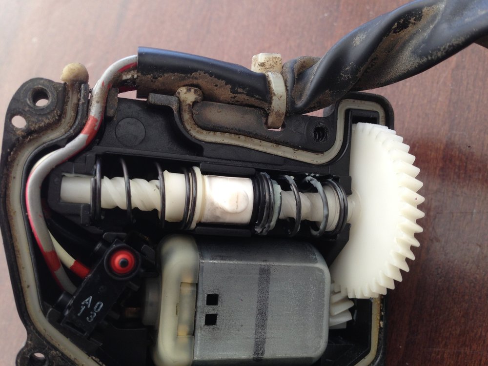

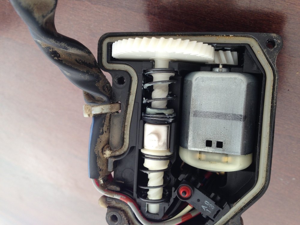

יש לפתוח את המנעול החשמלי ( ארבעה ברגי פיליפס ) , יש לבצע זאת על משטח ישר ונקי, היות וישנם קפיצים יש להיזהר כי המכלול לא יצא.

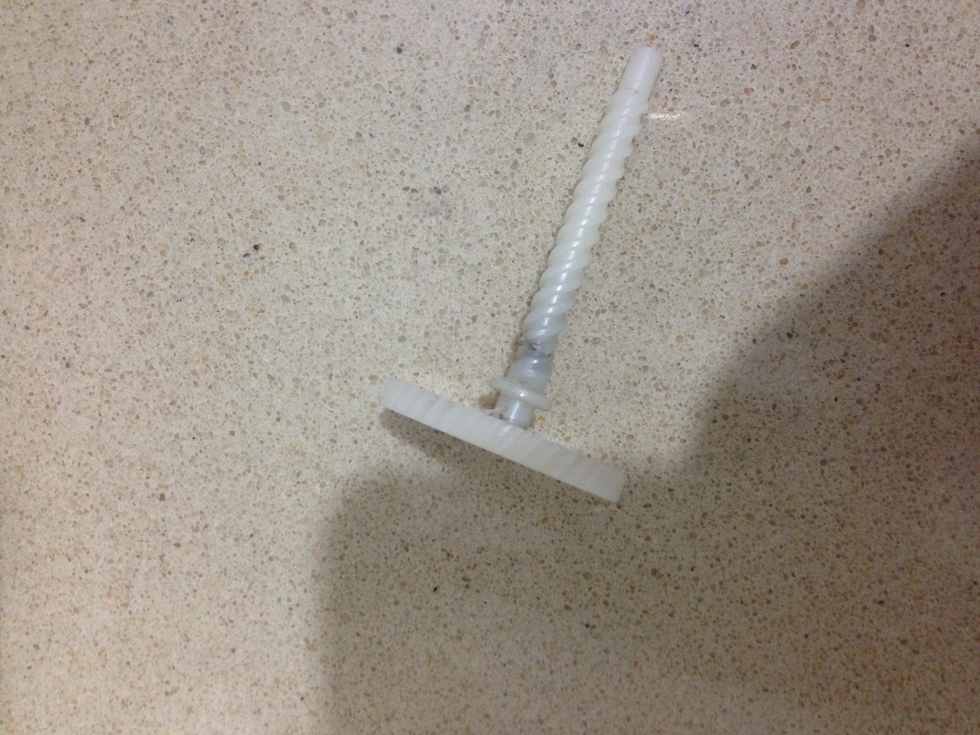

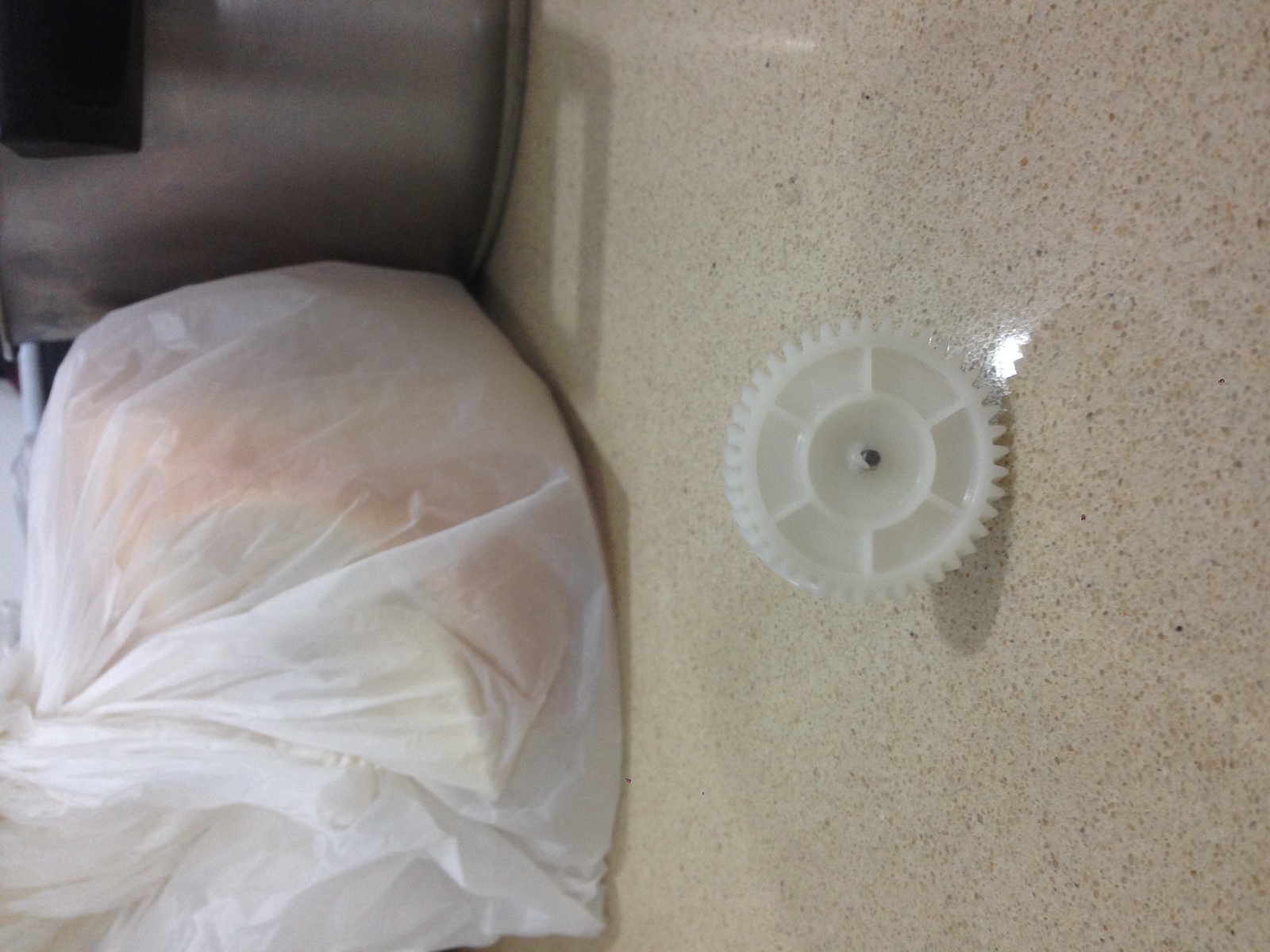

בעת שפתחתי ראיתי כי הגלגל שיניים המרכזי אינו תקין ( שבור ) - תמונה 1 - 4

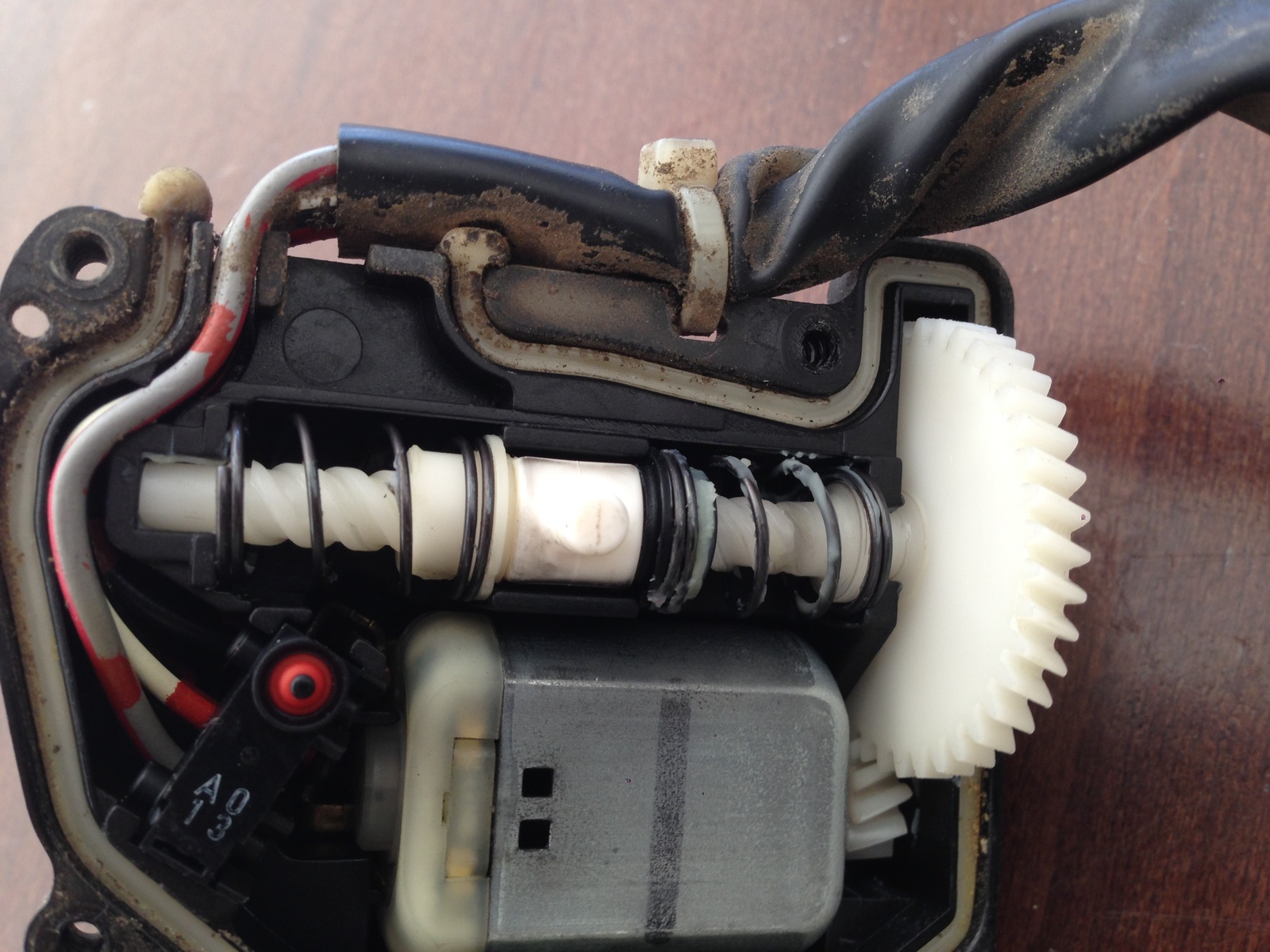

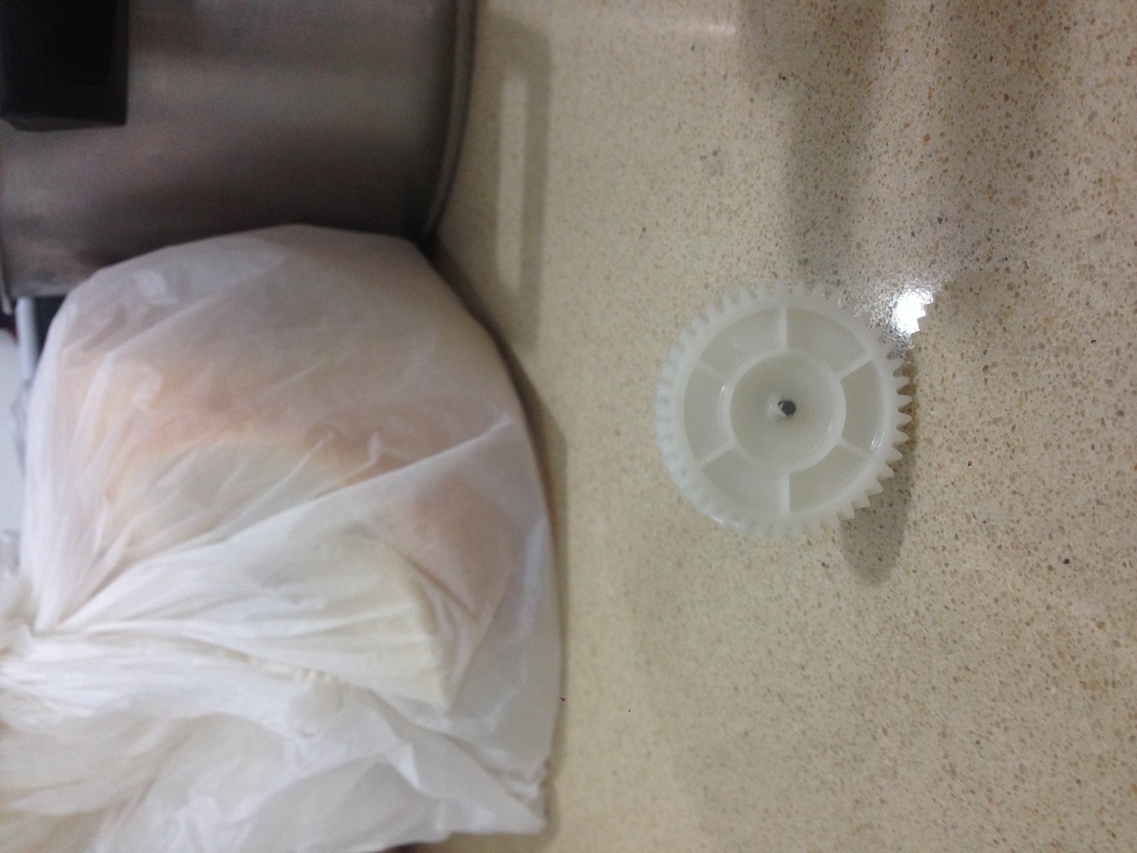

חיפשתי באינטרנט ומצאתי כי ישנם קיטים להחלפה מלאה של המכלולים (גלגל שיניים קפיצים וכו) http://www.ebay.com.au/itm/4-X-FORD-AU-BA-BF-TERRITORY-DOOR-LOCK-ACTUATOR-REPAIR-KIT-/191143051920 וכן יש רק את הגלגל שיניים http://cgi.ebay.com.au/ws/eBayISAPI.dll?ViewItem&item=261330105780&ssPageName=ADME:X:RTQ:AU:1123 , עקרונית הבדלי המחירים אינם מהותיים אולם אני לבסוף תיקנתי את שלי ולא הזמנתי. תמונה 5-7
חשבתי על דרך לחזק את הגלגל שיניים ומצאתי שני פתרונות. 1. קדיחה עם מקדח של 1\0.5 מ"מ והכנסת מוט תומך בקדח שנוצר ( לצערי לא מצאתי מקדח כל כך קטן כך שהייתי צריך לאלתר). 2. הכנסת מוט תומך ( במקרה הזה מסמר למזונית עשה את העבודה ) בלחץ\חימום.
שלג ד
יישור גלגל השיניים ( אני השתמשתי במוביל שנע על גלגל השיניים על מנת לאחד את שני החלקים)
חיממתי מסמר דק של מזונית עד שכולו היה בפנים ( חימום והכנסה אל גלגל השיניים מס' פעמים עד שהחור היה מספיק ארוך )
לסיום הדבקתי עם דבק 3 שניות את המוט על מנת ששני החלקים לא ישחקו ויהיו אחידים.
