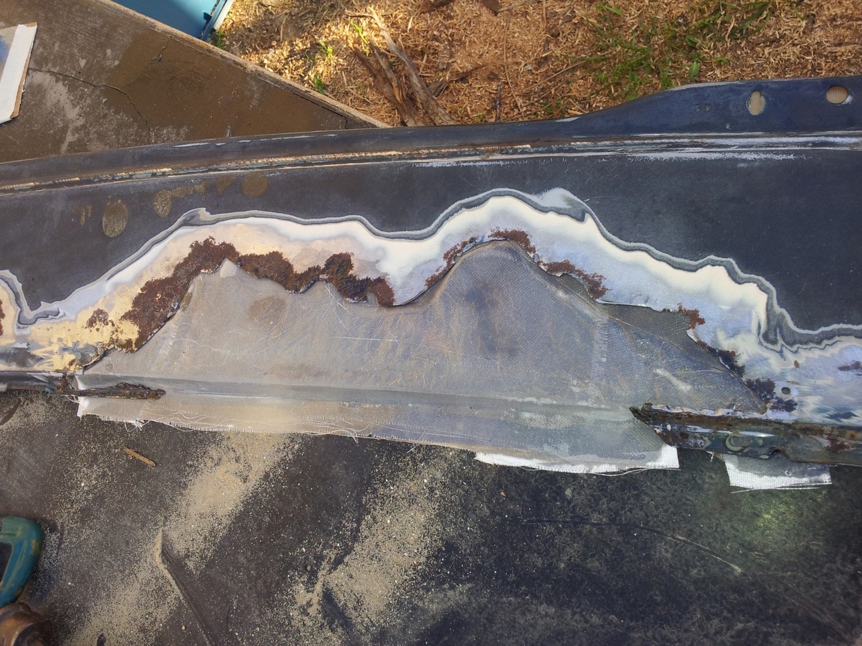

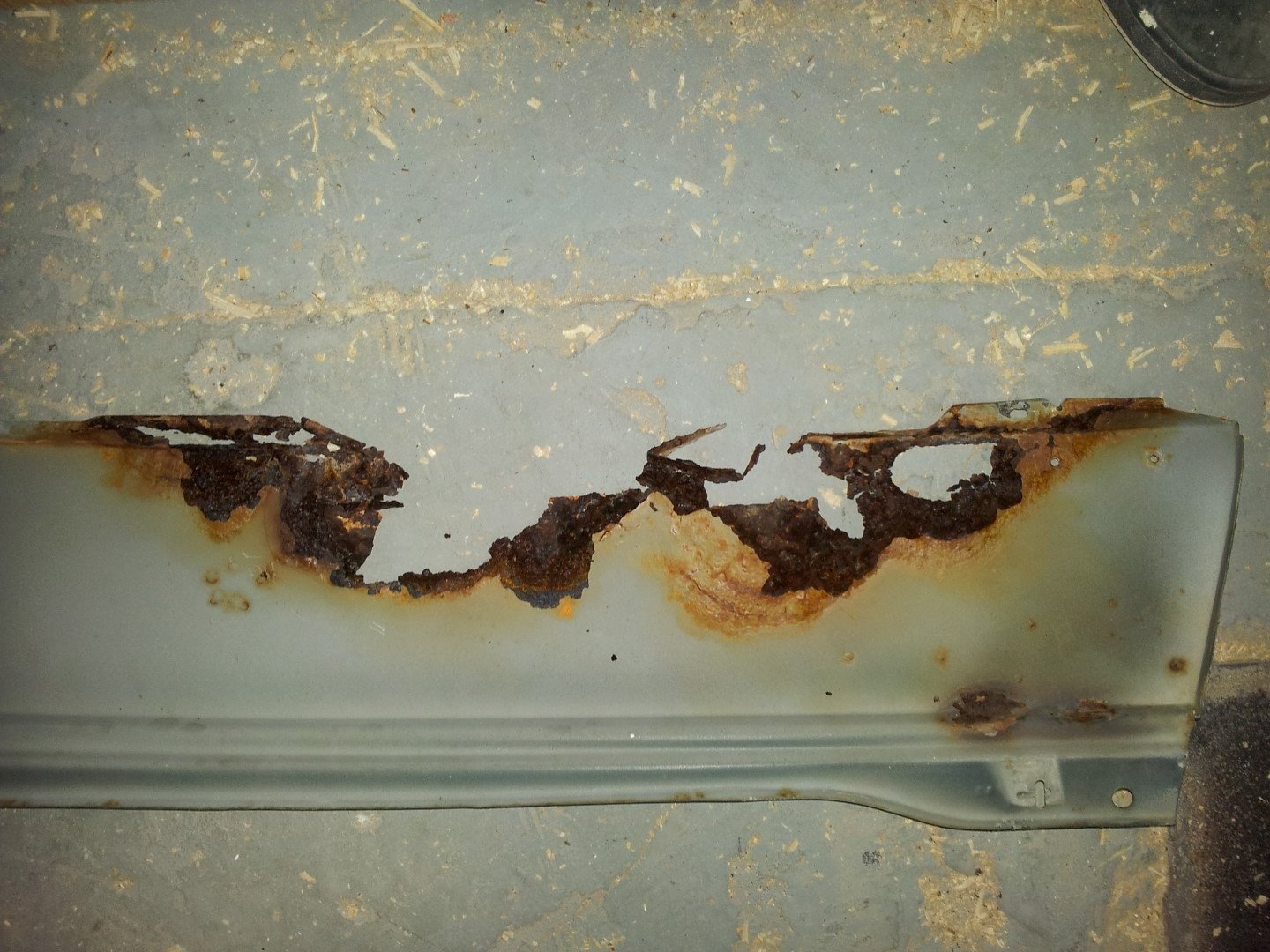

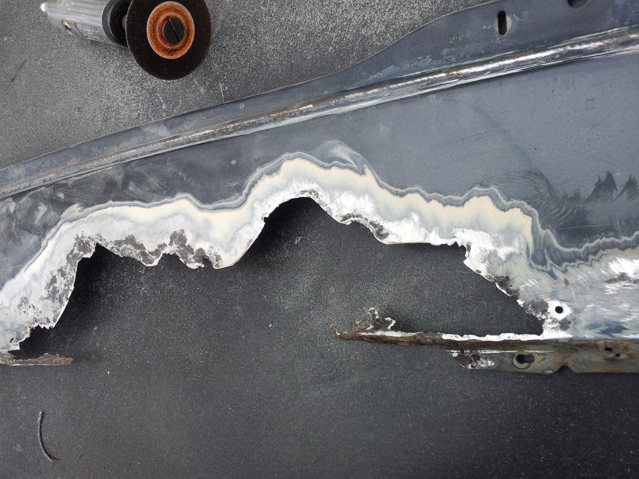

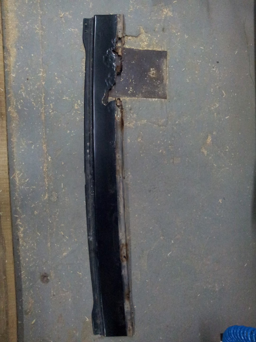

שיפוץ חלק שהיה במצב של ריקבון מתקדם בחלק מהאזורים, החלק שויף בצורה יסודית להורדת כל זכר של חלודה וריקבון ( חלודה זה כמו סרטן, אם משאירים גרורות הן יתפתחו שוב).

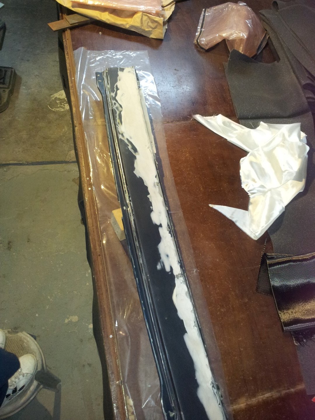

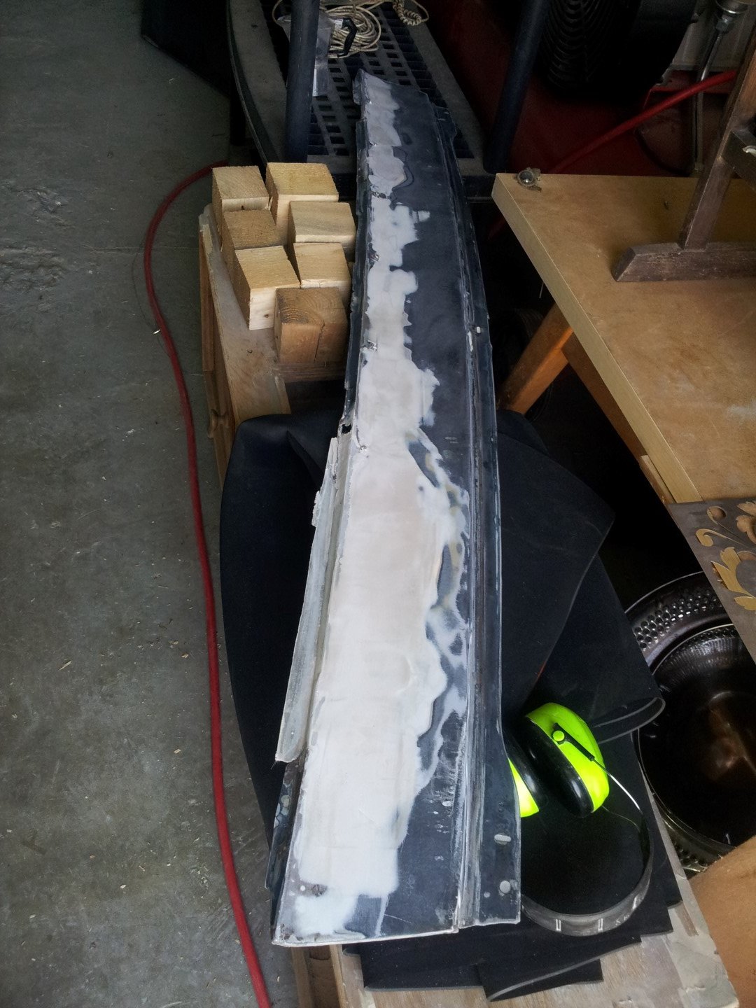

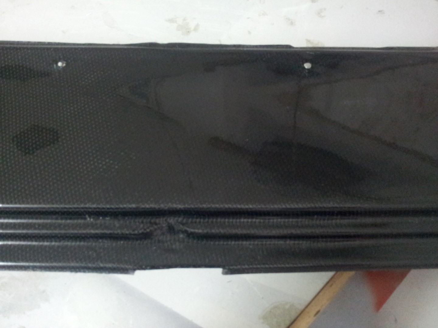

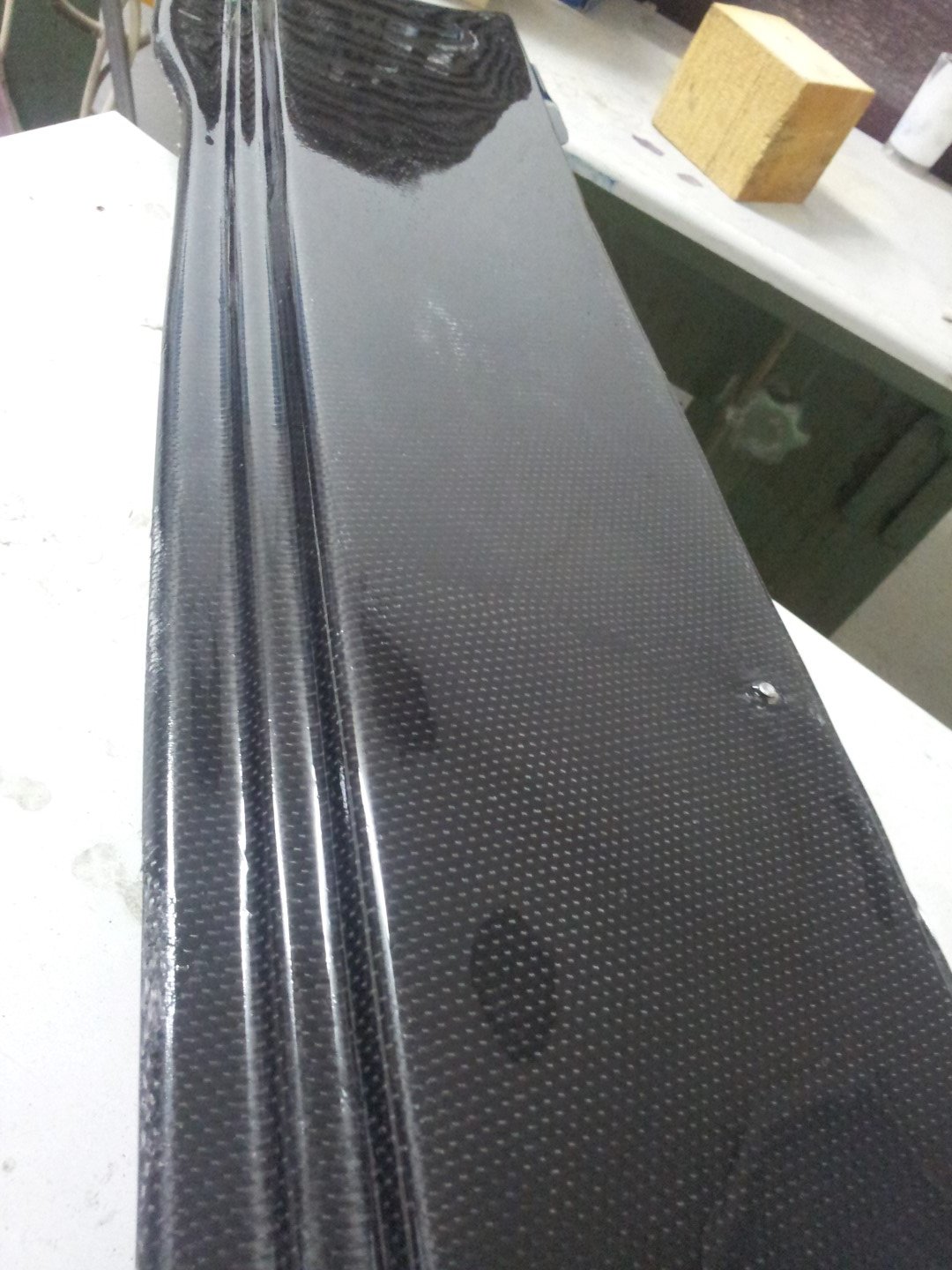

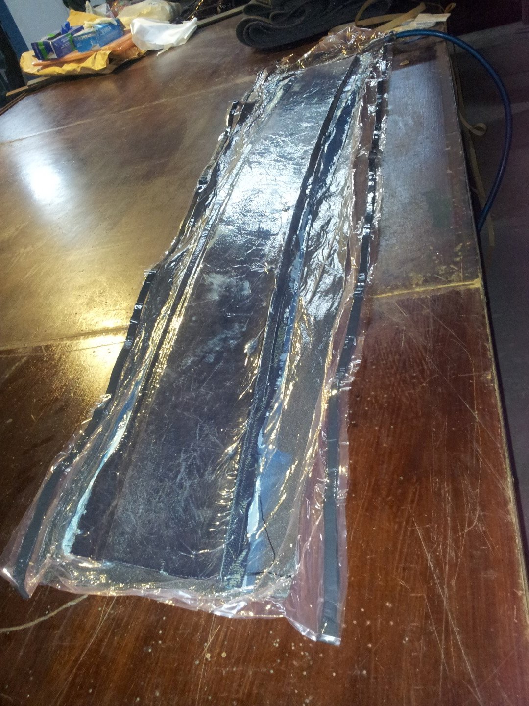

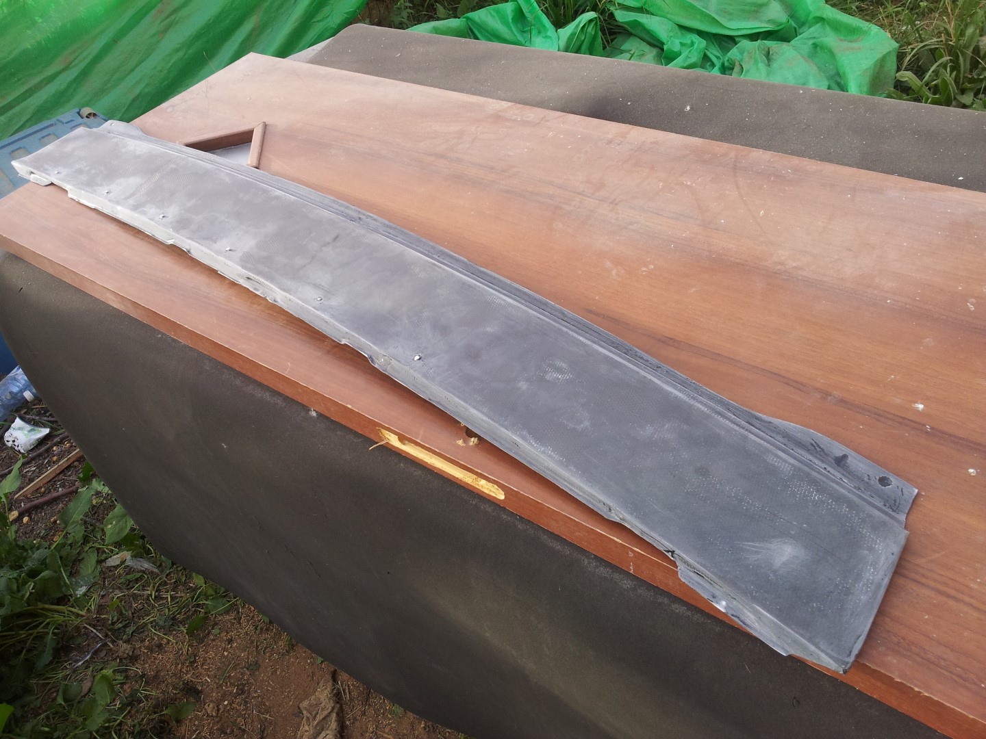

לאחר מכן ריבדתי בפיברגלס מהצד הפנימי של החלק וכך יצרתי בסיס חדש להשלמת החסר . לאחר מכן השתמשתי בחומר מילוי ,.השתמשתי בחומר פחחים רק בגלל שהוא כלוא בין שכבות הבדים, השימוש המוגזם בחומר הזה גורם לתופעות שליליות מאוד במשך הזמן (סדקים והתפוצציות, שינוי צבע באזור המילוי וכדו' ).
20140116_154034 (Large).jpg20140130_113613 (Large).jpg20140303_225717 (Large).jpg

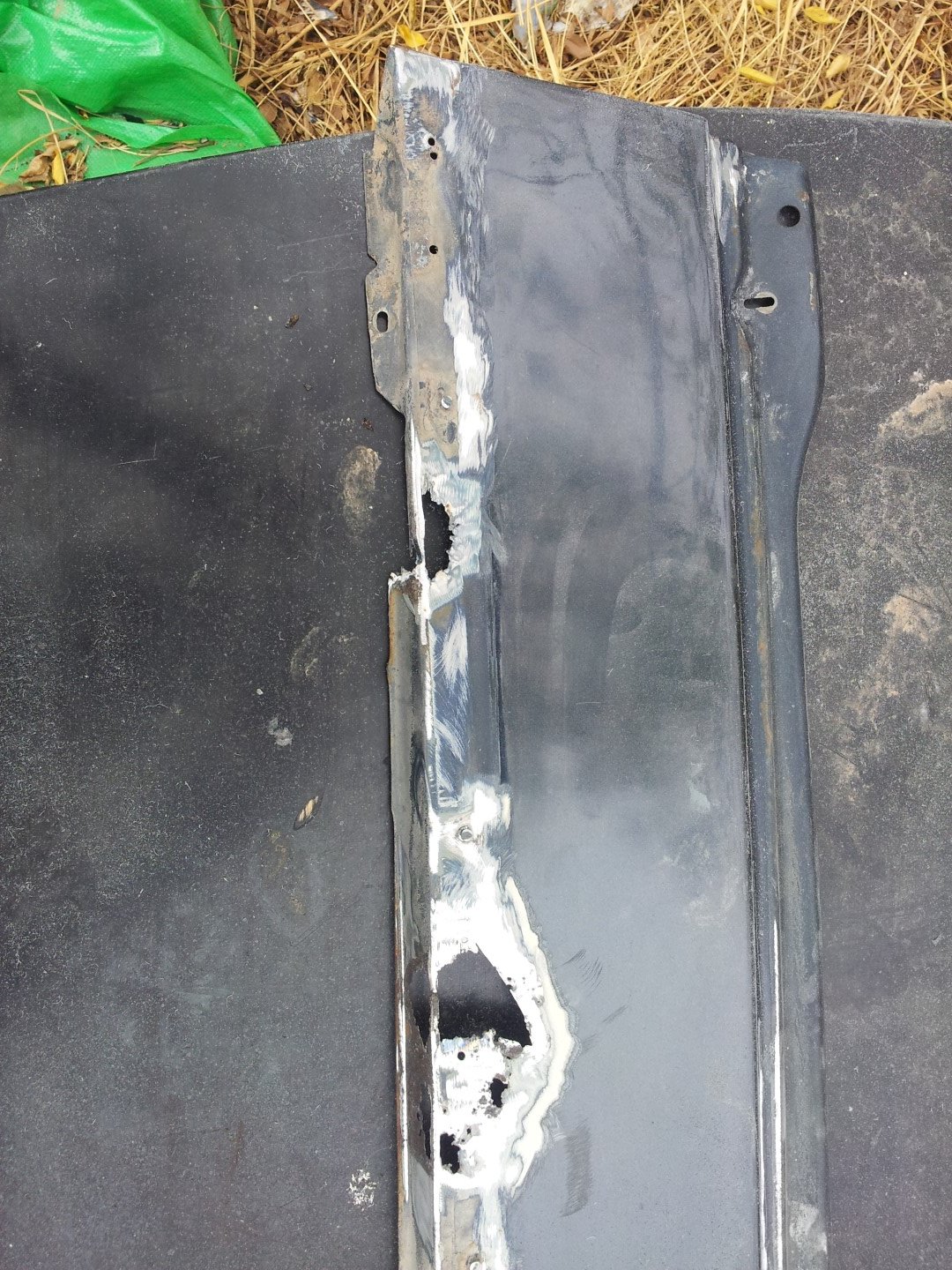

החלק שייך לשברולט קפריס קלאסיק מודל 87 , זה החלק שיושב בין החלון האחורי לדלת תא המטען, אחרי ההרכבה אני אעלה תמונות נוספות
עריכה אחרונה על ידי GAVRIEL FIBERMAN
שאלה , האם לאחר השיוף וההסרה של כל החלודה דאגת לצבוע את הפח ביסוד צורב / בגלוון קר / ממיר חלודה למניעת חזרה של החלודה ?
כי אם לא , החלודה תחזור הרבה יותר מהר ממה שאתה חושב ....
