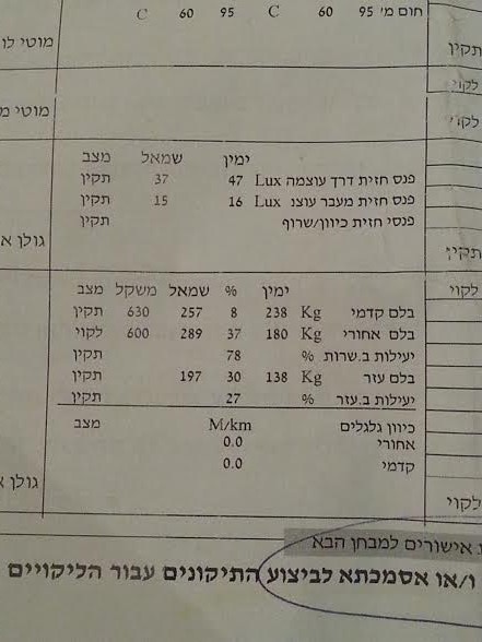

שלום
היום בטסט נכשלתי בגין בלם שירות אחורי.
האם זה בגלל שיש הבדל גדול בין ימין לשמאל או שהבלימה עצמה חלשה?
מצ"ב גם התוצאות של שנה שעברה, אז בכל גלגל עוצמת הבלימה היתה יותר חלשה ובכל זאת כתבו שזה תקין.
חישוב הפרשים בין ימין לשמאל הוא באחוזים מהמספר הגבוה. 289 פחות 37% יוצא (בערך) 180.
כוח בלימה מינימלי מותר לבלמי שרות הוא 50% ממשקל הסרן (בחיבור של הכוח שנמדד בשני הגלגלים באותו סרן).
כלומר אם נניח משקל בסרן הוא 600 קילו, שני הגלגלים ביחד אמורים לבלום בכוח של לפחות 300 קילו, עם הפרשים של עד 30% בינהם.
הכח בבלם השמאלי אכן נראה גבוה מדי, גם בהנדברקס. מה יכולה להיות הסיבה?
אחרי שהחליפו לי משאבות בלם אני שיחקתי עם המותחן של הכבל של ההנדברקס ועם מנגנוני הכיוון האוטומטיים של הסנדלים, יכול להיות שהגלגל השמאלי הסנדל מהודק מדי?
כן, יש לבצע רגולז' לברקסים. יש לך ליפט זמין? אאל"ט אתה צריך אישור ממוסך על התיקון.
