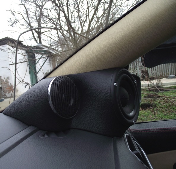

נכון, אני הולך על 3 חלקים...
בתמונה רואים את הטוויטר והמיד היי אנד של ad - mm4 ו mm1
אני מתקין את הmm1 ואת המיד m35 neo. שהוא מיד 3.5 עם מגנט קטן במיוחד
ברוסיה אוהבים רכיבים של AD, SS,וכמה דברים פחוט מוכרים פה.. את הוופרים לא מכיר וגם לא ממש ראיתי ביקורות עליהם. אך מכיר באופן כללי את AD והם מצויינים.

כך תראה+-ההתקנה בקורות ובמשולשים רק שלדעתי הטוויטר יש מעט יותר גבוהה
מזכיר לי משהו?
אם "תמשוך" את כל הבנייה מהקורה לכייון החלון תוכל בקלות לסגור נפח של קצת יותר מליטר בלי לבלוט החוצה, ובלי להרוס את הדיפון.
וכמה שיותר מסה על דפנות הבנייה של המיד- יותר טוב.
לפני זה שווה לבדוק כמה זוויות למידים.
SCANSPEAK
מה אתה מתכוון לעשות עם ה"אוזנים" של NEO? ממש לא ברור לי למה בנו אותו כך וזה לא מוסיף להתקנה לרוב. אתה חותך אותם?
ממה שקראתי על NEO,שחשבתי גם עליהם בבחירת מיד, הם דורשים נפח של מינימים במינימום 700 מ"ל ורצוי ליטר,כאשר בקורות לא תמיד זה אפשרי.
את הטויטר הזה משעתי ב 3 חלקים MM1 + MM4+MM6 וזה הייה מדהים בעיניי.

האוזניים האלה נועדו להתקנות בדש בורד, בהרבה רכבים שיש אלמנט בדשבורד יש הכנה בדיוק בשביל האוזניים האלה...
בגלל הנפח שאני צריך לתת להם הם ישבו בבניה במשולשים. חוץ מזה שיש עדיפות למקום הזה כי שם אני מרוויח עוד רוחב לבמה. בגלל זה אצטרך לחתוך את האוזנים.
אגב המיד הזה יסתדר גם עם פחות מ700 מיל...מניסיון
מסכים איתך שהוא באמת טוויטר מאוד מיוחד, מאוד מאוד מפורט!!
מקווה שכן אתה צודק. אני אומר את זה על בסיס מה שקראתי מפורום ברוסיה . אני לא ראיתי כל כך הרבה אנשים בארץ עם מיד הזה. נראה לי לישראל יש אותם עכשיו.
שאלה כמובן איפה אתה חותך את המיד. עם נפח פחוט מ 700,הייתי חותך אותם קצת יותר מ 500 הרץ.

עדכונים....
מה עוד נעשה:
1) הערכת הכבל מהלפטופ לביט 1, משום מה אודיסון חשבו שכבל של 2 מטרים יספיקו מהבגאז' ועד לאזור המושבים הקדמיים, אז הזמנתי כבל 5 מטר.
2) מציאת כבל רימוט (12+ אחרי סוויץ) - נמצא באזור המונה/מאפרה.
3) חיבור סופיות לכל החיבור רמקולים, לכבלים שנכנסים לRA חיברתי מזלגות בלחיצה ובהלחמה עם בידוד מתכווץ, החיבור בין הטוויטרים לכבלים שלהם נקרא DIN וזה מחבר מעולם הטיסנים החשמלים (החיבור האדום שבתמונות), הפתרון הכי טוב שמצאתי לעניין.
4) הכנת טבעות למיד באסים.
5) הכנת פלטת קארבון דקה יחסית - מינימום גובה ומקסימום חוזק, שהיא תהיה משטח הבסיס שעליו יהיה הטאבלט.
6) הכנת טבעות למידים ולטוויטרים וקיבוען לקורות ולמשולשים בעזרת מתכת מכופפת, מה שטוב בבניה הזמנית הזאת היא שאני יכול לקבוע גם את זווית הסיבסוב וגם את זווית העילרוד וככה בקלות לשנות תוך כדי נסיעה את הזווית.
7) חירור הפלטה התחתונה שעליה יושבים המגברים והביט 1 והרצת הכבלים.
מה שנשאר:
1) סיום הבניה לטאבלט.
2) בניה באזור המאפרה לDRC (מסך והשלט של הביט 1).
3) בניית הגבהה בין הפלטות.
4) איטום - קניתי 7 יריעות של GLADEN שהם באותו העובי כמו הדיינמייט אקסטרים רק שעליהם יש גם ספוג, החומר נקרא - AERO MULTI
http://www.gladen.com/dampingmaterial.html
אגב כבר הרבה זמן שיש לי בבית אסלה רוקדת והחלטתי שבחג אני סוף סוף מדביק אותה עם סיליקון וגיליתי שלרמקולים בייתים וסאב וופר יכול מאוד להיות שימושי בתחום האינסטלציה (:

כל המחברים האלה טובים...אבל משנים של ניסיון הDIN הכי עמיד, המקורי הוא לא סיני והוא הכי עמיד לחום, שזה חשוב כי לפעמים המחבר האלה מתחילים להנמס בזמן ההלחמה...
ותודה רבה על הקומפלימנט!
