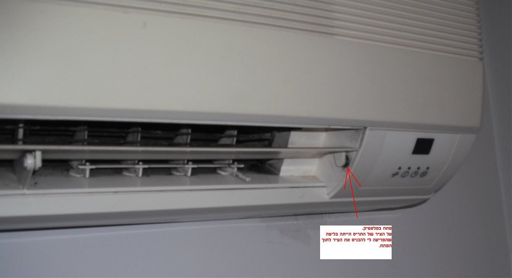

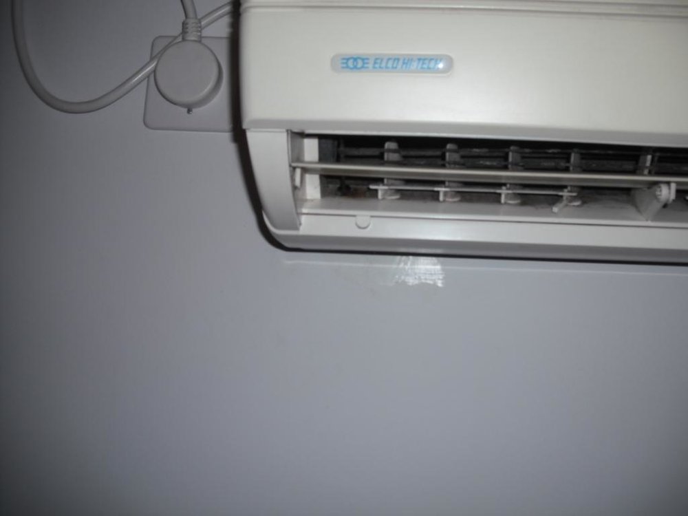

מדובר על מזגן תוצרת אלקטרה אלקו הייטק WMN-18 משנת 1999.
אתמול החלפתי את התריס מכיוון שהתושבת שלו בצד המנוע הייתה שבורה והתריס לא זז. רכשתי תריס חדש 'מקורי' לפי מק"ט ייצרן ומשום מה לאחר ההרכבה התריס החדש לא נסגר עד הסוף לאחר כיבוי המזגן ונשאר רווח של כ-2 סנטימטרים.
בזמו הדלקת המזגן התריס נפתח בצורה תקינה למצב ברירת מחדל.
מצורפות תמונות של המזגן לפני החלפת התריס.
מה אני מפספס ?
איזה כייף לי :)
אתה אמור לחבר את התריס למקומו ולאחר מכן לבצע איפוס (לנתק מהחשמל, להמתין כמה שניות ולחבר חזרה). לאחר מכן המנוע החשמלי יבצע רוטינה קבועה של פתיחה לצד מסויים - וממנו יחזור למצב "0" (התריס אמור להיות במצב סגור).

אני אנסה.
עוד שאלה.
התריס שקניתי במחסן של אלקטרה הוא בעל אותו מק"ט אך לתריס החדש בצד המנוע הייתה בליטה חיצונית שהייתי חייב לחתוך אותה ולשייף קצת אחרת לא יכולתי להכניס את הציר דרך הפתח בפלסטיק של המזגן.
מוכר לך העניין ? או שעשיתי טעות ?
תודה
איזה כייף לי :)
ייתכן וזו היתה מגרעת מעצור (פין מעצור). אם קנית בדיוק את התריס שהמזגן שלך צריך, לא היית צריך לשייף אותו - הוא זה שמגביל את תנועת התריס לכיוון מסויים (מן הסתם זה הכיוון שבו המנוע עושה את האיפוס).
ניסית לאפס את המזגן ולראות אם התריס חוזר למקום ?

הייתי חייב לשייף את הבליטה החיצונית אחרת לא יכולתי להכניס את הנקבה של ציר התריס בצורת מלבן לזכר במנוע.
ניסית לאפס את המזגן כפי שרשמת וזה לא עזר.
פירקתי את התריס והרכבתי אותו חזרה בניסיון למצוא זווית שהתריס ייסגר עד הסוף.
ממה שאני מבין ברגע שהמנוע מרגיש התנגדות מכנית הוא מפסיק את תהליך הסגירה אבל לא ברור לי למה בפתיחה הוא נפתח לזווית 90 מעלות.
אי אפשר לעבוד על המנוע בכדי לאפס אותו ?
איזה כייף לי :)

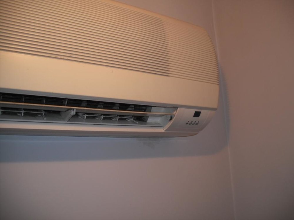

כאשר מחברים את המזגן לחשמל ומדליקים את המזגן התריס נפתח ונעצר במצב אמצע כמו בתמונה שצירפתי קודם לכן.
איזה כייף לי :)
תראה,
ישנם מזגנים שהתריס נפתח רק לכיוון אחד (זה אומר שכאשר המזגן נסגר, התריס "עולה" כלפי מעלה עד שהוא נוגע בגוף המזגן - כך הוא בעצם נסגר). ישנם מזגנים שהתריס הוא דו כיווני: בקיץ הוא "יורד" בערך 90 מעלות כלפי מטה ובעצם זורק את האויר קדימה (אופקית). בחורף הוא מסתובב לצד השני וגורם למפוח לזרוק אויר כלפי מטה, אנכית (זה בסדר, ככה זה צריך להיות).
במידה והתריס במזגן שלך הוא דו כיווני, והוא נפתח לצד אחד ולא חוזר חזרה - זה יכול להעיד על בעיה במנוע תריס (שהוא כמו מנוע צעדים) או בפיקוד שלו.
האם קודם לכן התריס עבד בתורה תקינה או שאינך יודע בגלל שהקודם היה שבור ?
