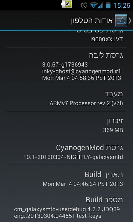

הטלפון שלי מדי פעם לא מחייג או כשמחייגים אליו הוא לא מגיב. או לא מקבל הודעות בזמן. אני צריכה הרבה פעמים להדליק את המכשיר מחדש.
האם אני צריכה לבצע עדכון גרסה?
איך אני עושה את זה?
מישהו יכול בבקשה לעזור לי?
{לאסף: כתבתי לך גם הודעה פרטית לפני מס' ימים}

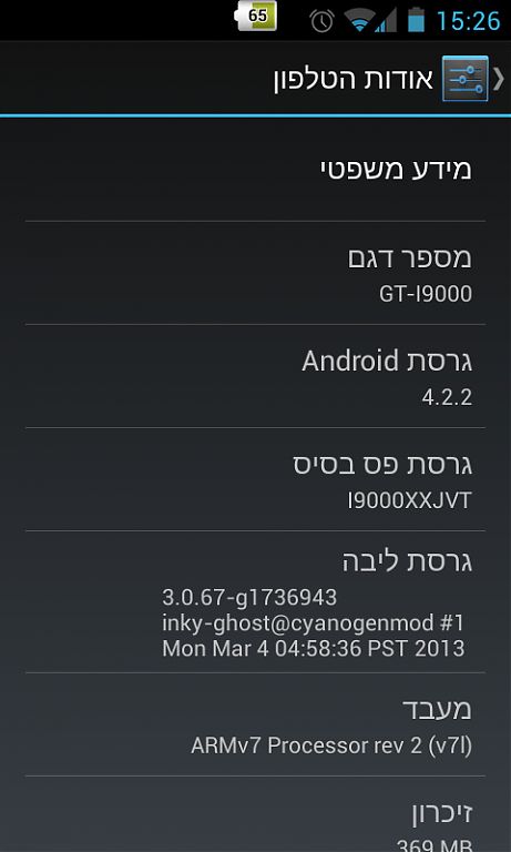

גרסת האנדרואיד שלי: 4.2.2
גרסת ליבה: 3.0.67-
G1736943
תודה!

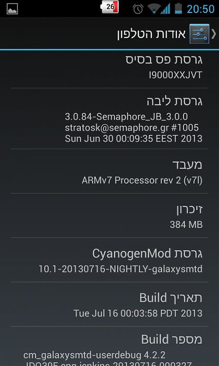

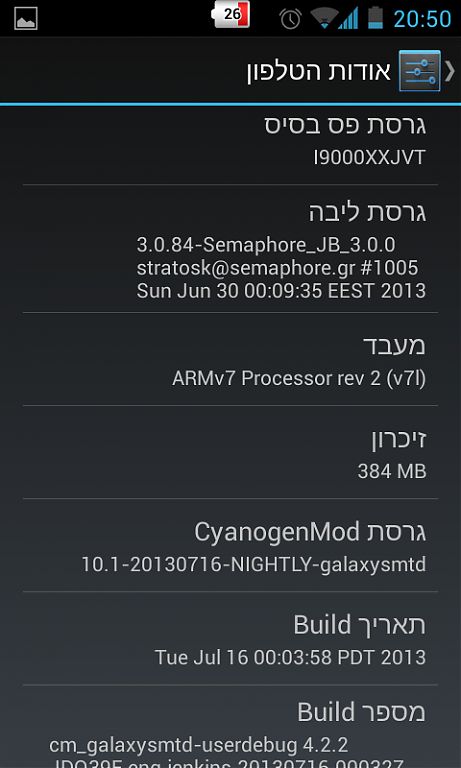

עדכון: אסף עזר לי לעשות עדכון גירסה, קרנל- תודה רבה לאסף!!!
הרי צילומי המסך.
ניסינו להתקשר האחד לשניה מס' פעמים כדי לבדוק את המכשיר.
עדיין הייתה בעיה פעם אחת-שלא הצלחנו לשמוע את השיחה ו/או להתקשר.
