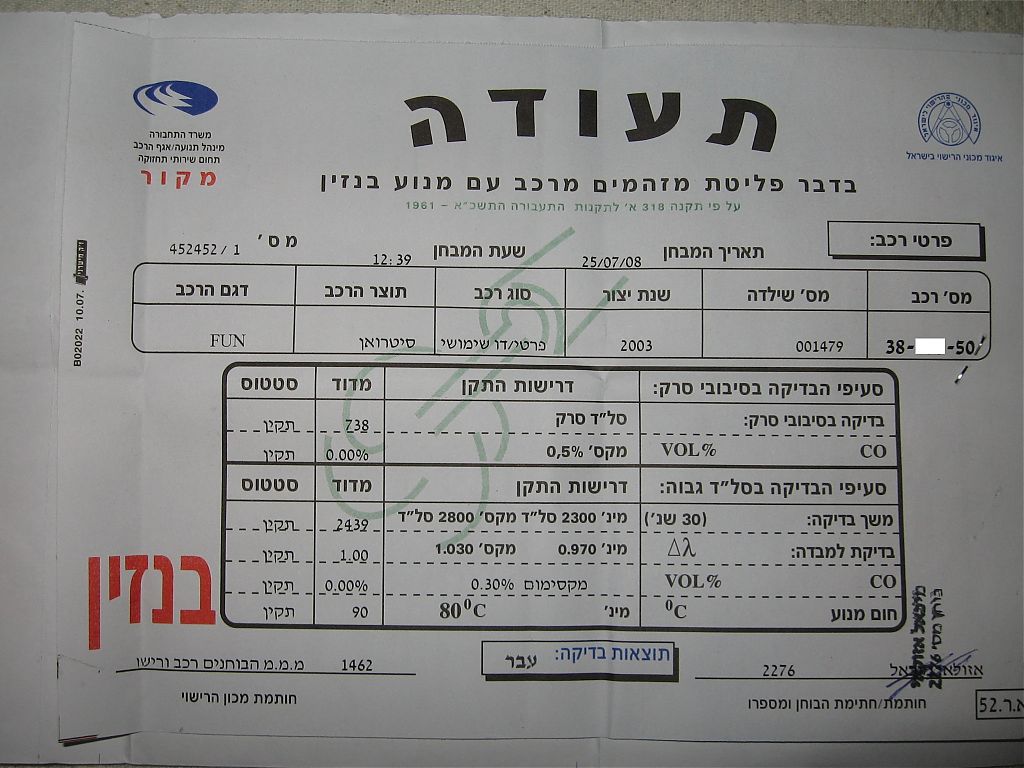

בדיקת CO בטסט - יש מצב לתוצאה כזאת? (FORD SMAX)

חוזר שנית, ברכב שלי התקבלה תוצאה כזאת גם, מהלך הבדיקה היה תקין לחלוטין ואף אחד אחד לא שיחק בשום דבר.
.....- יחד עם למבדא מושלם? כלומר גם היה אפס חמצן? ממש לא סביר......
למבדה = 1 אומר שעל כל 14.7 יח' אוויר יש יחידת דלק שזה נתון מושלם, כלומר, יש חמצן ובדיוק כמה שצריך. ועוד למשל, למבדה =1 מסביר גם שמערכת הפליטה ללא דליפות.
מוסמך ניהול מוסך- E_CAR - 2015
חשמלאי רכבמיזוג אוויר - מוסמך משרד התחבורה,
מומחה התקנות סאונד, נוהל חיווטים, כיוונים סופיים.
עוסק בנדל"ן.
כן אני יודע מה המשמעות של למבדה מושלם.
ויחד עם אפס CO זה אומר שבגזי הפליטה גם אין בכלל חמצן.
כלומר הממיר ביצע עבודה מושלמת ולא נשאר שום דבר בגזי הפליטה חוץ ממים וCO2.
נשמע לי טוב מדי, אתה אומר שיש ממירים עד כדי כך יעילים?
ואיך אתה מסביר את התוצאה בסרק?
תערובת מושלמת גם בסרק? איך?
או שתערובת עניה בסרק?
אילת-מצפה רמון: שעה ורבע. (דרך עובדה)
20 ליטר דלק הכי מהנים ששרפתי עד היום.
צריכה 1:8.
כן יתכן.
חבל רק שאין נתונים מדוייקים לקלומטרז' שהרכב עבר ואיזה שנתון הוא.
בכלל, ככל שידוע לי ב 2012 הוחלף מנוע הבנזין למנוע מתקדם יותר וחסכוני מאוד, זה לא מונע מהמנוע דור קודם להגיע לנתונים האלה.

העברתי השבוע רנו מגאן 2003 טסט וגם לי יצאה תוצאה של אפס בCO , והמכון חיפש אותי בכל דבר אפילו ביקשו לראות אפוד ומשולש....
אגב זאת אותה מגאן שבזמנו בקורס של בוש יוסי המדריך התלהב מהתוצאות המעולות שלה.
הרכב מ 6/2012 על הכביש, כלומר מדובר במנוע האקובוסט החדש.
הקילומטרז נכון לטסט היה 30K.
הצריכה נעה סביב ה 12-13 בבין עירוני ו9-10 בעיר.

אצלי זה היה ברנו קליאו מודל 2000, הבדיקה נעשתה באיזור שנת 2010, לאחר החלפת ממיר קטליטי.
למבדה 1
CO בסרק 0.00
CO בסל"ד גבוה 0.00
אצלי קליאו מודל 2002.
ולא ידוע לי שהוחלף ממיר לאחרונה.
גם 0.00 בשני הטסטים האחרונים.

האוטו חזר מטסט.
מתוך סקרנות הסתכלתי בדף התוצאות וראיתי את זה.
יש מצב שה CO הוא 0.00 ??
מזכיר לי נשכחות... (פעם גם אני שאלתי את עצמי את השאלה הזו, ולא על רכב חדש...).
