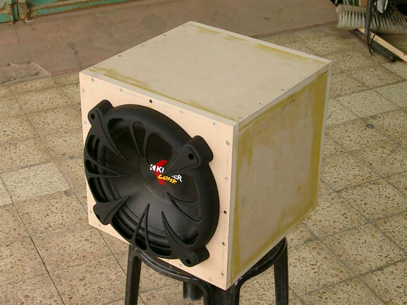

הרמקול הוא Kicker comp 12, עבד בתצורת PORTED לפני כן
התיבה הנוכחית SEALED בנפח 36 ליטר
השיפור לטעמי עצום, הסאב מדוייק יותר משמעותית ולדעתי למרות המעבר ל-SEALED - חזק יותר.
לא החלטתי עדיין אם לרפד את התיבה או לצבוע אותה...

מעבר מפתוחה לאטומה והסאב חזק יותר? הדרך היחידה שזה אפשרי זה אם התיבה הפתוחה הייתה מתוכננת ממש ממש רע.
לדעתי אם יש לך כח אז תצבע, יכול להיות שתצטרך לשים קצת דבק שפכטל או BODY FILLER כזה מעל הברגים, אבל התוצאה יכולה לצאת ממש יפה, תלוי בצבע.

יש כבר כמה רעיונות לצביעה,
כמובן ששפכטל עץ ימרח על חריצי הברגים וכל התיבה תשוייף ותוחלק שוב כולל עיגול הפינות.
לגבי צבעים - יש להמרייט צבעיי גרפית כאלו הבעיה שלפי מה שאני זוכר הם מיועדים למתכת ולא עץ - שווה בדיקה.
לגבי ה-PORTED , אחרי שפתחתי אותה ראיתי כמה רע היא היתה בנויה וכמובן לא בדיוק לפי ה-SPECS של הרמקול...
אופציה נוספת היא הדפקת עץ פורניר בעובי מילימטר ע"ג התיבה - מה שיעניק לה גוון ודוגמת עץ - משם לשלוח אותה לפוליטורה וצביעת לכה...מנסיון עם חלקי עץ ברכב - התוצאה מדהימה!
