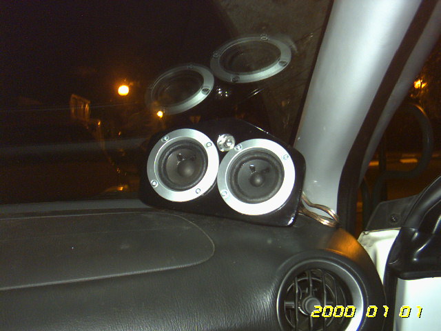

אני יותר בקטע של סטראו לרכב, ויש לי מספר בניות ברכב שיצרתי.
צירפתי תמונות שלהן, יש גם בנייה של מחשב נייד ברכב.

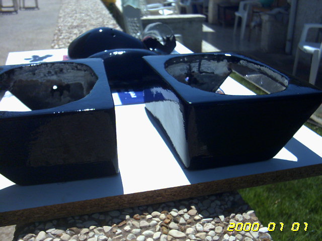

הבניות של הרמקולים, עשויות מדבק אפוקסי, ודבק שפכטל.
ואותם צבעתי עם מספר סוגים של צבע.
צבע ספריי לדוגמא, וצבע שחור מבריק של טמבור.
יש לי שני בעיות, הבעיה הראשונה היא שהצבע אינו מושלם, (אני קצת פרפקטציוניסט)
אינני יודע אם אינו מושלם בגלל סוג הצבע, או בגלל שאינני מקצועי, (זאת צביעה ראשונה שלי, זה לא התחום שלי ואין לי כל ניסיון בזה)
הבעיה השניה, שהבניות האלה יושבות ברכב, קרובות לשמשה, הבעיה פה שהשמש פוגעת בבניות, וגורמת לחלק שנוגע בשמשה, להישאר עליה.
רציתי לדעת אם יש דרך להיפתר מתופעה זו ?

צביעה נכונה זה כמה שלבים הראשון זה אחרי שהמשטח נקי ומשוייף זה צבע יסוד או צבע מקשר רצוי יותר משכבה אחת ולתת מספיק זמן בין השכבות אחרי זה הצבע הרצוי גם כמה שיותר שכבות עדינות ורסס מרחוק ובסוף לקה אקרילית גם בצורה של ספריי אפשר לקנות באוטו דיפו מיכל גדול ושוב 2-3 שכבות עדינות , הלקה סוגרת ואוטמת את הצבע כך שהוא לא יעבור יותר לשמשה.

טוב, לגבי ההמלצה שקיבלתי ללאקה אקרילית, עשיתי כמה בירורים עם בעלי מקצוע
ומסתבר שאף אחד לא שמע על סוג של לאקה כזאתי שעמידה בחום מיוחד, (מדובר על 50 מעלות-60 בלחץ)
אם יש המלצות או הצעות אחרות, אודה מאוד, אני מאוד תקוע בנושא כפי שהינכם מבינים.
