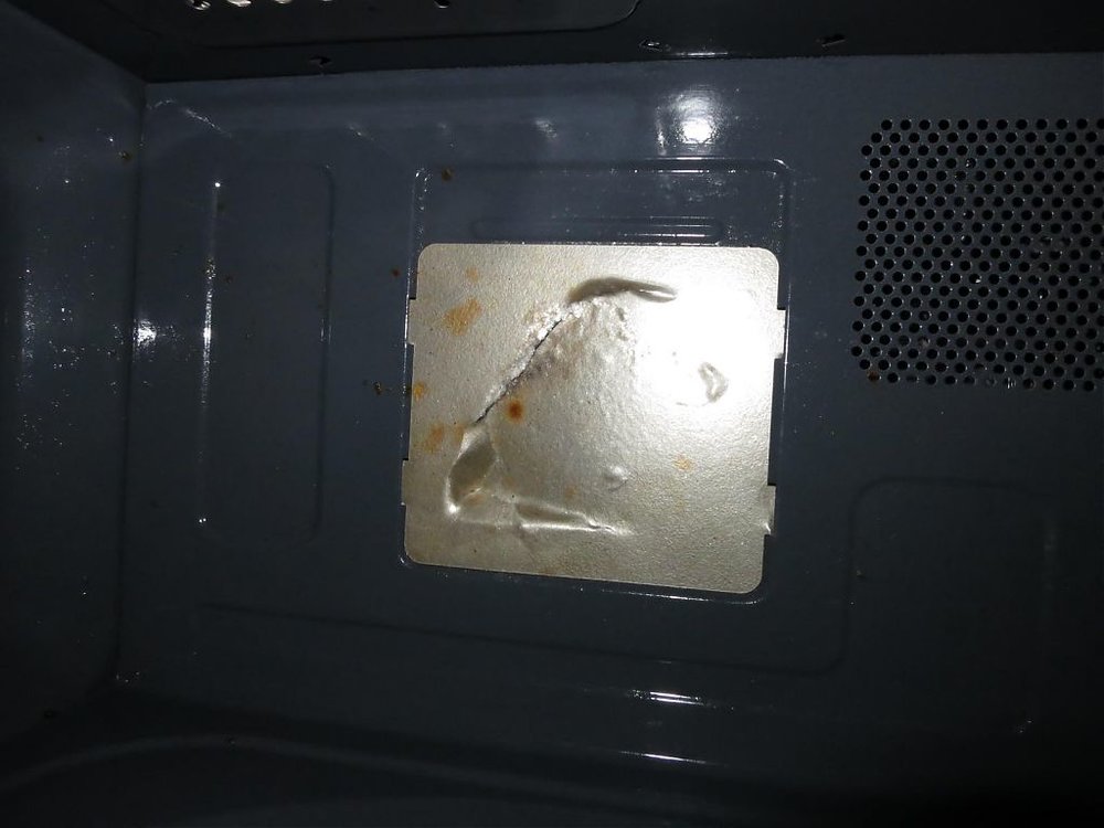

במהלך ניקיונות הפסח נקרעה מדבקה דמויית נייר כסף בדופן המיקרוגל (צילום).
מה תפקיד המדבקה?
האם המיקרוגל פסול לשימוש? האם ניתן וצריך להחליף אותה?
עמוס
זה נקרא גלבו או משהו כזה. כתוב בהוראות של כל מיקרו שלא להשתמש אם היא נפגמת. כנראה משמשת לייצוב הגלים או לכיוון שלהם.

גלבו זה השפופרת שמאחורי ה"מדבקה" הזו.
אפשר להשיג את החומר הזה בכמה עשרות שקלים.

גלבו, הידוע גם בשמו המקצועי wave guide זה לא הקרטונית אלא התעלה שבה עובר הגל. (גל-בו, כאילו דא...)
הקרטונית, הידועה תחת שמות כמו splattershield ו-wave guard cover אמורה להגן על התעלה מנתזים ולכלוך שעשויים להתלקח. בפועל המיקרוגל עובד מצויין גם בלעדיה, מבלי להצמיח קרניים וזנבות או לייצר שינויים בקוד הגנטי של המשתמשים.
בזמנו כשהתמודדתי עם בעיה דומה טכנאי מיקרוגלים ביקש ממני סכום של כמה עשרות שקלים על אחת חדשה. העדפתי להתמקד באפיקי השקעה אחרים והמיקרוגל המשיך לשרת אותנו כחמש שנים נוספות לאחר הארוע. בינתיים לאחותי נולדו שתי בנות בריאות, אבי ואמי מרגישים טוב, וגם אצלי הכל בסדר. (לפחות בגוף. את הקולות בראש אני עדיין שומע.)
אם השקט הנפשי שווה לכם את הסכום הדו-ספרתי, כל טכנאי מיקרוגלים אמור לתת מענה קל ומהיר לעניין. כל עוד תנקו את התנור באופן תקופתי ותשתמשו במכסים בעת חימום מאכלים רטובים, אין בכך שום צורך ממשי.
