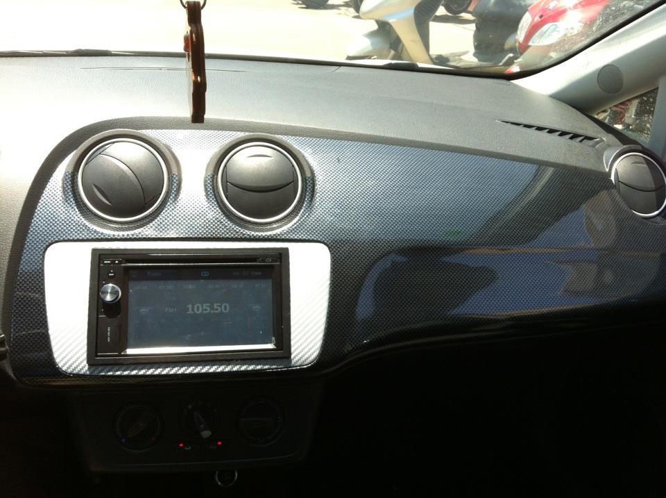

אני שוקל לכפות את הדשבורד שלי בעור.
מעין פרוויקט DIY.
מקסימום לא יצא טוב (:
חייבים לנסות כדי לדעת...
היכן ניתן לרכוש יריעות עור (או חומר אחר שנראה טוב)?
תודה מראש על כל עצה!
לפני שאתה רוכש עור תבדוק איך אתה מצמיד את זה לפלסטיק.
תבדוק איך אתה עושה מעבר מקצה העור לפלסטיק- צריך תפירה בקצוות על מנת שיתן מראה יפה ולא זרוק.
תחשוב מה שמש קיצית תעשה לעור- התפשטות וכיווץ (אם בכלל) ומה המענה שלך לנושא הזה.
מה תדירות הטיפול בעור בימי קיץ חמים וחשיפה מרובה לשמש.
תחקור קצת לפני שאתה קונה על מנת לא להתבאס על הפרוייקט.
לא כדאי לך לעשות דבר כזה אם אין לך נסיון בו,אתה סתם תהרוס את הדשבורד.
איך אתה מתכוון להדביק את זה?
אתה מפרק את הדשבורד?
מה עם כריות אוויר?

מה דעתך על מדבקות קרבון?
החומר עולה גרושים (בהזמנה מאיביי) והתוצאות לא רעות בכלל- תראה תמונה:
(הקרדיט לתמונה לאתר של שי סבג התותח-http://www.shaycarbon.interclick.co.il/default.aspx) .
שלא תחשוב שתגיע לתוצאות כמו שלו בניסיון ראשון.
תקנה כמה גלילים:lol: . שיהיה לך להתנסויות. תתחיל ממשטחים ישרים וריבועיים, תלמד את החומר.
יש מליון סרטים ביוטיוב, וגם כמה פרויקטים פה בפורום. תריץ חיפוש.
