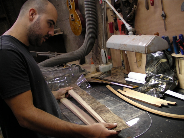

השאיפה שלו היא להגיע לרמת שחזור קפדנית בכל מחיר ולהעלות את רף השיפוץ בארץ.הסיבה לביקור הייתה פרוייקט שיפוץ של יגואר Mk II. פרוייקט יפהפה ( וחבל שלא לקחתי את המצלמה). את הסיור המרתק סיימתי עם חלקי עץ ודשבורד של היגואר שהועמסו אחר כבוד בזהירות ונלקחו לסדנת בניית הגיטרות Two Tone Guitars שם אני משפץ להנאתי גיטרות עתיקות. הסדנא שייכת לקיקי (יותם)
גולדשטיין ואלירן בראשי. חלקי העץ היו במצב גרוע. החלקים עבר בשלב מסויים שיפוץ סביר אבל עם עצים לא נכונים וגימור לא כל כך מוצלח. אחת הבעיות בשחזור מסוג זה היא חוסר ההבנה של משפצים ואספנים למיניהם בהבדלים שבין העצים וגם בהבדלים בסוג הגימור והחומרים השונים לאורך ההסטוריה. למעשה תעשיית הרכב עברה שלוש צורות גימור שונות לאורך ההסטוריה שלה.

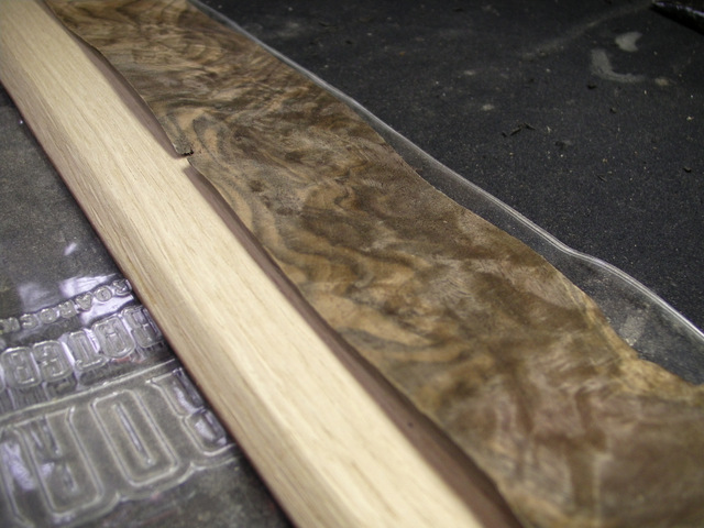

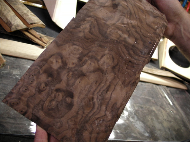

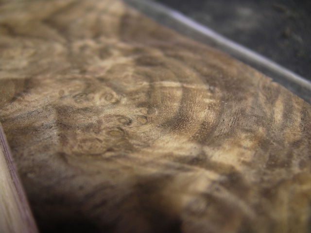

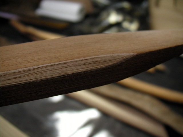

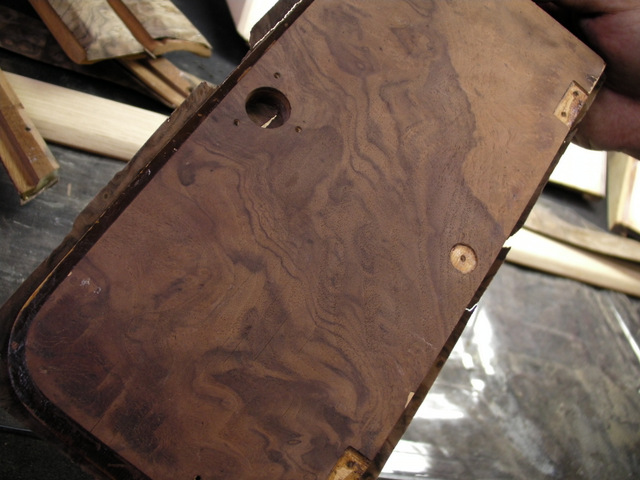

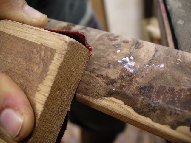

מאמצע שנות העשרים עברה תעשיית הרכב לשימוש בניטרוצלולוזה שהיא תערובת סינטטית שעדיין מבוססת על שרפים.בניטרו השתמשו גם לצביעת הרכבים וגם לצביעת חלקי העץ.השיטה הרבה יותר מהירה ונוחה אבל גם כאן אם בעל הרכב לא היה דואג לשמור על המכונית מפגעי החום השמש והקור הניטרו היה נסדק ובכל מקרה מצהיב במהירות (היום יישון מסוג זה מאוד מבוקש ויש לו את היופי שלו).הגימור המודרני הוא של תרכובות אפוקסי למיניהן.מדובר בגימור עמיד וחזק אבל עם מראה פלסטי לחלוטין שנותן מראה סינטטי לעץ . במקרה של היגואר הבעיה הייתה זיהוי הפורניר בחלק העליון.
הפורניר התגלה כשורש של אגוז ולקח שבועות ארוכים לאתר מעבר לים את הפורניר המדוייק. הדשבורד עצמו מורכב משלוש שכבות שונות שנחשפות בפינות חלקי העץ השונים. השכבה הראשונה היא מהגוני מהונדורס שהיה מאוד נפוץ ברכבים בריטיים עד שנות השישים. מעליו שכבה של אלון ואת הכל חותם פורניר שורש אגוז. לאחר קילוף שרידי הפורניר המתפורר המקורי נתגלו בחלק מהמקומות שרידי מילוי של פילר לרכב. מדובר בנסיון שגוי לתיקון מכיון שאי אפשר להדביק פורניר על גבי פילר.השיטה להדבקת פורניר היא שימוש בשקיות ואקום מיוחדות .בתמונות תוכלו לראות את השלבים הראשונים של העבודה של הקילוף ההדבקה .ברוב החלקים הדבר היחיד שנשאר הייתה השכבה הבסיסית של המהגוני.לאחר מכן מתחילה עבודה מייגעת של ליטוש השכבות והצדדים כדי לחשוף את שכבות העץ השונות בצורה מדוייקת ( את התמונות של סיום שלב הליטוש אני אעלה בהמשך).
