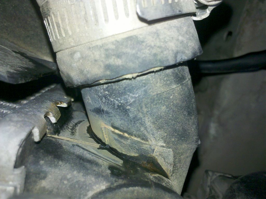

גיליתי נזילת מים בצינור פלסטיק שמחבר בין הרדיאטור לצינור שהולך למנוע מצורפת תמונה איך מסדרים מה הסיבה שזה קרה אני משתמש במים ירוקים בלבד. האם יש דבק מיוחד (אפקוסי).
תכין מעכשיו מנוע בצד שיהיה לך מוכן עוד מעט כשילך המנוע כי חסכחת רדיאטור.
אם זה יתפוצץ או יתלש בנסיעה אתה תוציא הרבה כסף, לפעמים גם סדק כזה מעיד על בעיה במערכת הקירור.
בדיוק מה שבאתי להגיד, תחסוך כמה גרושים על רדיאטור ובסוף תוציא סכום גדול פי 7 על מנוע ושלא לדבר על זה שתתקע עם האוטו/העוגמת נפש/הזמן שהרכב יהיה במוסך
בקיצור מי שחוסך על דברים כאלה בסוף משלם ביוקר.
(רשמתי כמה "גרושים" על רדיאטור כי בעלויות של מנוע חדש+עבודה והזמן שתפסיד והכול + החלפת הרדיאטור, אז כן זה "גרושים")
אל תנסה להדביק חבל על הסיכון, היציאה הזו עלולה להתפרק תוך כדי נסיעה וכשזה יקרה תוך זמן קצר תצטרך לחפש לך מנוע.
רדיאטור לרכב שלך עולה בין 500 ל 900ש"ח חדש חליפי.
הרדיאטור מאבד הרבה מים? בעיקרון תבדוק לעיתים קרובות את מפלס המים ותלמד מתי למלא. לדעתי אפשר לנסוע עם זה ואם כבר היתי משפץ את זה על ידי הלחמה אם אני רואה נכון את התמונה כי יכול להיות יש סדק קטן
קובי777 - עצות אחיתופל כאלה עדיף שלא לרשום/לתת לאף אחד.
מערכת קירור עובדת בלחצים מסוימים, מספיק שהסדק הזה יתפוצץ תוך כדי נסיעה, או שיישכח למלא מים, או עוד המון אפשרויות אחרות, והוא פשוט יצטער על זה שהוא לא הוציא 500 שקל על רדיאטור.
לא מבין איך מחפשים לחסוך על רדיאטור שעולה 500-600 ש"ח בזמן שכול נזק שיכול להיגרם כתוצאה מכך עולה פי 10! בערך - ראש מנוע/החלפת מנוע/וכדומה...
בחנות חלפים הציעו רדיאטור חליפי תוצרת טיוואן +מים ירוקים ב550 ש"ח לא כולל עבודה.האם הסוג הוא טוב.
או סיני ב 450ש"ח.
אני לא יודע לגבי הטייוואני, אבל יכול להיות שההפרש בינו לבין מקורי יהיה קטן, כיוון שחדש כולל עבודה הוחלף לפני כמה שנים ב- 800 ש"ח.

אני אישית בדקתי אז אצל אביפרטס, נתן לי מחיר מאוד טוב, לתחליפי כמובן, לא מקורי. אישית אני לא חושב שיש בעיה להשים תחליפי, תנסה לברר אצלו אם הוא באוזר מגורייך, אם לא גם הטיוואני יהיה טוב
