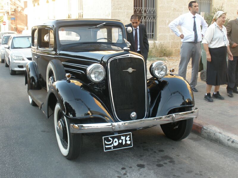

ברשותי אוסטין מודל 58 ופליימוט בלוודר מודל 55
להזמנה נענתה המוריס להופיע לצילומים .
שעת ההגעה אמורה להיות מ 15:00 עד לשעה 03:00 לפנות בוקר למחרת .
יצאתי מספיק זמן לפני ובנסיעה המוריס גמגם קשות ונסע ממש בקושי ,
לקראת צומת חוצות המפרץ הבנתי שכך לא תתאפשר נסיעה נורמלית ליפו והסתובבתי
חזרה לכיוון אמיר "קלוש " ידידנו .
בדיקה קצרה גילתה כי פס פליז שמחבר את חוט ה + מהכוהל לפלטינה סדוק ולא מעביר ניצוץ
כהלכה . הפלטינה והקבל פורקו , הפלטינה נראתה כי ניזוקה מהמצב הלא יציב של המתח .
אמיר ליטש את פס הפליז ניקה והלחים לו נעל כבל בסופו .
הפלטינה הוחלפה באותה ההזדמנות (מזל שיש חדשה תמיד בתא) , הכל הורכב , אמיר כיוון פלטינה .
ניסיון התנעה , יש , גז ... וואוו , כמו נמר :-)
סיבור קצר הראה כי הבעיה נפתרה . אספתי את ארגז הכילים וקדימה ליפו . אכן המוריס נסע כמו מוריס
חלק לגמרי , אמיר המודאג צלצל לוודא מה שלומי והמוריס , אני כבר בתל אביב אמרתי לו :-)

הינה כמה תמונות של כלי הרכב וגם הדמויות .

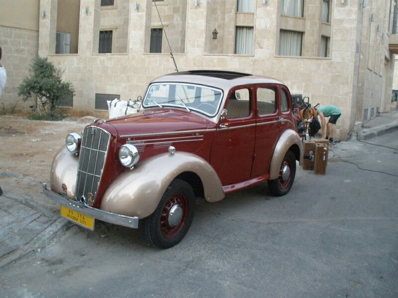

מוריס 10 שנת 1939
רובר P2 16 1947 (בתהליך שיפוץ)
