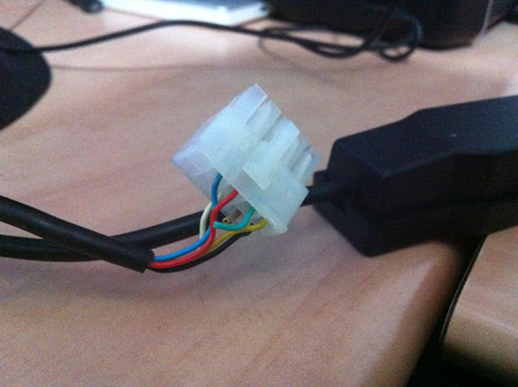

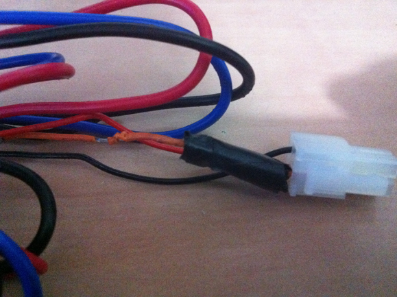

ערב טוב
הגיע לידי דיבורית BT הנ"ל שפורק מרכב של חבר .
יש לי שני כבלים- אחד הבנתי שמתחבר לחשמל ברכב - אדום כתום ושחור - הכתום חתוך בקצה במקצת כאילו ליפפו עליו עוד חיבור כלשהו .

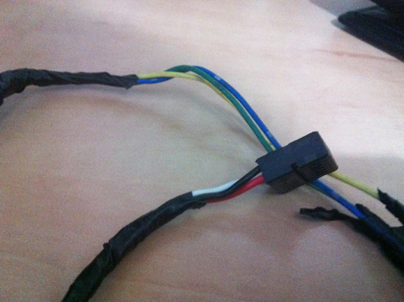

כבל נוסף הוא כבר עם כמו קופסא באמצע - בחיבור מצד אחד יש חיבור של 7 כבלים , שחור, אדום,צהוב,לבן,תכלת וחום וירוק ששניהם חתוכים ולא מחוברים לצמה הראשית , בקצה השני יש חיבור מאולתר שמהקופסא יוצאים שלושה כבלים כחול ירוק וצהוב שמחוברים לקונקטור- לא נראה לי מקורי ויש הלחמות של הקונקטור הנ"ל .
אשמח לדעת מה מתחבר למה - תודה ולילה טוב .
במידה וזה יעזור אני יכול לצלם ולהעלות תמונות .

ראיתי את manual שלו, ו הוא די דומה ל ck3000 שהיה לי רק עם צג. אז ככה צמה של שלוש חוטים זה: אדום זה פלוס אחרי סוויצ׳, צהוב פלוס קבוע ושחור מינוס. בצמה של 7 חוטים נראה לי שחסר כמה חוטים, אמור להיות 8 חוטים לרמקולים ועוד אחד להשתקה mute.

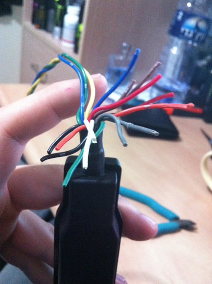

הצמה של 8 חוטים אתה חייב להתקין בין יציאה מרדיו לבין כניסה לרמקולים כלומר כאשר יש לך שיחה נכנסת אז דיבורית מנתקת את רדיו ומכניסה קול מדיבורית. מכווה שהסברתי ברור. עם עשו קומבינה שם אז אתה תצטרך לבדוק חוט אחד אחד. עם אתה מאיזור ב״ש אתה יכול לקפוץ אלי ואני אראה לך. זה לא מסובך.
תודה על העזרה - החיבור הוא חיבור של 7 כבלים, בדקתי את כל החוט עצמו ואין חוט 8 נוסף , שניהם מהם חתוכים ככה שיש רק 5 שמתחברים לקופאסא שחורה - פתחתי את הקופסא ויש שם 3 ממסרים ועוד כל מיני דברים שבחיבור החוצה ישנם רק 3 גבלים צהוב כחול וירוק
מיצ'ובישי לנסר ידנית מנוע 1300 12 שסתומים .
והפתעה נוספת נראה שחתכו כמעט את כל החוטים מהצמה והשאירו רק 3 :\ ?
זהו צמה שדיברתי עליה 8 חוטים לרמקולים, שים לב שיש צבעים דומים, הם מתחברים
לרמקולים ולרדיו.
זאת אומרת אתה חותך את חוטים שיש לך ומגשר את יציאות של דיבורית. אבל כדי לחבר אתה צריך לדעת איזה חוט מנתק ואיזה מחבר דיבורית.
לגבי חוטים אחרים זה אמור להיות כמו שאמרתי הזנה לדיבורית
