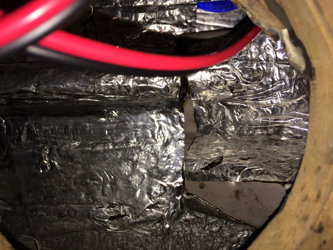

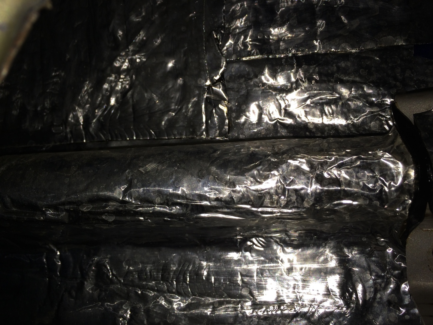

  17. בינתיים רק סגרתי את שאר הפלסטיקה. אפשר לראות את הבידוד באחת הדלתות שעשיתי לפני כשנה ולא סיימתי, החומר של מיקו והחזיק מצויין לעומת איטום שניסיתי פעם של fatmat שיוצא ונוזל ומה לא.. עד עכשיו אני מנסה להוציא את שאר החומר שנשאר ומה שלא ייצא פשוט יודבק עליו.

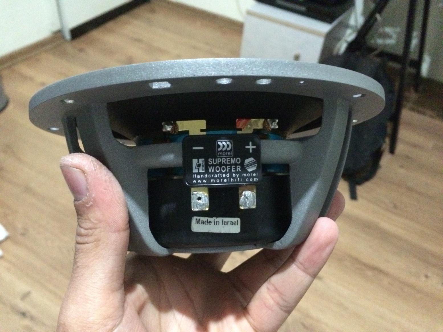

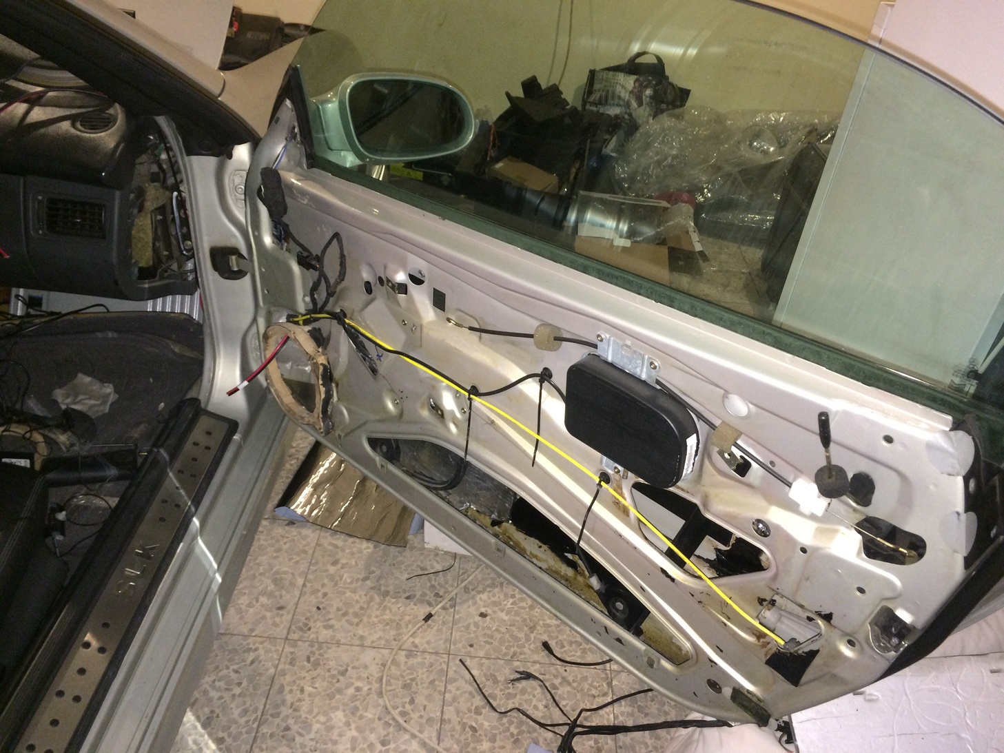

  19. לאחר שהתאסף אצלי המון ציוד שלא היה לי זמן להרכיב, והרצון לשדרג את הסטאפ שהיה לי הגיע הזמן לעבוד.. בתור שלב ראשון החלפתי את החיווט שהיה לי מסוג סיני 0 גייג׳ לכבל רתכת 50 מ״מ שהינו שווה ערך ל0 גייג׳ וחיווט לוואפרים ולטווטרים הועבר כבל 2.5 מ״מ. ניבנו תושבות לרמקולים וחתכתי את הפח על מנת להגדיל את הפתח ל6.5״. הציוד שיורכב: וואפרים של מורל סופרימו וטווטרים של מורל סופרימו הגדולים. הד יוניט של אלפיין d310 ופרוססור h701. את הוואפרים יגביר אודיסון vrx2.400 ולטווטרים רק לבינתיים מגבר קטן של אלפיין מדגם t222. סאב של חברת arc audio דגם פאטליין 12״ שיוגבר עם אלפיין m12.

  22. מבחינת נתונים, הסופרים זהים לסופרימו ?

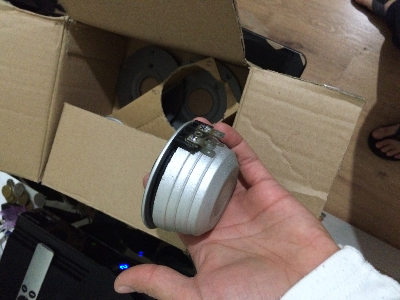

  23. ערב טוב, לאחר קצת שידרוגים שביצעתי לאחרונה נשאר לי לקנות טווטרים, הוופרים הם של מורל סופרימו. מתלבט בין טווטרים של מורל סופרימו פיקולו או אולי לעשות קצת סלט ולהתקין רק מיד l3 ולוותר על טווטרים.
