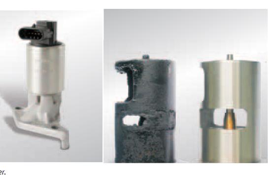

בתמונה המצורפת ניתן לראות שסתום EGR עם פיקוד חשמלי דומה לזה שברכב שלך.
בתמונה הימנית ניתן לראות את החלק הפנימי של השסתום מטונף מפייח שהצטבר.

במקרה הזה של הלאון עם מנוע מדגם APG קיימת בעיית אטימות במחבר החשמלי
של ה EGR דבר שגורם להצטברות של מים בתוך המחבר וקורוזיה שעשויה להקפיץ קוד תקלה .
דבר ראשון תנתק את המחבר ותראה אם יש קורוזיה בתוך השקע של השסתום עצמו .
אם זו לא הבעיה אז יתכן שהשסתום תקוע וכנראה יש להחליפו .
שסתום של יצרן מקורי "פירבורג" עולה כ 1250 שח לפני מעמ ,וחשוב מאד לכייל אותו
לאחר ההחלפה .
בכל מקרה תבדוק את עיניין הקורוזיה ,זו בדרך כלל הבעיה .
