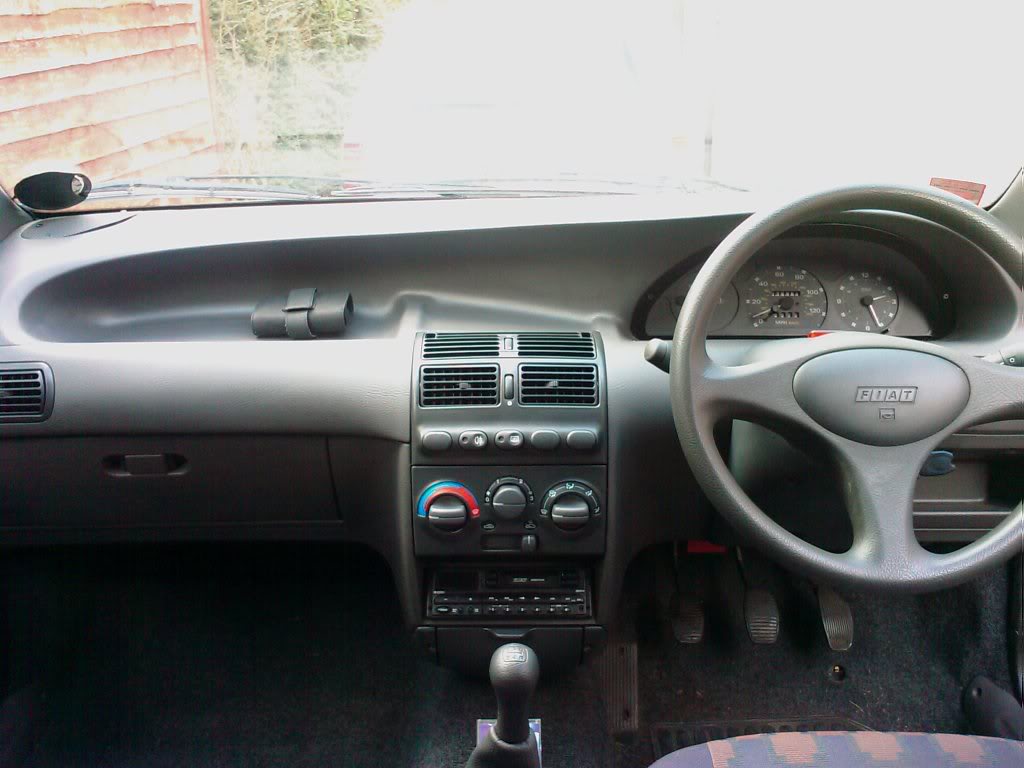

מפשיר האדים האחורי מופעל ע"י מתג לחצן הנמצא בשורת מתגי העזר שמעל גלגלי הפעלת
המזגן/אורור/חימום (בתמונה המצורפת זה המתג האמצעי).
