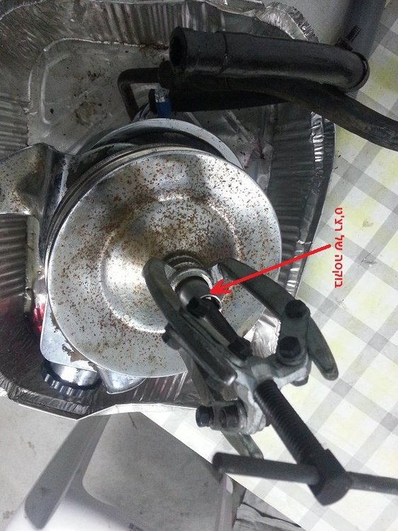

ואז הגיע החידה הראשונה. איך מפרידים בין הפולי לבין הציר?!
למרות שהציר נגמר עם משושה שממש מבקש מפתח אלן, הפתרון היה שימוש בחולץ פשוט (תמונה 1)

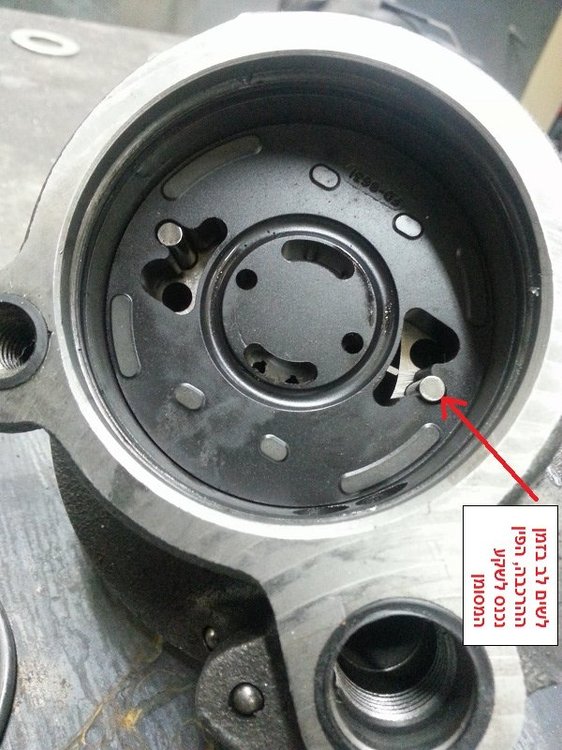

אם החידה הראשונה הגיע בשלב חליצת הפולי, החידה השנייה הגיע עם הסרת טבעת הנעילה.
מי שעקב אחרי התיעוד שלי של פירוק מוט ההגה כבר הבין שבתקופה ההיא למהנדסים היתה חיבה יתרה לטבעות סגר
ובמיוחד לטבעות סגר ללא העיניות אשר נהוגות היום ומאפשרות פתיחה קלה בעזרת פלייר ייעודי.

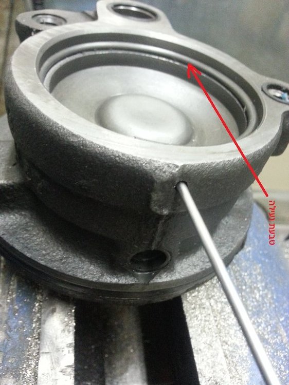

החליצה של טבעת הסגר מתאפשרת לאחר הכנסה של מוט דרך חריר בצידה של המשאבה (תמונה1+2)
אבל, גם לאחר הכנסת המוט עדיין נשאר משחק של כמה דקות עם האצבעות שמצד אחד רוצות לשלוף את הטבעת
והטבעת שמצידה רוצה לחזור לחריץ שלמטה.

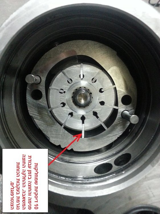

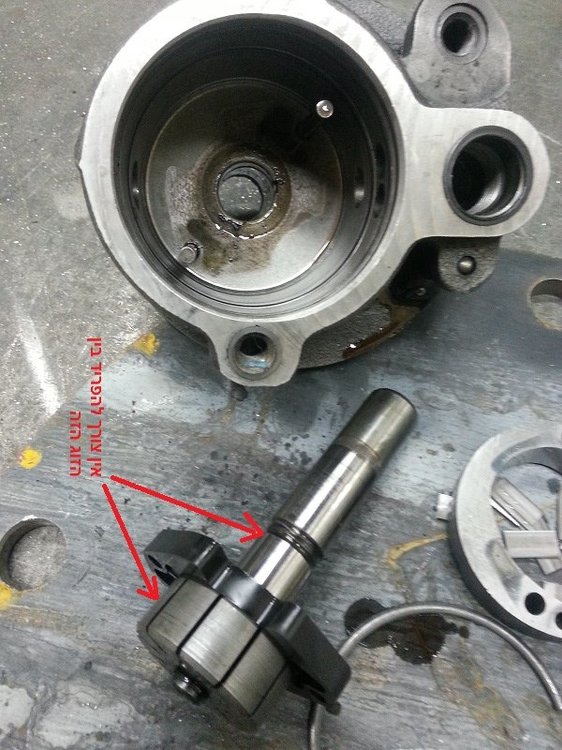

אחרי חליצת הטבעת, מתחיל שלב פירוק המשאבה, אין הרבה הערות מיוחדות לשלב זה, חוץ מתשומת הלב הרגילה מהיכן הגיע כל חלק.
ההמשך מגיע...

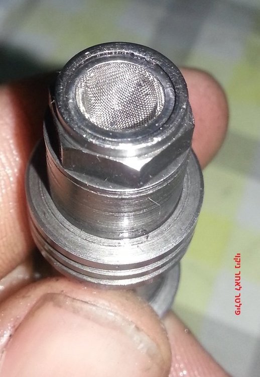

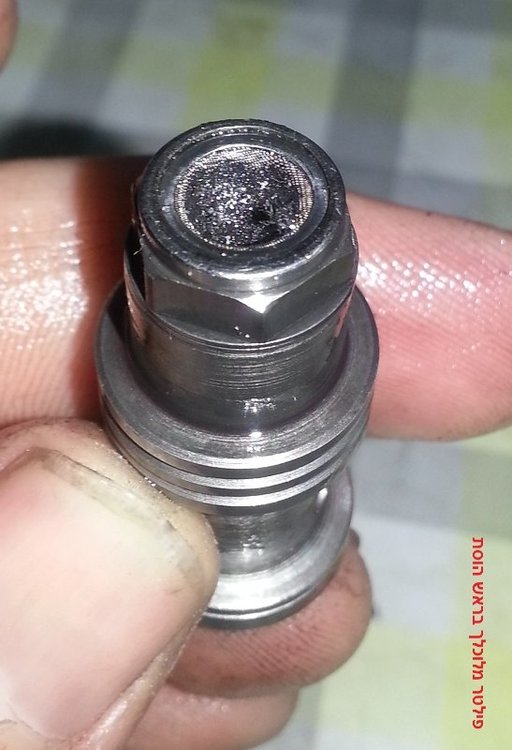

למשאבה כניסה בלחץ נמוך ויציאה בלחץ גבוה, ביציאת הלחץ הגבוה ישנו וסת עם פילטר רשת מנירוסטה.
בהתחלה לא ממש הבנתי שמאחורי כל הליכלוך נמצא פילטר ולכן התמונה של ה"לפני" היא בעצם תמונה לאחר ניקוי ראשוני של הפילטר.
בכל מקרה אפשר לראות את כמות הליכלוך וכמה ההבדל גדול בין לפני לאחרי.
תהליך החזרת הפולי עוד יותר פשוט מאשר החליצה שלו, וכל שדרוש זה בורג בהברגה הנכונה (לא זוכר כרגע איזו) ושייבה בריאה.

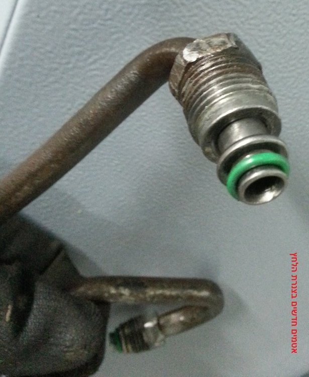

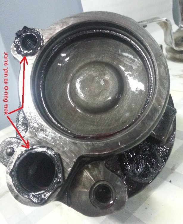

ונקודה אחרונה לפני סיום, על צנרת הלחץ הגבוה ישנן גומיות O-Ring המצב אצלי היה ממש סופני והגומיות נראו לחוצות ואיבדו כל צורה של חתך עגול. החלפה בחדש מאפשרת סוף סוף לסגור את הניפלים במומנט נכון מבלי להרוס את ההברגה וללא נזילות.

לפי התמונה האחרונה של הניפל, אני מקווה שאתה לא עושה את הטעות הנפוצה של כולם ופותח/סוגר אותו עם מפתח פתוח רגיל?!
ניפלים סוגרים/פותחים רק עם מפתח ניפלים! ככה האום וההברגה לא מתעוותים והניפל סוגר ואוטם כמו שצריך.
