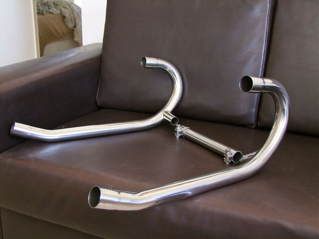

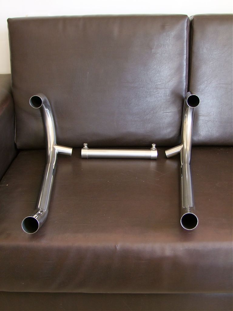

נתחיל בזה שאגזוזיו של המפלץ שכחו מזמן כי יש להם במקור שני כיווני זרימת אוויר
אחד מקדימה ביציאה מהמנוע ואחד מאחור, והיום הם פשוט פולטים אוויר כל הכיוונים...
הבעייה מתחילה מהדאון פייפ ועד היציאה.
קצת היסטוריה ברשותכם, דגמי ה-SR וה-RT הם הדגמים היחידים שזכו לקרבורטור מוגדל 40 MM
ואגזוזים גדולים בהתאם לדגמי הביצועים. כל שאר הדגמים של ה-BMW מגיעים עם אגזוזים 38MM
בעייה במיוחד שצריך חדש, אחרי נבירה מעמיקה נמצאו אגזוזים מתאימים ונישלחו לכתובת שם בילתה
האישה...
...יש בשוק המון אגזוזי 38 מ"מ מין הסתם, ובכדי להתגבר על הבעיה הפתרון שמצאו רוב בעלי ה-40 מ"מ
דומה לשיטת האלתור הנהוגה בארץ ופשוט "הרחיבו" את היציאות בכניסה לראש המנוע.
אינני יודע לספר לכם עד כמה הדבר קריטי אבל אני מניח כי המהנדסים הגרמניים בחרו ב-40 מ"מ
לדגם הביצועים שלהם וכאפיון ייחודי לדגמים הנ"ל, החלטתי שלא לוותר, ובצעתי הזמנה לאחר כמה
טלפונים ללונדון מספק שקיבלתי עליו המלצות אבל מעולם לא עבדתי איתו קודם. בטלפון הבטיח לי
הקול הקוקני הכבד שמדובר ב"דבר" האמיתי!
את שאר החלקים, החלק הקדמי תחתון של הפריינג ה-"גריל" ואת האטם התחתון למשקף האופנוע המקורי
שקיבלתי ובורגי ההידוק בין המשקף לדשבורד, אטמי אגזוז פנימיים הזמנתי המאתר איתו אני עובד בדרך כלל
והוכיחו עצמם כאמינים ואיכותיים במיוחד!
קשה להגיד שהייתי רגוע, לפני שהחזקתי את האגזוזים בידי, אבל לשמחתי הגיעה החבילה שלמה וללא דופי.
אגזוזי סטיינסטיל עם אחריות ל-10 שנים תוצרת קיהאן, נוצצים מבריקים ומדהימים באיכותם.
עכשיו נותר רק לשדך להם משתיקים שהוזמנו מתוצרת סיטו, זהים למקור וגם הם 40 מ"מ בהזמנה מיוחדת .
כעת גם אפשר לשלוח את את שני חלקי הפריינג החדש של המפלץ להתאמת צבע ולהרכיבם סוף סוף כחליפת
מירוץ ללוחם הזקן. ואז בעצם יש להזמין שני מראות מקורית ובכך סוף סוף להגיע לסוף שלב א' בשיפוץ...

הי רן,
כמה דיוקים ע"מ להשלים את התמונה:
קצת היסטוריה ברשותכם, דגמי ה-SR וה-RT הם הדגמים היחידים שזכו לקרבורטור מוגדל 40 מ"מ ואגזוזים גדולים בהתאם לדגמי הביצועים
לא מדוייק - כל דגמי ה 1000 סמ"ק מגיעים עם קרבורטורים 40 מ"מ. ואם אני לא טועה - קוטר האגזוז תלוי בגודל שסתום הפליטה שהיה שונה בין הדגמים בהתאם להספק שאליו תוכננו (60, 65 או 70 כ"ס) בכל מקרה דגמי ה 1000 עם כניסת ה 40 מ"מ בראש יכולים לקבל את שני הקטרים 40 או 38 ושני הקטרים הם רכיב מקורי עבור אופנועים אלו.
אין צורך להרחיב את היציאה (יתר נכון את ה"כניסה" לאגזוז) וגם עד היום לא ראיתי שמישהו עשה זאת - ה "דאון פיפ " 38 מ"מ מתלבש מצויין על ראש המנוע.
לגמרי לא קריטי (מנסיון) וכמו שכתבתי למעלה שני הקטרים מתאימים - אבל הכי טוב כמו במקור...:wink:
תתחדש אורן

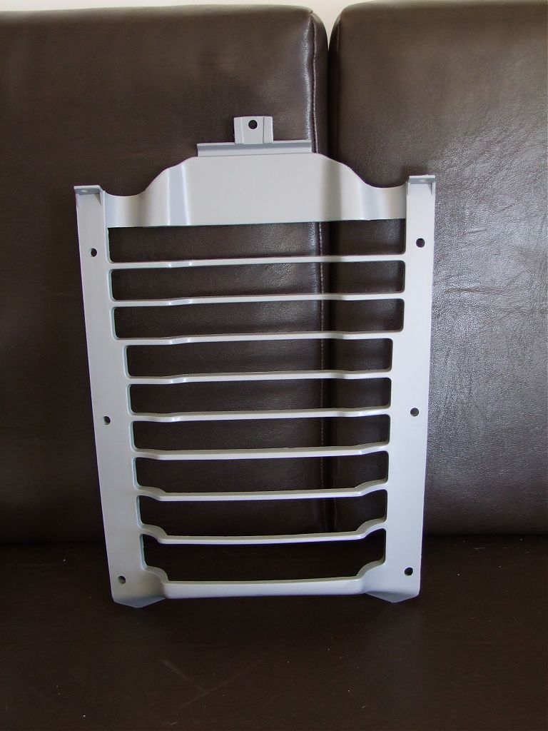

כמובטח קצת מהתכשיטים החדשים של המפלץ:
הדאון פיפ-סעפת בעברית

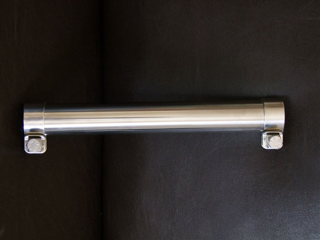

קרוס אובר-צינור מקשר בין שני היציאות

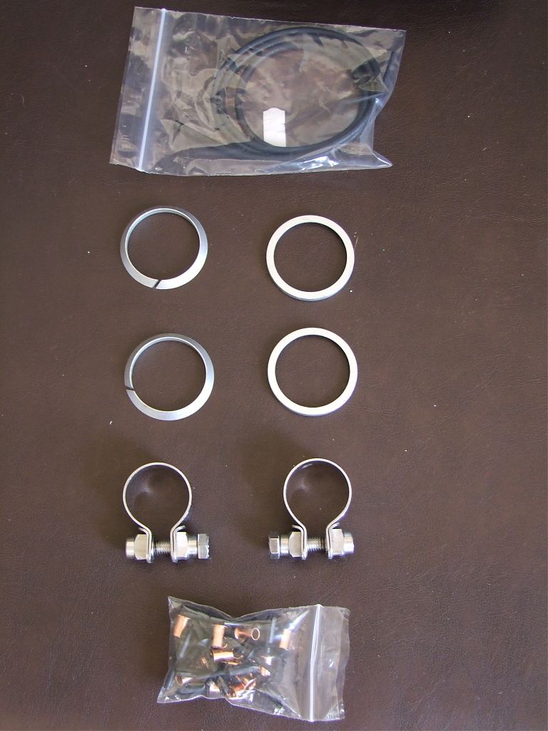

חלקים פנימיים-אטמים
"גריל" הפריינג
כפתורי חיבור המשקף לדשבורד
וגומיה תחתונה בין המשקף לפריינג.
