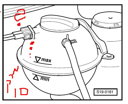

מפלס רמת נוזל הקירור צריכה להיות בין סימן MIN-MAX לכן זו לא הסיבה שהופיעה הודעה על חוסר בנוזל קירור.
הבעיה בחיישן שהינו חלק אינטרגרלי ממיכל העיבוי לכן במידה והתגלה שהתקלה בחיישן תצטרך להחליף את מיכל העיבוי בעלות של 120-200 שקלים למיכל בלבד במוסך רון.
ניתקלתי בלא מעט מקרים שהופיעה נזילה מהקונקטור (נקבה) שנמצא במיכל העיבוי לכן הייתי בודק האם הפינים של הקונקטור ייבשים.
