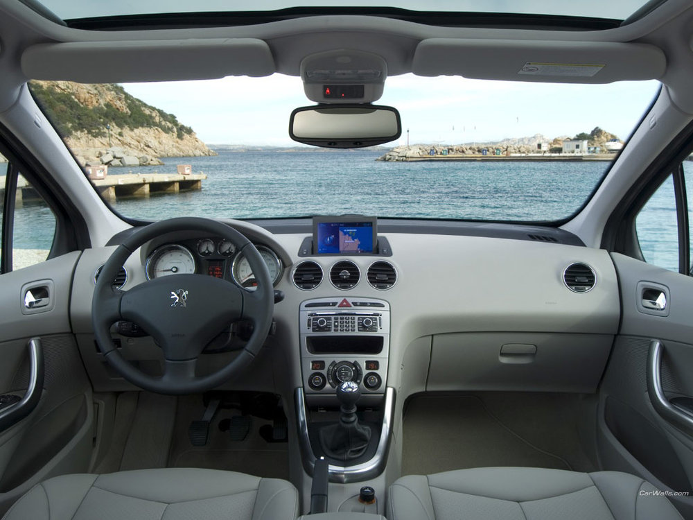

מצורפות שתי תמונות מייצגות למי שלא מכיר (ברור שאצלי ההגה משמאל). קשה מאד להבין מאיפה זה בא, אבל נראה שהמרווח שבין הרדיו לבין תא האכסון שמתחתיו קצת יותר "לחוץ" משאר המרווחים, אז חשבתי שאולי אם אני אוציא את הרדיו אוכל אולי להרים אותו טיפה וכך להקל על העומס שם - אולי לכופף קצת את הפלאך שעליו הוא יושב, או אולי אפילו להדביק לחלק התחתון שלו כמה פסי איזולירבנד שירימו את זה. צריך רק כעשירית מילימטר - אולי פחות.
אבל כל זה ניחושים - למישהו כאן יש ניסיון בהתמודדות עם בעיה דומה?

היום בדקתי את הנושא יותר לעומק (נסעתי עם האוזן דבוקה לאיזור של הקונסולה - אל תשאלו) וגיליתי את מקור הבעיה: את התעלה הכסופה של ההילוכים מקיף פס פלסטיק שחור. כנראה הוא לא יושב טוב, או לא מודבק טוב, או שמשהו שבור בחיבורים שלו, והוא המקור לציקצוקים.
בינתיים שיחקתי איתו קצת ולחצתי אותו קצת, ועכשיו הוא יושב טיפה יותר טוב ולא מצקצק בכלל, אבל אני מניח שזה פתרון זמני בלבד ושזה יחזור בהמשך כי נראה שזה באמת לא יושב נכון. אז אם יש כאן מישהו שיודע איך מפרקים את האיזור, אשמח להסבר, ואז אפרק ואבדוק מקרוב בעצמי, ואם לא - אני אקפוץ בהזדמנות למוסך לשאול אותם איך לפרק או לבקש מהם שיסדרו, כי זה איזור שאני לא מעיז לשחק איתו בלי לדעת. ממש לא בא לי לשבור שם איזה קליפס בגלל ניחוש לא נכון של המבנה הפנימי.

גם אצלי המסגרת (אצלך כרום אני חושב, אצלי כסוף מט) מחרחרת ומצקצקת מהיום הראשון. חייב להגיד לך שזה טמטם אותי עד שנכנעתי....
הפלסטיק שם זול ונותן הרגשה של פלסטיק פשוט וחלול. תלחץ עליו עם היד אז תשמע את החריקות. הנהיגה לעיתים קרובות גם הברך נוגעת בקונסולה ליד ההילוכים ואז אפילו שומעים יותר.
נקודות אחרות של רעשים הם ידיות הפתיחה של הדלתות שעשויות כאילו שני חלקים פשוטים וזולים שאינם מהודקים ומורכבים היטב.
איכות הפלסטיקה בתא הנוסעים אינה אחידה לצערי. חלקה גבוהה מאד ואיכותית, חלקה פלסטיק של ביצת קינדר.

היי,
פשוט לפי התמונה ששמת (כנראה להמחשה) חשבתי שזה מה שיש אצלך...
בכל מקרה, כנראה שקצת הגזמתי לגבי הביצת קינדר....:lol:, יש צקצוקים מעצבנים משום מה רק מהאזור של ידית ההילוכים.
