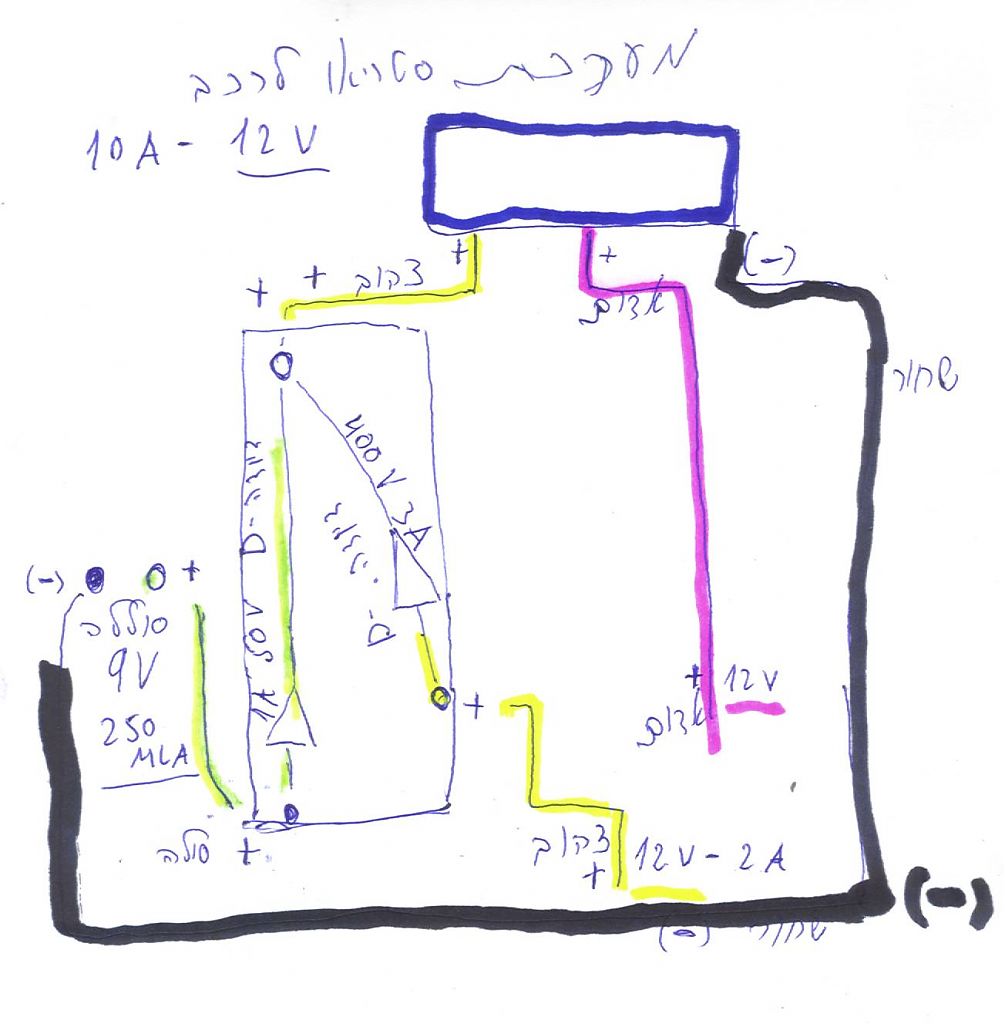

חשבתי - אם את כבל הBAT שמשמש כגיבוי זיכרון מעבירים דרך טוגל סוויץ' עם שלושה רגליים ( קרי מעגל סגור ב 1-2 ו 2-3 )
רגל 2 - רדיו
רגל 1 סוללת גיבוי +
רגל 3 מצבר מכונית +
ולהעביר - כאשר חשבתי על זה בעצם זה לא כל כך עוזר כי עצם העובדה שמעבירים בין מצב "מצבר" למצב "גיבוי" יכול להווצר מצב כי הזיכרונות יתאפסו וזאת כבר פונקציה כמה זמן יכול המכשיר לעבוד ללא סוללה אחרי הכל מדובר בחלקי שניות .
אם כך : יש צורך לשכלל את המעגל הזה בעזרת ממסר , שזה יקבל פקודה לעבור למצב "גיבוי" בזמן שהמצבר עדיין מחובר ואכ' הממסר ימתג את הסוללה.
סוג אחר של פתרון - הוא להעביר את את המתח ממצבר הרכב באמצעות מעגל של אל-פסק . כמו שזה דואג בזמן הפסקת חשמל למתג את הסוללה , כך אפשר (לדעתי ) למתג את את זוג החוטים של + ו - . ברור שזה מצריך קצת יותר מודיפקציה על מעגל קיים אבל בהחלט אפשרי.

מערכת הסטריאו לרכב - אספקת מתח דרך שני כבלים - צהוב + אדום + , שחור (-)
הדרישה - שמירת זכרון כיווני מערכת , גם בניתוק מצבר ( אספקת המתח ברכב )
לפי יחס של כ 3 שעות תמיכה ושמירת זכרונות בשנה .
באפשרות הכי פשוטה ואמינה , ללא ממסר , או מרכיבים עם סף כשל - ללא שיבוש מערכות נילוות ברכב
ניתוק וחזרה למקוריות , ואם יש כשל , ללא פגיעה במערכת .
נתונים -
מתח נתון 11-14V - עד 10A
צריכת זרם , צהוב + , במצב זכרון בלבד ( לשמירת זכרונות ) 15 MLA , מילי אמפר , 0.015A
צריכת זרם צהוב + , כאשר המערכת עובדת עד 2A .
אזהרה - צריכת הזרם בצהוב + היא עד 2A - היא מספקת מתח וזרם גם להפעלת המערכת , ולא רק לשמירת הזכרונות .
כאן הייתה לי טעות , התקנתי דיודה 0.1A והיא התחממה מאוד - הוחלפה לדיודה 3A על 400V .
מספר רעיונות שעלו בתשובות הקודמות עזרו לי - ועל כך תודה .
שמירת הזכרון מתבצעת ע"י - סוללה 9V קטנה 250 MLA מילי אמפר 0.250HA - ללא טעינה .
( צריכת הזרם 15 מילי - זמן שמירת הזכרון כאשר המצבר מנותק , הערכה , עד 15 שעות לסרוגין )
הסוללה מחוברת ועובדת כבר שלושה ימים עם ניתוקים של 12 שעות עד כה .
הבניה בוצעה בחיבור במקביל לצהוב + , חיבור + הסוללה , דרך דיודה 1A 50V , למניעת קבלת זרם מכיוון הצהוב + מצבר .
צהוב + , נחתך ועל הקו חוברה דיודה של 3A 400V .( לפני החיבור של (+) הסוללה ) הוסף שתל אלומיניום קטן לקרור .
( ליתר בטחון ואמינות )
הדיודה מאפשרת מעבר זרם בעוצמה 2A למערכת , אך מונעת מעבר אחורה כאשר המצבר מנותק והסוללה 9V עובדת .
(-) סוללה חובר ל שחור (-) .
צהוב ה (+) הנכנס למערכת מקבל שני חיבורים + , הצהוב הרגיל מהמצבר ו + הסוללה , דרך דיודות .
נבדקה צריכת הזרם כאשר המצבר מנותק - הסוללה מספקת 0.015A - מילי 15 , בלבד .ושומרת על הזכרונות .
עם חיבור מתח המצבר , אפשר להדליק רגיל , וכל זכרונות הכיוון שמורים ועובדים .
אין צורך בטעינה - לפי חישוב פריקת סוללה לפי צריכת הזרם , הסוללה כמעט ולא תפרוק - כך שהטעינה רק תזיק
ומחזורי הטעינה הקצרים יכולים לפרוק אותה מהר יותר .
נבדק שימוש בליתיום 1HA 1000 - אין צורך - זמן פריקתה ימדד ב 10 שנים .
אני מתנצל על איכות המפרט , בשבילי עצם הפעולה היא כבר התקדמות :cool:
