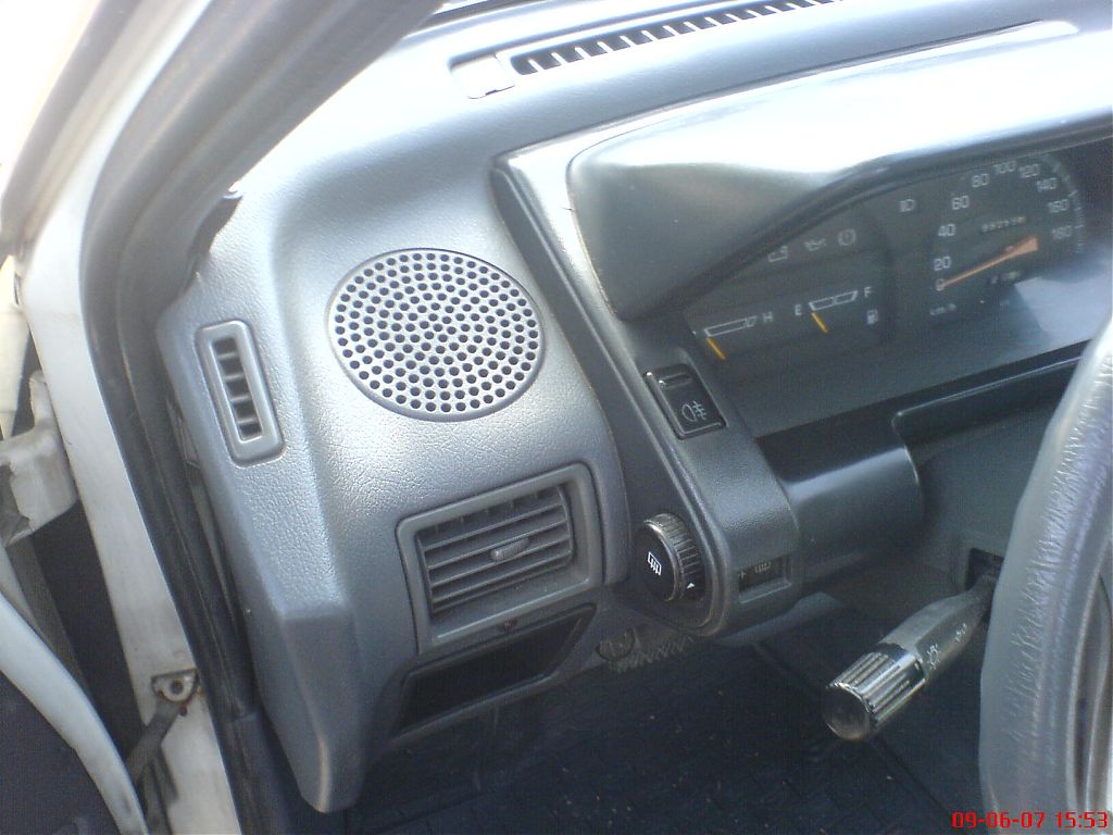

שלום לכולם... סוף סוף קניתי רכב, דייהטסו שרייד שנת 92 והתחלתי להתקין מערכת בסיסית ברכב (רדיו דיסק LG LAC8900N) ורמקולים 9*6 של JBL. עכשיו לשאלתי:
חסר לי גם סאונד מקדימה ואני רוצה להחליף את הרמקולים הקדמיים שבמלא לא עובדים, הרמקולים הם בגודל 4 אינץ וממוקמים בדשבורד, השאלה שלי היא למי שמכיר את הרכב והיא כיצד מתקינים את הרמקולים מקדימה, האם צריך לפרק את הדשבורד או שאפשר לפתוח את המכסים מקדימה ואם כן איך עושים את זה בלי לשרוט את הדשבורד, יש שיטה? משהו יודע?
תודה...

לי הייתה שרייד, ובאמת הגישה לרמקולים קצת קשה.
הימני דרך תא הכפפות עם קצת גמישות של היד, השמאלי אפשר דרך איזה פתח כזה מפלסטיק שנשלף החוצה (אם אני לא טועה, ישנם דגמים שבפלסטיק הנ"ל מותקנים כפתורי השליטה במראות החשמל).
מה שכן, כמה שזו בסה"כ שרייד- שומעים מאוד יפה כשהרמקולים בדשבורד. המידה היא 4 אינץ'.
