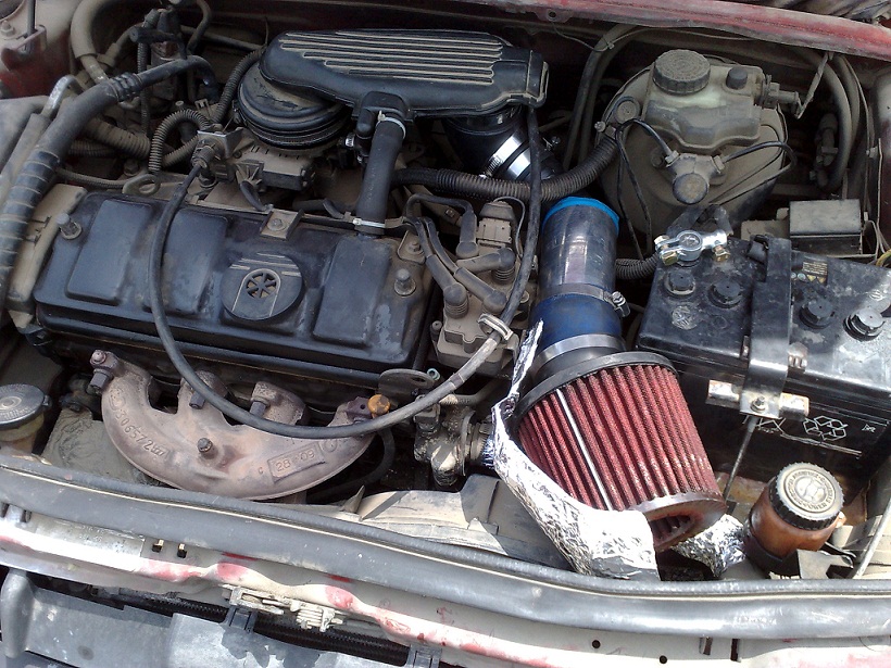

בסופו של דבר החלטתי לרדת מעניין הפורטינג והקאמשאפט החם, ובמקום אני הולך להחליף את כל הראש+סעפת+מערכת הזרקה רב- נקודתית+מחשב וצמה, הכל קומפלט של 306 שנת 99' בתודה ענקית ל- hoba_jm שסיפק לי את הכל:wink:
טוב, אז התחלתי כבר קצת עם הפירוקים - מכסה ראש, מצבר, צינורות למינייהם ופילטר.
יהיו תמונות של הפירוק מחר אחר"צ, ובינתיים הנה כמה תמונות של האוטו והמנוע:

תמונה מתחילת הפירוק:
בינתיים הספקתי לפרק גם את כל הרתמות של הראש, צינורות ואקום ודלק, פירקתי סעפת פליטה והורדתי מים מהראש מנוע.
