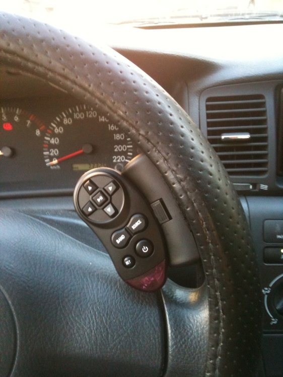

אם יש לך שלט הגה מקורי אז יש התקן בשם Joycon שמתחבר אליו ומתממשק למחשב
ומצד שני יש את השלט בסגנון מה שהצעת ( לגורל יש משהו בסגנון )
פתרון נחמד ונוח אבל אין שם גלגלת
להשתלט עליהם לא אמורה להיות בעייה בעצם עם כל תוכנה בסגנון Girder , Slycontrol וכו'

2. קנייה של שלט IR, מקלט IR מEBAY לPC, שימוש בתוכנה WINLIRC אם אני זוכר נכון. פעם ניסיתי את זה עם מקלט שהכנתי ולא עבד (בשנת 2002). מאז הדברים השתפרו...
עוד אפשרות נוספת ולטעמי מעניינת זה שלט SONY X4S X2S.
החיבור מתבצע על ידי מכשיר USB שקונים בCARMP3.

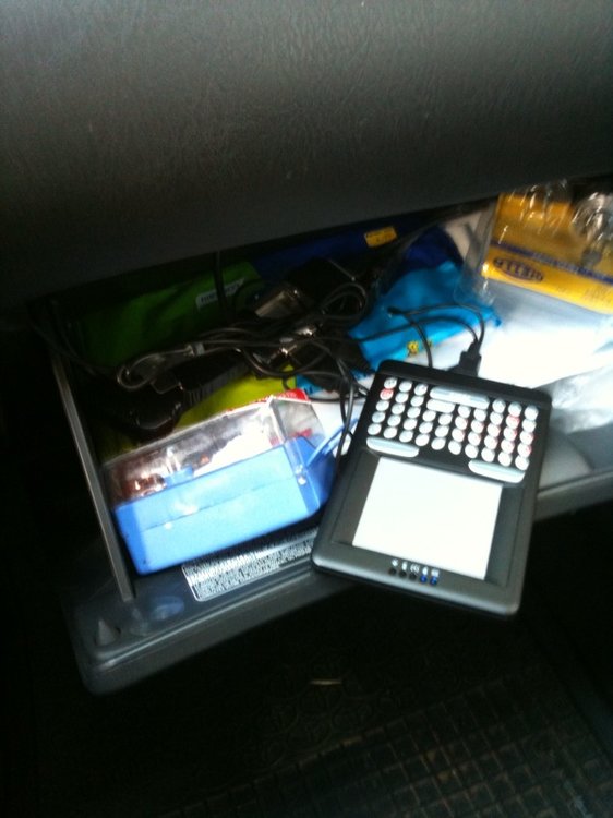

http://cgi.ebay.com/One-For-All-Kameleon-URC-9960-LCD-Touchscreen-Remote_W0QQitemZ370351625552QQcmdZViewItemQQptZLH_DefaultDomain_0?hash=item563aad5550
עכשיו לגבי השלט
הוא גדול מאוד יחסית
ולמרות שזה lcd הכפתורים שלו לא ניתנים לשינוי ( אלא רק לתכנות )
זה כאילו שלט רגיל רק "מגניב"
לא חושב שיש טעם להשתמש בזה ברכב , זה אפילו לא מתקרב לנוח
אבל Good Job על המציאה
תמשיך לחטט באתרים זרים :)
