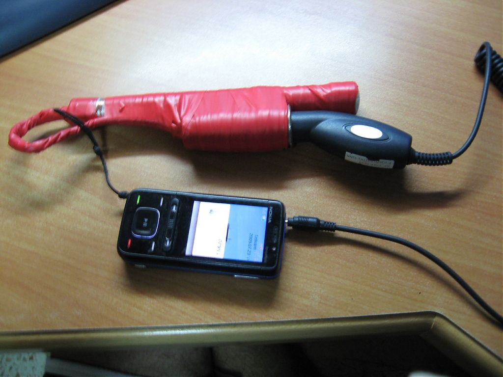

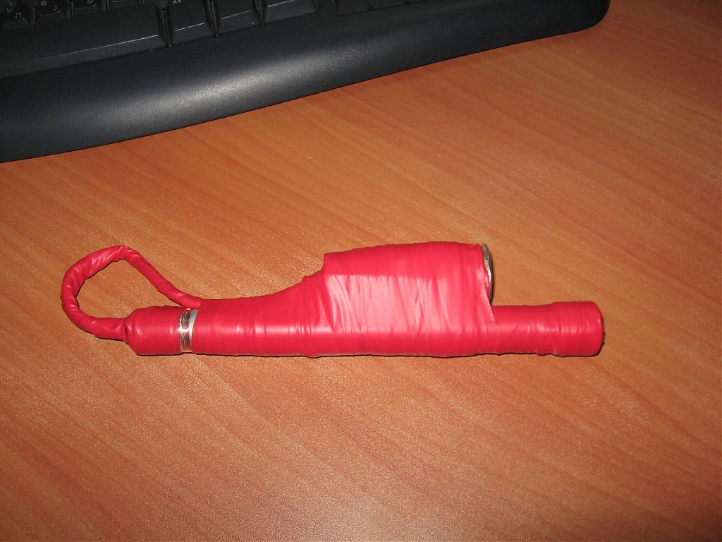

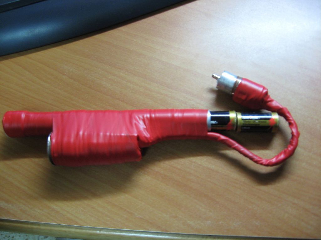

בניתי מטען שטח להטענת הפלאפון, המטען עובד באמצעות 4 סוללות של 3 וולט.
האם המטען יהיה יעיל ולכמה זמן/הטענות יוכל לעבוד על אותן סוללות ללא החלפה?

על הסוללה מופיע הספק ביחידות אמפר-שעה, או ליתר דיוק מיליאמפר-שעה. על המטען של הטלפון מופיעים הזרם המרבי והמתח שהמכפלה שלהם תיתן לך את ההספק המקסימלי שמסוגל לתת השנאי.
הבעיה היא שהטלפון לא תמיד צורך את ההספק המקסימלי, לרוב הרבה פחות.
צביקה ההשווה היא בין הסוללה של הפלאפון לבין הסוללות שלו.
שכן המדד זהה בשני המקומות , חיבור המטען בפלאפון זה חיבור מקביל לסוללה.

את הרעיון לקחתי ממתאם טעינה שמתחבר לסוללה של 624 בעלת 5 סוללות של 3 וולט.
גם הסוללות שברשותי בחינם (לשימוש צבאי בלבד)!
הסוללה של הפלאפון היא 3.7v 900mAh,
על הסוללות שברשותי רשום 3v 123A (אלו המספרים היחידים).
כמה הטענות יצאו לי מזה?

במקומך הייתי מסדר את הקונסטרוקציה שלך ככה שניתן יהיה לשלוף את הסוללות בקלות, כדי להחליף את הסוללות הגמורות באפסנאות.
בעניין הקונסטרוקציה אין מה לדאוג :-P
אכן אלו הסוללות.
אם כך 4 סוללות יספיקו לשבוע בכיף, נכון?

אם הסוללה של הפלאפון שלך מספיקה ל 300 שעות אז זה צריך להספיק ל 1713 שעות.
