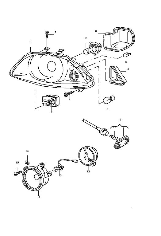

שלום לכולם החלפתי היום זוג מנורות באיביזה 2005 וקיבלתי כמות יפה של שריטות וחתכים אבל לבסוף הצלחתי (מבלי לפרק מצבר)
הבעיה היא שהכיסוי של הנורת חניה ואיתות זה פלסטיק צורת משולש שנפלה לי לתוך הכנף
בפעם הבאה שאני ישטוף את הרכב בטוח יכנס לשם מים (קצר) .
איך אני מוציא את זה משם?
ניסיתי לקחת את הרכב לירידות ולבלום באמצע אבל הפלסטיק בתוך הכנף אני לא רואה אותו
יש אפשרות לקנות רק את הכיסוי הזה או שבחברה מחייבים לקנות את כול הפנס?
תודה לעוזרים

חבל שלא הקשבת לי באשכול שכתבתי לך לא להתעסק עם זה.
את האמת כמה זמן לקח לך להתעסק עם החלפת המנורה ?
בכול מקרה תעלה את הרכב על ליפט ותהייה לך כנראה גישה קלה יותר מלמטה לשם מציאת החלק.
בהצלחה בפעם הבאה.
איזה כייף לי :)
כן מרק אני חשבתי ללכת לרון החלפתי את הצד הקל תוך דקה וקרעתי את הידים על הצד השני אבל הצלחתי רק היה נשאר לילסגור את הפלסטיק והוא נפל לי לתוך הכנף בפנים בפח
הרמת הרכב לא תעזור אולי צריך לפרק את הכנף בשביל להוציא את זה
אתה חושב שימכרו לי רק את המכסה הזה?

סע לרון ביום לא עמוס תקשר אליו לפני ותשאל אותו אם אתה יכול לעלות שניה את האוטו על הליפט יפרקו לך את הפלסטיקה מלמטה ויוציאו לך את החלק אני מאמין שרון יעשה את זה בשמחה ... ( המוסך הכי טוב שיש )
שוב תודה לכול מי שמנסה לעזור
מצורפות שתי תמונות אחת של המקום בו נפל הכיסוי ואחד של הכיסוי עצמו

הפלסטיק הזה לא יכול להיכנס לתוך הכנף ,הוא תקוע באיזור
הספויילר והכיסוי התחתון .
אבי ,אתה מוזמן לעבור בכל זמן ולעלות על הליפט להוצאת החלק .
