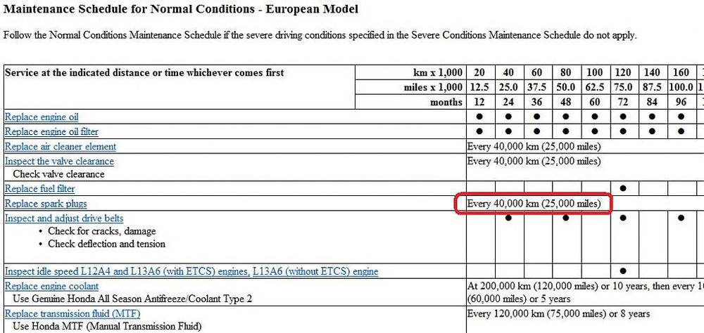

"המקור" הראשון , הוא ספר הטיפולים של מאזדה בארץ.
אז עשיתי חיפוש "קצת" יותר מעמיק ומצאתי אתר של MAZDACLUB ושם יש מדריך מלא על הרכב.
באמת, כמו שתראה, לו"ז של הטיפולים שונה מהארץ (למשל, טיפולים כל 20K ולא 15K , פלאגים לפי ק"מ ולא זמנים וכו') .
יש לך מושג ממה נובע השוני הזה?
יהיה טוב, רק לא ידוע למי ומתי .

[ATTACH]153710[/ATTACH]
האם מדובר על אותו נפח מנוע וקוד מנוע ?
אכן קיימים הבדלים בין מרווח הטיפולים והנחיות הטיפול בין רכבים הנמכרים בארץ לרכבים המשווקים בחו"ל אצל מספר ייצרנים.
ייתכנו מספר סיבות:
1. תנאי אקלים
2. תרגום שגוי או הבנה לקוייה של ספרות הייצרן
3. ניסיון מצטבר של הייבואן בארץ
4. קיצור מירווח הטיפולים מגדיל את הכנסות מוסכי הייבואן
עוד...
הנחיות להחלפת פלגים לפי מספר שנים קיים בדגמים מסויימים ברכבי הייצרן VAG בתלות מספר הנסוע השנתית.
איזה כייף לי :)
