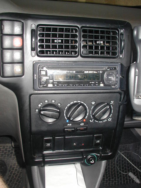

יש לי קירקושים מעצבנים בנסיעה מהקונסולה המרכזית, זה נראה לי שצריך להוסיף איזהשהיא הפרדה בין הפלסטיק של הקונסולה המרכזית (השחור) לבין השרף עץ הזה, הקרקושים נובעים מהחיכוך ביניהם, כשאני לוחץ עם היד על הפלסטיק השחור זה יוצר את הקירקושים.
למישהו יש מושג מה אפשר לעשות?
תודה!
אם תפרק את שני התריסים הקדמיים (אלו שרואים בתמונה) תמצא בפנים (כלפי מעלה) שני ברגים שמחזרים את הקונסולה לדשבורד. נסה לשחרר ולחזק אותם מעט.
בכל מקרה הדבר הזה מקולל- גם מרעיש וגם נשבר ונסדק. בשום אופן אל תנסה לפרק את הקונסולה. המקסימום זה לאחר שחרור הברגים לנסות לדחוף ספוג דק פנימה ולחזק.
כשאתה מחזק אל תסגור חזק מדי, התושבות סביב הברגים פריכות כמו חטיף ביסלי :)

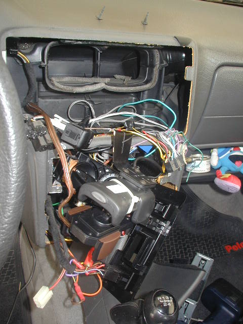

יצא לי לפרק קונסולה כזאת במלואה ולתקן אותה (חיזוקים מבפנים), חשוב לבצע הכל בזהירות.
הקרקושים קורים בין היתר כתוצאה מהתייבשות הספוג שמקבע את תעלות האיוורור כפי שניתן לראות בתמונה המצורפת.
מצ"ב תמונה מה יש מאחורי הקונסולה, לא לבעלי לב חלש
מצורפת גם תמונה של הקונסולה אחרי התיקון והרכבתה חזרה.

הצלחתי בערך לפתור את הבעיה - אני כמו דפוק בפעם האחרונה שפרקתי (פירקתי פעמיים את הקונסולה) שכחתי להבריג את 2 הברגים שמחזיקים את כל הקונסולה מלמטה, הברגתי אותם ועכשיו זה הרבה יותר "יציב" :)
אגב, לאביב, פחדתי לפרק את התריס שדיברת עליו אך הסתכלתי עם פנס ולא ראיתי שום בורג בפנים, הוא מתחבא מאחורי משהו?
הבעיה שעכשיו נותרה בעינה היא, שאיפה שהכפתורים, הפלסטיק אמור להיות צמוד לדשבורד (כמו בתמונה - שם זה תקין) אצלי יש רווח בין הפלסטיק לדשבורד, אם אני דוחף את זה פנימה אחרי שניה זה יוצא החוצה...
