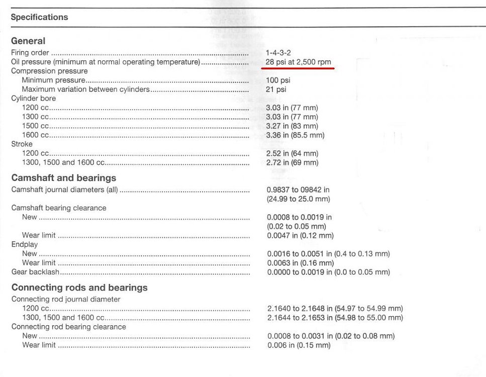

השאלה כמו בכותרת, האם למישהו יש מידע, מהו לחץ השמן בחיפושית, בסלד סרק, ומהו הלחץ בסלד של 2500 למשל?
השאלה מכוונת למנוע תקין ולא שחוק, עם שסתום לחץ תקין.

לחץ השמן בחיפושית במנוע חם כמובן הינו 2באר בסרק כ800 סלד
4 באר בסלד גבוהה כ3000 סלד
בעיקרון הנתון הזה הוא לפי הספר ומעולם לא ראיתי אותו מיתקיים בפועל ,
בוא נומר אם יש לך 2-3 באר ב2500 סלד זה מצויין .
ומינימום באר אחד בסרק .
להמרה של באר בPSI תכפיל ב14.7 .

לרון האם בדיקת לחץ שמן בעזרת שעון מכני בחיפושית, נבדקת בסלד גבוה בלבד, או גם בסרק?
והאם במקרה של נורה דולקת בסרק, והלחץ הוא מתחת ל1 באר, יש לחשוד במשאבה, או בשסתום פורק לחץ?

אם יש לך בסרק לפחות אחד באר אז אתה כנראה מסודר מבחינת לחץ השמן הכללי,
אם הלחץ נמוך והנורה נדלקת בדרך כלל הבעיה הינה במיסבי הארכובה(הליין)
ומשאבת לחץ השמן לא תפתור לך בעיה ,אולי תדחה אותה במעט .
שסתומי הפריקה הינם אמינים ביותר ולרוב אין איתם שום בעיות ,אל תיגע בהם .
עד כמה שזכור לי יוניט הלחץ המקורי הינו 0.45 באר .
