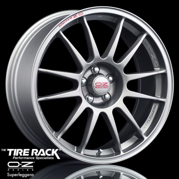

עקב מחשבה להזמין מחו"ל סט של Speedline Turini במידה 195/45R16 היישר מדגמי ה-Clio Cup,
החלטתי לבדוק אופצייה נוספת.
אני מתעניין ברכשית החישוקים שמוזכרים בכותרת (עם עדיפות ל-OZ Superleggera).
אני מעוניין לעלות מהמידה הנוכחית של הקליאו ספורט MK1 שהיא - 195/50R15 ,
למידה של הקליאו ספורט MK2 שהיא - 195/45R16.
עכשיו יש לי מספר שאלות, שאם מישהו יוכל לעזור לי בהן, אני ישמח מאוד.
מה שאני מעוניין לדעת:
1) ממה שהבנתי, המשקל של החישוקים האלה קל במיוחד, זה באמת נכון עד כדי כך? ובכמה?
2) האם המידה הזו קיימת בישראל וניתן להשיג אותה איפהשהו? ואם כן, היכן?
3) כמה עלולה לעלות רביעייה כזאת? Super או Ultra?
4) משירשור קודם של ניר (NMP), הבנתי שבקרסו לא ששו לשנות לו את מידת הצמיגים בקליאו MK2 שלו.
הוא היה מעוניין להרחיב את הרוחב במעט. מידה שאני לא חושב שקיימת במאגר הגדלים שמאושר לקליאו.
אני בכל אופן, מעוניין לעלות למידה שקיימת בקליאו, אך ב-MK2- האם זה יהיה אפשרי?
תודה מראש על העזרה,
טל
נ.ב. מצורפות תמונות של Speedline Turini , OZ Superleggera , OZ Ultraleggera מימין לשמאל.

טל, הם מאוד מאוד קלים. כמה קלים? כמעט 50% פחות מה-OZ Superturismo, לדוג' (שגם הם חישוקים איכותיים).
חישוקים יקרים הסופרלגרה/אולטראלגרה, סביבות 7K ל-16'.
בהצלחה! (שני סטים מדהימים, לטעמי :-))
