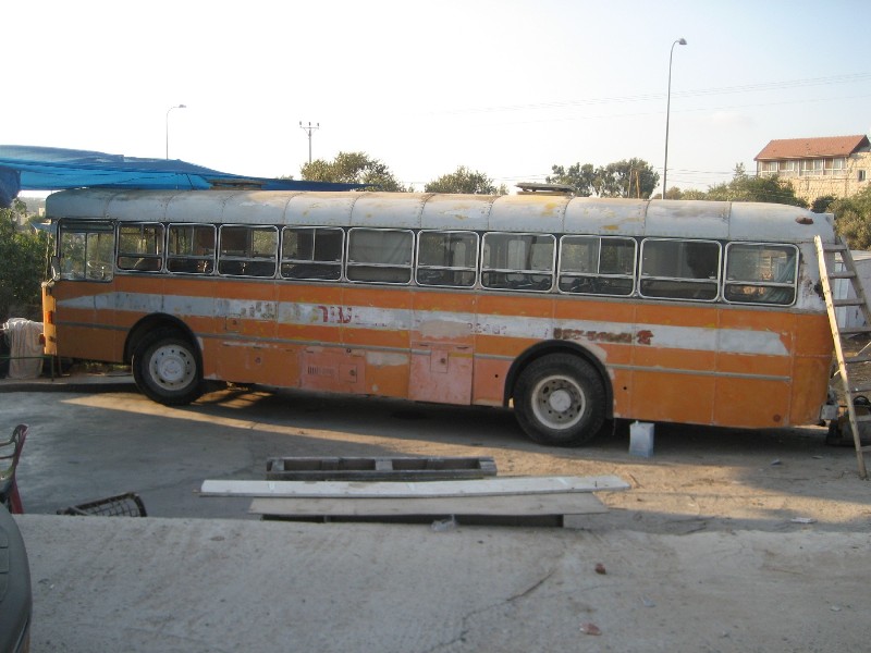

הרכב נמצא אצל הפחח והתחילו לעבוד על הדפנות והכי קשה על מסגרות החלונות.
מסתבר שיש שם ג'ורה ענקית של חלודה שמצריכה ריתוכים ומילויים.
הנה הרכב כפי שצולם היום ותודה לאיל עובדיה שמשגיח ועובד קשה מאד על הצעצוע...

עדכון חם מהשטח, היום עבדנו על האוטו אני, אייל עובדיה יוסי וניר נמני (הקירח) ,כל השמנים באוטו הוחלפו; שמן מנוע (כ 37 ליטר לערך), שמן קלאצ' (13 ליטר) ,ושמן גיר (11.5 ליטר).
כתוצאה מזה ההילוכים כבר לא מחליקים ,האוטו מתחמם פחות ומורגש שיפור משמעותי בסחיבה , פורקו החלונות של הדלתות והשגנו גם גומי מתאים.
מלאכת השפשוף והריתוח ממשכיה כרגיל.

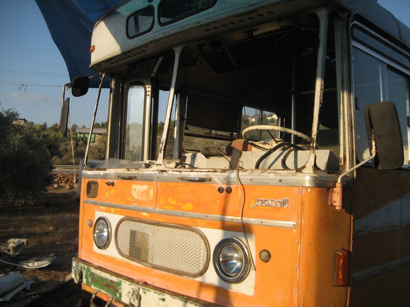

שבת שלום לכולם ,היום ביקרנו שוב את האוטו אצל הפחח, פחים רבים בחזית האחורית של האוטו רותחו ושופשפו ,את הפרופילים שמחזיקים את החלונות בקדמת הרכב הוא החליף בחדשים וכן סיים לשפשף את הצבע.
לא עשינו יותר מדי, רק גירוז כללי, ופירוק של חלון אחד בכדי לראות אם הגומי החדש שקנניו טוב, וכאן נתקלנו בבעיה, גם לאחר שעתיים של עבודה על חלון אחד לא הצלחנו להרכיבו למקום, הגומי הוא גומי חדש, כזה עם מקום להכנסת פס פלסטיק נוסף בפרופיל שלו בכדי לחזק את אחיזת הגומי במקום.
לבסוף התייאשנו והנחנו לחלון ולגומי ....
לכן אנחנו זקוקים לעזרתכם, יש כאן אולי משהו שמתמצא בזגגות ויכול להסביר כיצד יש לרכיב את החלון עם הגומי החדש למקום? ,(ניסינו לשים חבל דק בתוך הגומי כאשר הוא מורכב כבר על הזגוגית ואז למשוך אותו לתוך המסגרת אך הנסיון על בתוהו...) או אולי אפילו לבוא ולעזור בהרכבת החלון הקידמי?

כעקרון עשיתם בסדר. שמים מיתר שזור כמו של כביסה בחריץ של הגומי כשהוא מורכב על השמשה, מצמידים למסגרת מהצד החיצוני, ומושכים מהצד הפנימי את המיתר כך ששפת הגומי תעלה על המתכת.
יש לזה כמה טריקים. ראשית, יש להרטיב את כל העסק בהרבה מי סבון להפחתת החיכוך. שנית, צריך ללפף את המיתר לפחות פעם וחצי, אחרת נשארים עם אזור בו שפת הגומי נשארת בחוץ. שלישית, העוזר בחוץ צריך להצמיד חזק את החלון למסגרת בזמן הפעולה אחרת הוא יעלה למעלה.
את החלק עם התפר שמים במרכז למטה כדי שלא יחלחלו פנימה מים, ומשם גם מתחילים וגומרים את הליפוף של המיתר. את המרחיב הלבן שמים בסוף, או ע"י כלי מיוחד או ע"י הכנסת המיתר לחריץ של פס ההרחבה ופתיחתו תוך כדי דחיפת הפס.
אני מקווה שהתיאור המילולי עוזר. תמונות אני בטוח שאפשר למצוא ברשת.
נמרוד
אין לי מה להוסיף מדבריו של ידידי נמרוד.
הלא הוא כבר הסביר את הכל ,פרט לפרט.
אצלנו באגד משתמשים עם שמן פישטן במקום מי סבון.
והחבל שהוזכר הינו לא חבל דק אלא חבל עבה עם הרבה "בשר"
בהצלחה.
מאיר ירון
אופן ההרכבה שנמרוד ציין טובה וחשוב להדגיש להשתמש בחבל עבה וחלק כמו של כביסה, אולי בגלל שהשתמשתם בחוט דק לא הצלחתם,
המלצה שלי בייעוץ עם פחח היא לשים גריז על מנת להקל על העבודה וגם הגריז שישאר בתוך הגומי ימנע חדירת מים ולחות וימנע ריקבון חוזר באיזורים שתוקנו.
הזגג שהתקין לי את השמשה הקידמית השתמש בספריי WD40 אבל לדעתי זה פחות טוב מגריז.
