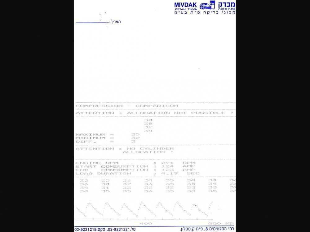

הרכב הנ"ל עבר בדיקה לפני קניה ,
אחי הוא הקונה .
כמו כן:
נרשם כי
בלאי דיסקיות הילוכים,
co2 במערכת הקירור
מבקש את היתיחסותכם

באיזה רכב מדובר ? שנת ייצור,דגם ?
בריחת co2 למערכת הקרור מעידה על רכב שצריך לעבור תיקון של ראש מנוע (הקומפרסיה עוברת מתאי השריפה במנוע למערת הקרור.
האם הגיר ידני או אוטומטי ?
אם אוטומטי בלאי דיסקיות יכול להיות סעיף כסת"ח אבל גם יכול לרמז על כך שתיבת ההילוכים נמצאת במצב רע ובמצב הזה קח את הרכב למוסך מורשה שיחברו לגיר סורק תקלות ויגידו לך מה מצבו.יתכן שאפילו נסיעת מבחן במכון לגירים אוטומטיים תעזור באבחון .
בכל מצב ראש מנוע תלוי בסוג הרכב יכול לנוע הנזק לתקנו בין 2000 לרכב הפשוט ביותר ועד 5000 לפחות ברכב בעייתי יותר.
