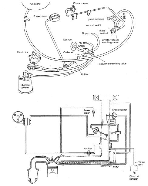

תרשים,תמונה,,משהו של מערכת וואקום של שרייד 1000 סמק
אם מישהו שיש לו דיהטסו שרייד 1000 סמק אוטומטית וצינורות הוואקום מחוברים כולם או רובם,
אנא פשוט שיצלם את המערכת וישלח לי.
אנא עזרה !:shock:

צביקה , אתה בטח מבין בכל הצינוריות האלו , אולי תוכל לעזור לי לגבי זה ? אולי את המבנה העקרוני ?
למשל יש שני צינוריות שהולכות לכיוון מגביר הטורים , מאיפה הם צריכות להיות מחוברות ?
בנוסף יש את הקטע של המזגן . ופותח צ'וק .
יש לי פשוט בלאגן עם הצינוריות .
כאשר אני פותח צ'וק אז המנוע מגמגם . זה לא משנה אם המנוע קר או חם .

צנרת הוואקום בדיהטסו שרייד ואפלאוז הם בין המסובכות ביותר הקימות ברכבים יפנים.
אין בידי שרטוט או תמונה להמציא.
אני עובד בעזרת הניסיון , ההיגיון הידע והשכל הישר.
לרוב הצינורות אין תפקיד משמעותי, ולרובם ביטולם, לא יפריע לתפקוד המנוע או הקרבורטור.
אתיחס בתחילה לצינורות החשובים בעיקר, תוך הדגשה, שלא ניתן בעזרת מסך המחשב, להכווין להיכן לחבר כל צינור:
שני צינורות וואקום יוצאים מתא הוואקום למפלג ומחוברים לשני יציאות בקרבורטור, צינורית אחד מקדמת הצתה בסרק, ושניה מאחרת.
בקרבורטור קימים מספר מגברי טורים. מגבר טורים מזגן, ניזון משסתום חשמלי חד כווני, הנמצא על קיר האש,
אליו מתחברת צינורית וואקום קבוע, וביציאת וואקום השניה בשסתום מגביר טורים חשמלי, יוצאת צינורית וואקום לעבר מגבר טורים מזגן, אשר וואקום קיים בו רק עם פתיחת השסתום החשמלי המאפשר זרימת תת לחץ, רק בעת הפעלת מזגן, וסוגר מעבר וואקום,
כשהמזגן סגור.
צינורית וואקום מלפנים, בצד שמאל עם וואקום קבוע, משמשת לשם פתיחה חלקית של הצוק בעת ההתנעה ובמשיכת הצוק הידני.
צינוריות וואקום נוספות מתחברות לעבר מכסה עליון של הקרבורטור, ולעבר מסנן האוויר.
קיימים צינורות וואקום נוספים, אשר קשה להסביר להיכן לחברם.

יש לי את ה"מניאול" של השרייד 1000 בכל סוגי המנועים,אם תרצה צור איתי קשר בה"פ ואני אמצא דרך לשלוח לך אותו.
הנה תרשים להמחשה למה שמוסבר ב"מניואל" שברשותי:

שלום פילוט 40 . בהמשך מאתמול .
החלטתי לחפש בעצמי בגוגל ומצאתי את הקבצים הבאים אשר יכולים להמחיש בערך את מצב הצינוריות בקרבורטור .
אני אישית הדפסתי את התמונות והולך לנסות לחבר את הצינוריות ברכב שלי כרגע ,
בהצלחה ,
לכל מי שמעוניין - בבקשה .
