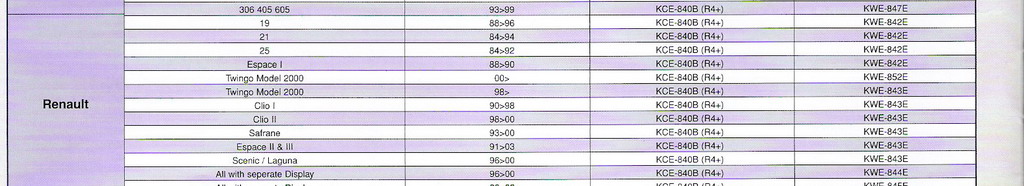

אכן יש כאלו מכשירים של אלפיין בארץ,כגון 9855(הכי טוב שתסתכל באתר של אלפין שם רשום ליד כל מכשיר אם יש לו את האופצייה לשליטה על המערכת מהשלט המקורי של האוטו).
קיימים גם מתאמים כאלו בארץ תיצור קשר עם היבואן אפריל טק ליין והם ישמחו לעזור לך(המחיר לא זול ביכלל).
אני מצרף לך קובץ מהחוברת של אלפיין ושם כבר תסתכל בעצמך איזה מתאם ואיזה כבל מתאים לאוטו שלך(העמודה השמאלית זה הדגם של המתאם והעמודה הימנית זה הכבל של המתאם):
